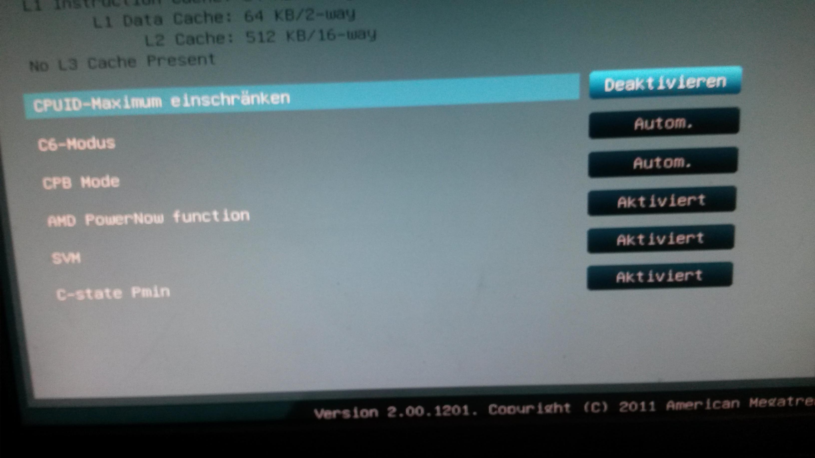

Hallo Community,
ich habe ein BIOS Update durchgeführt, weil der Computer nicht flüssig & Stabil gelaufen ist. Ich dachte mir Update + Lubuntu würde das Problem beheben, falsch gedacht. Es ist immer noch so langsam, bis man erst was geöffnet hat, dauert das Stunden, wie gesagt auch Unstabil das z.B der Google Chrome "hängen" bleibt.
An was könnte es liegen. was denkt ihr?
mothebors ist ein F1A75-M LE
(Ja das Problem gab es auch schon vor dem BIOS Update)

Warum sollte es am Bios liegen? Hast du den Browser mal im Inkognito Modus gestartet? Evt. ist ja eine Erweiterung schuld. Laufen andere Browser denn auch nicht bzw. Windows allgemein?

Stell mal von IDE auf AHCI um, dann Windows mit aktuellen AMD-Chipsatz-/Graka-Treibern installieren und nochmal testen
deine Platte mit 5400rpm als Systemplatte zu benutzen ist vllt keine so gute Idee
Diese Einstellung gab es mir als "Standardwert" vor, nach dem Bios Update.
