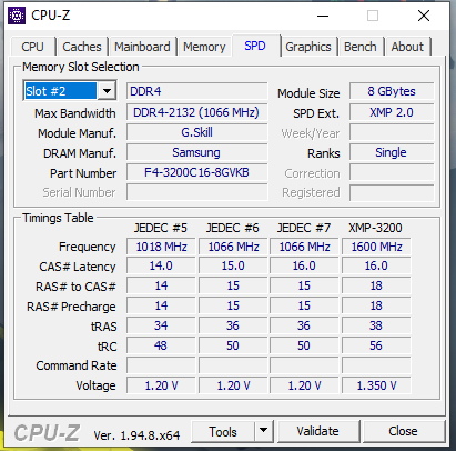

Darf ich denn überhaupt einfach an der Voltzahl drann gehen?
Finde die riegel bei #2 und #4.
