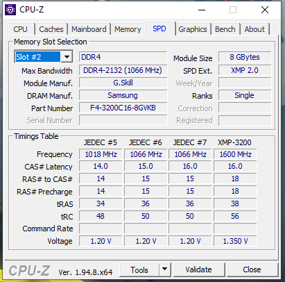

Die RAM sind im dualchannel aber im welchen Takt kann ich nicht sagen wie sehe ich das denn?
Naja hab die treiber vor ca 3 stunden aktualisiert, das game auf Fehler überprüfen lassen und in der Nvidia Systemsteuerung änderungen durchgenommen aber das Ergebnis war das selbe.
Du sollst den nur im geiste verdoppeln, weil DDR Double Data rate bedeutet. Also läuft dein RAM auf ~2133. Das ist recht wenig, vor allem bei nur 8GB... Ist da überhaupt das XMP Profil eingestellt, oder sind das echt nur 2133er Riegel? Du sparst ja ständig an Infos...

Du musst da gar nichts machen, aufgrund der Double Data Rate wird der Wert einfach verdoppelt, was auf 2133Mhz hinausläuft. Das ist übrigens ziemlich lahm für Zen 2. Mach mal nen Screenshot von der SPD Seite.
Wähle dazu einen Slot der Daten beinhaltet.

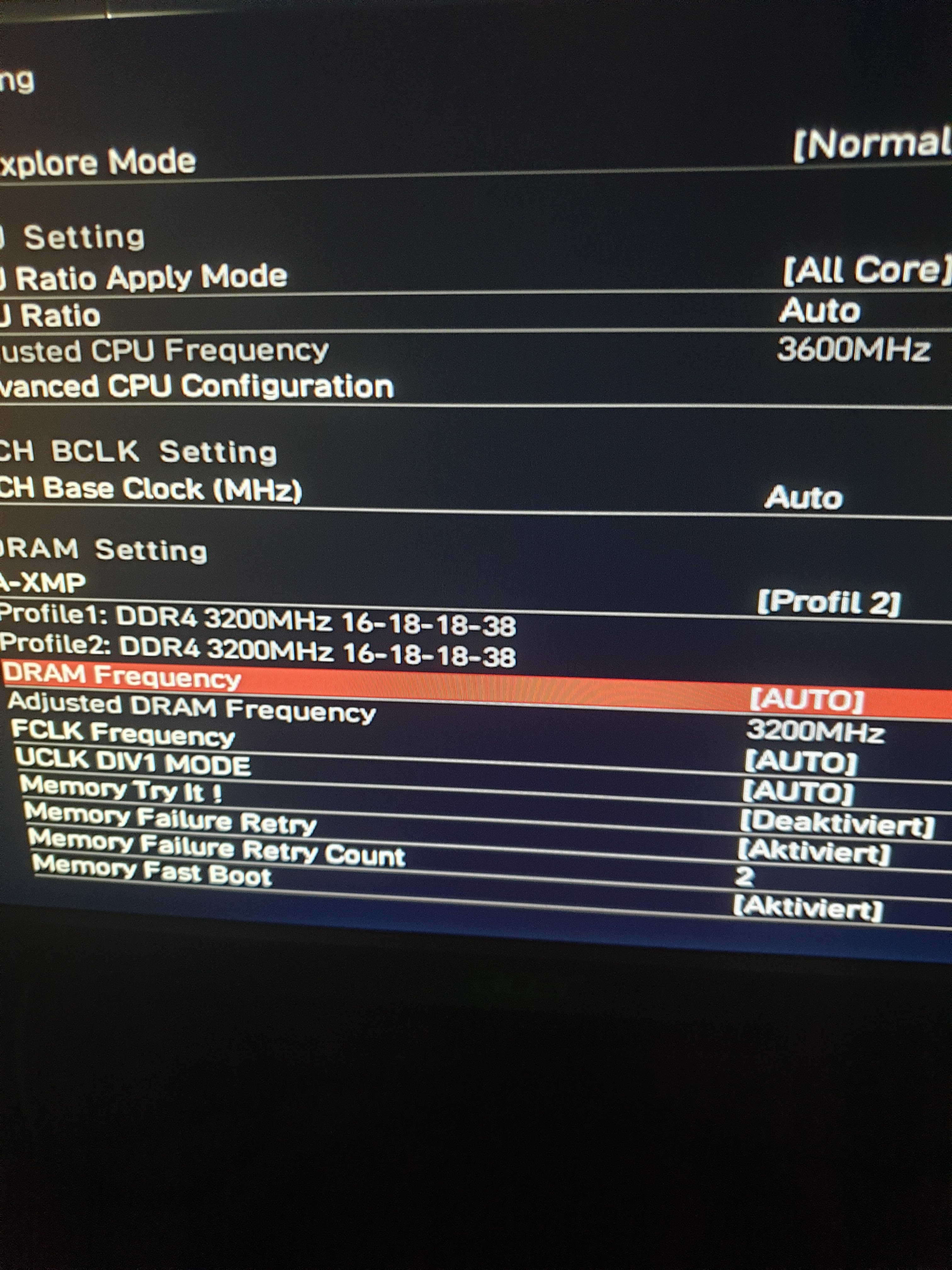

@Harumaki: hast du etwa nur einen RAM-riegel im system?
edit:
ach ja, XMP-profil im BIOS laden, nennt sich bei MSI "A-XMP". es sei denn natürlich du willst dass der RAM nur mit 2133 statt 3200 läuft.
No hab 2 aber bei beiden steht doch das selbe oder nicht?
Alles klar dann mache ich des mal.
edit: Oder meinst du wieso da single steht? Also fallst du das meinst das weiß ich auch nicht ...

lade mal das XMP-profil. wenn es dann nicht spürbar besser läuft bitte die in meiner ersten antwort verlinkte anleitung durcharbeiten.
