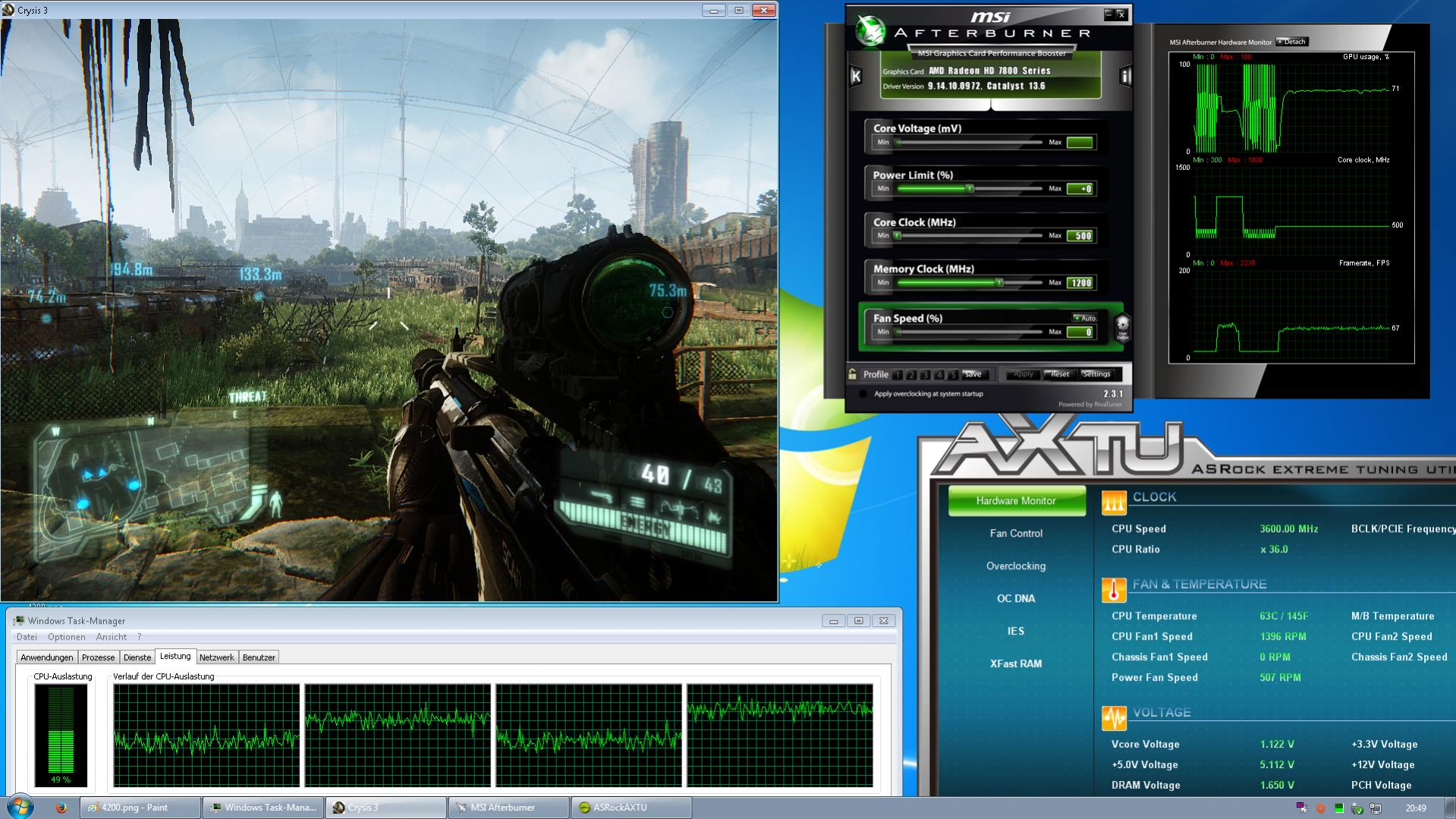

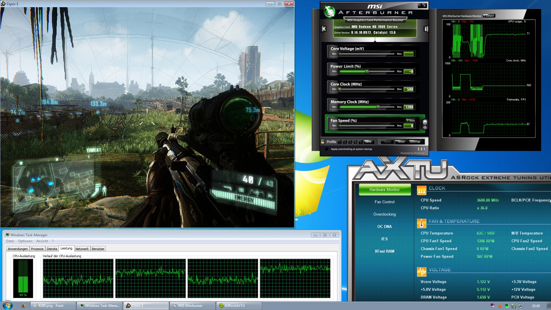

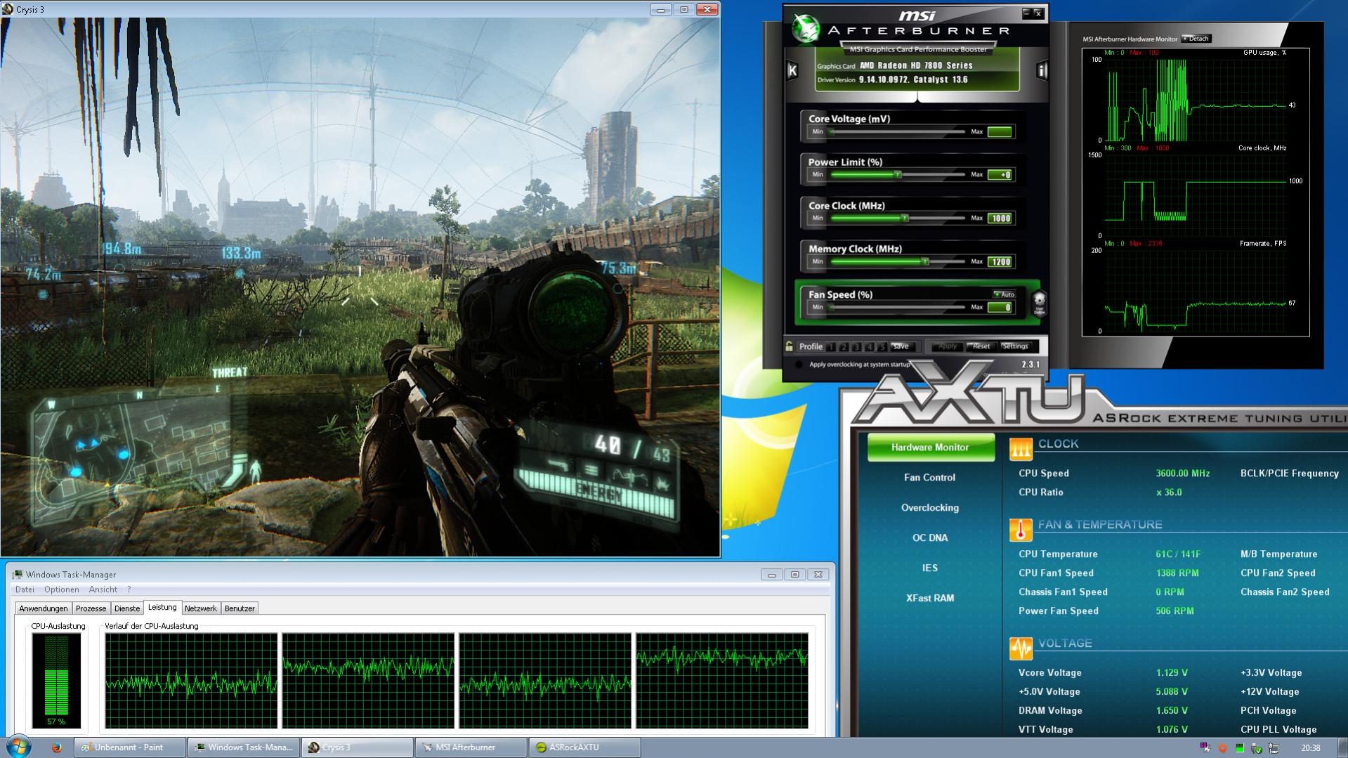

Crysis 3, 1280x720, alles auf low, man sollte meinen da rutsche ich ins CPU Limit, aber sieht das hier nach CPU Limit aus?
Hardware: HD7870, 3570k, beides @Stock
Läuft da was verkehrt? (vsync ist deaktiviert)

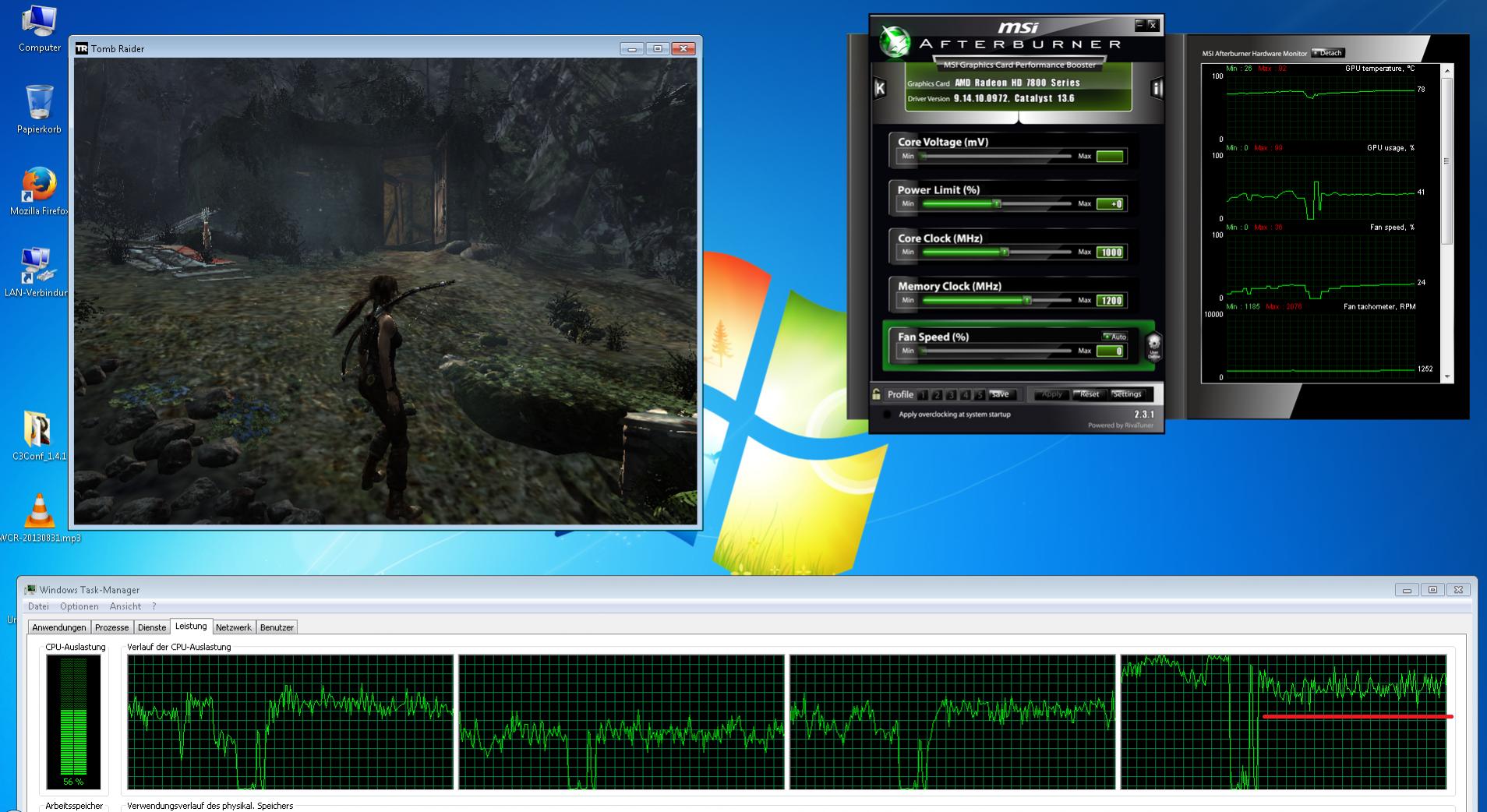

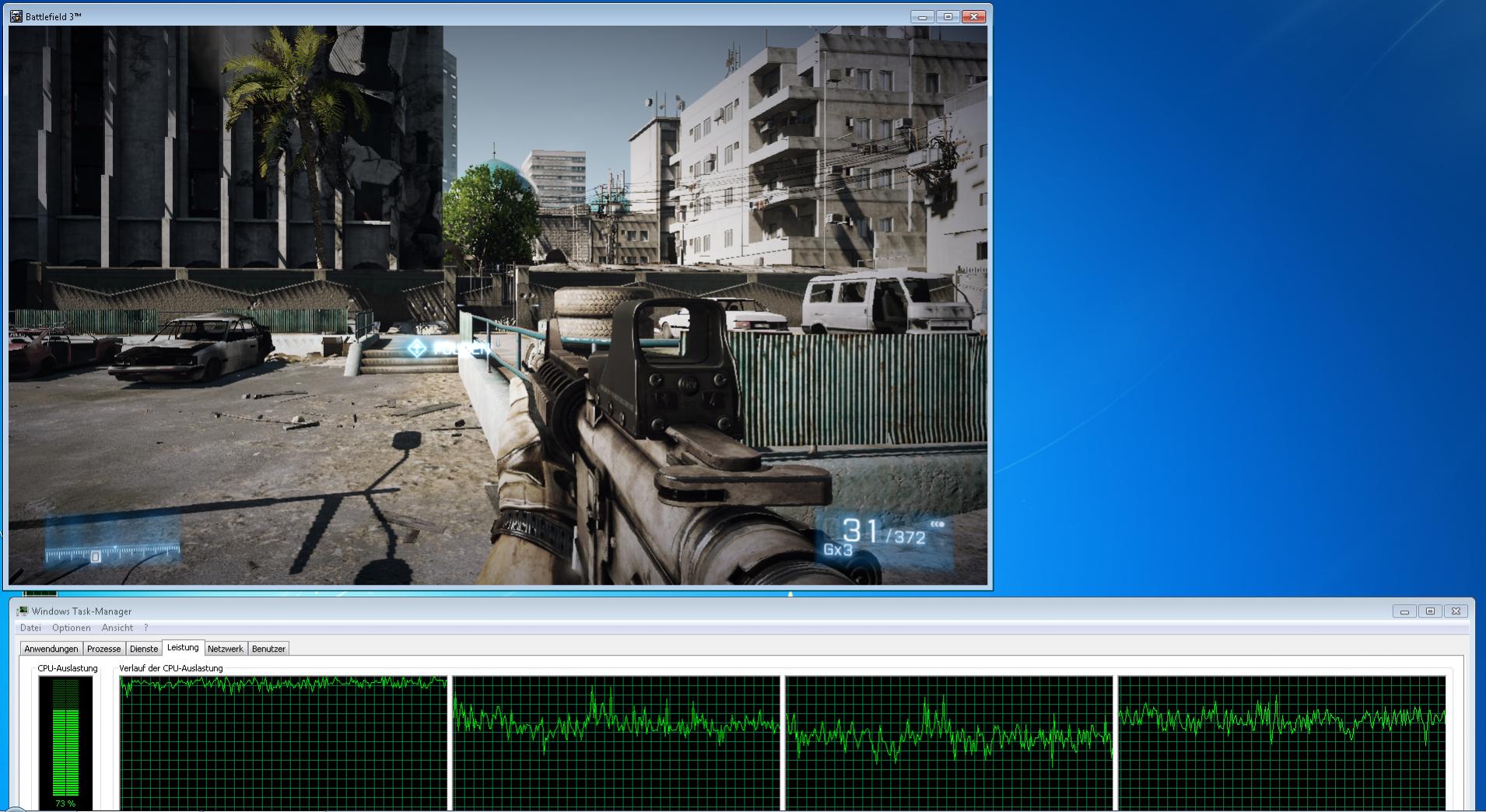

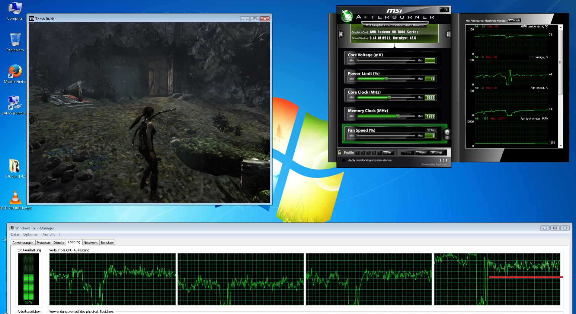

Habe noch mal ein paar andere Spiele mit low res und settings probiert (Tomb Raider, BF3) da sieht man schon recht deutlich einen oder mehrere Kerne nahe 100% aber das hier?
Nein ... weshalb auch?
In der Szene, Settings als auch verwendete Hardware wird einfach nicht mehr "abverlangt" ...ein sog. "Limit" ist da eher die GPU, die trotzt "Lastreserven" einfach nicht mehr FPS wiedergeben kann.
...low res und settings probiert (Tomb Raider, BF3) da sieht man schon recht deutlich einen oder mehrere Kerne nahe 100% aber das hier?

Durchaus. Beispiel BF3 hängt bei 640x480 alles low am CPU Limit
Habe jetzt Tomb Raider nochmal getestet, da scheint es tatsächlich so zu sein wie du sagst, erst CPU Limit, dann in einem anderen Bereich "garkein" Limit (roter Bereich)
Da sieht Crysis 3 ähnlich aus.
Das ist auch normal - Speziell in BF werden 8Threads schon z.T. bis 50% ausgelastet & Crysis3 schwankt/lastet halt je nach Szene/Areal entsprechend aus.

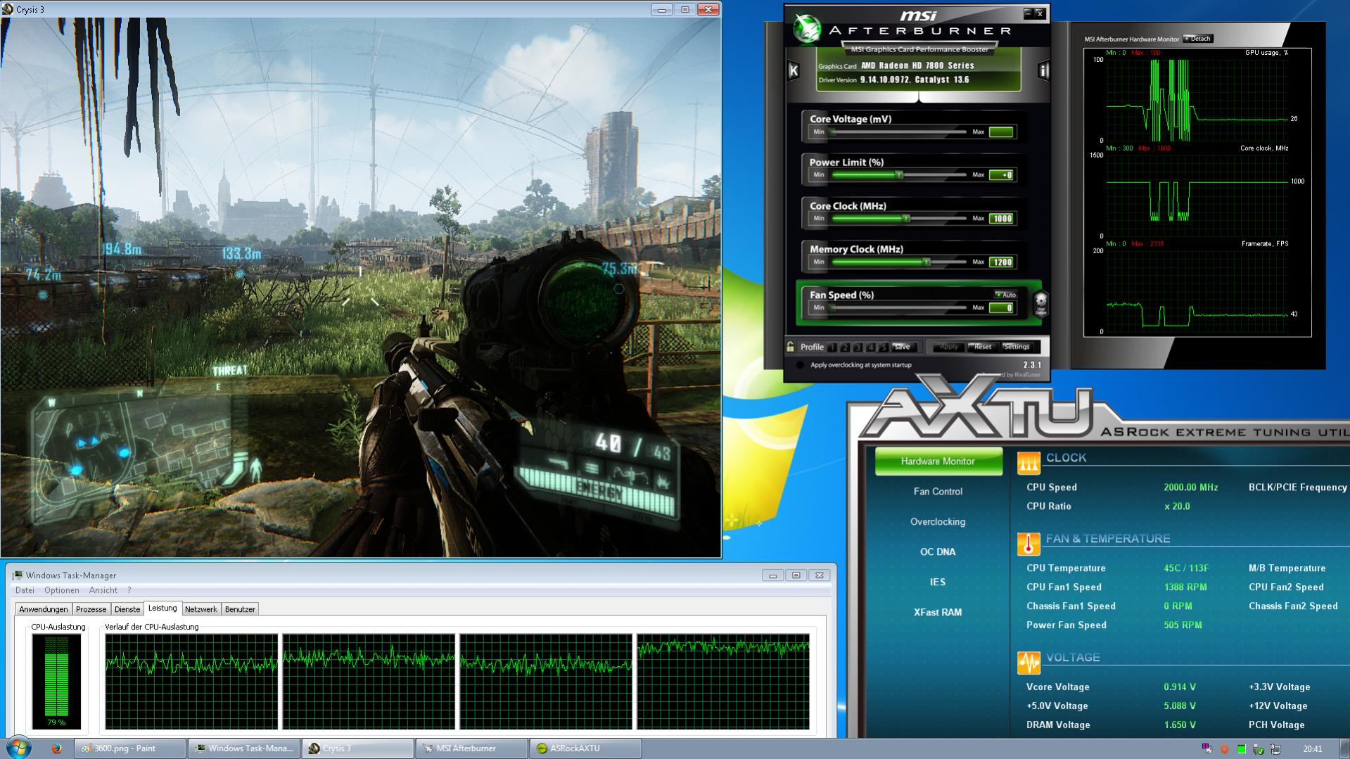

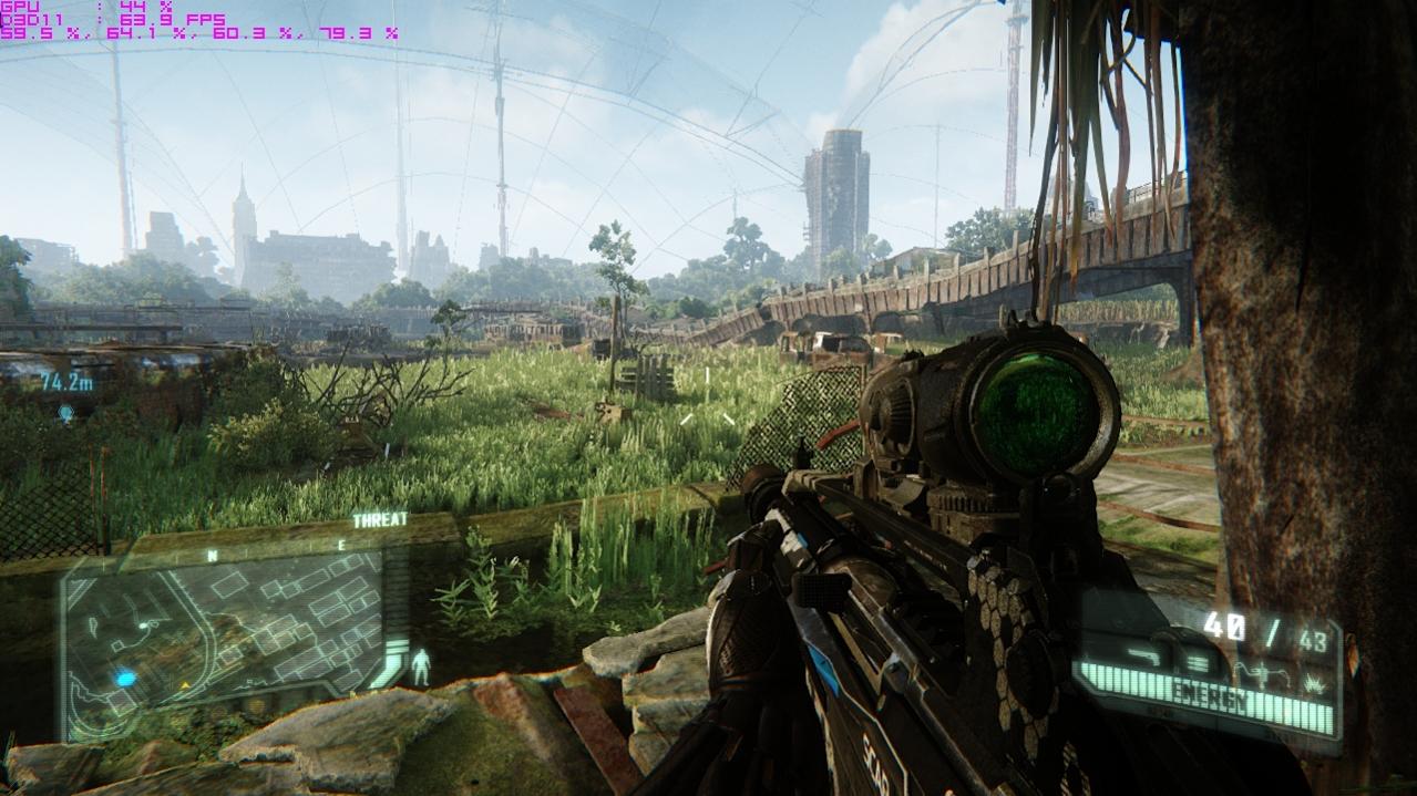

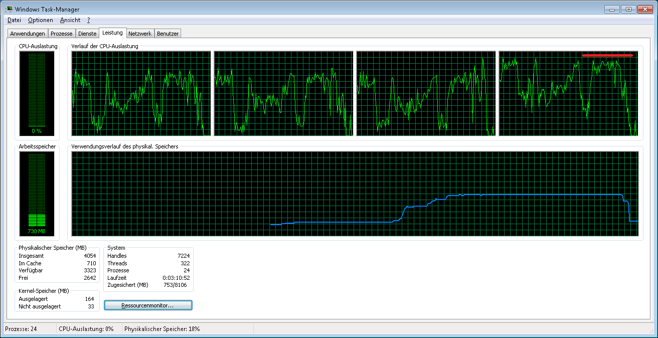

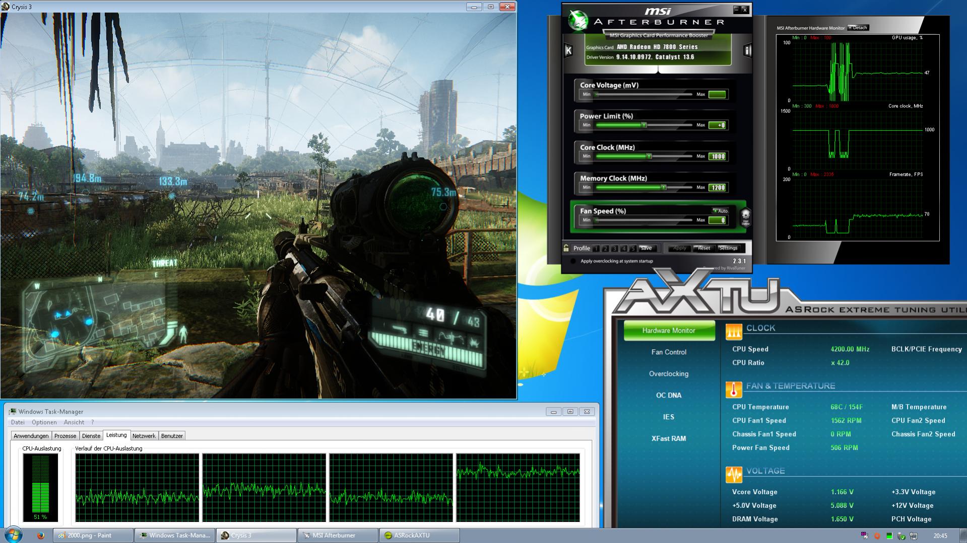

Hat er gemacht. :D Sowohl unter- als auch übertaktet. Gleiche Szene jeweils in 2000, 3600 (Stock) und 4200 Mhz. Takt wurde "on the fly" verändert, sodass die selbe Szene mit selber Position und selbem Blickwinkel v.h. ist, also exakt gleiche Voraussetzungen gelten.
3600 Mhz, ~67 fps:
2000 Mhz, ~43 fps, Kern 4 ist jetzt deutlich mehr ausgelastet als vorher, aber immer noch nicht am Anschlag, GPU Belastung verringert sich wie zu erwarten deutlich von ~43% auf ~26%:
4200 Mhz, ~78 fps, alle Kerne weniger ausgelastet als @Stock:
So gesehen also tatsächlich CPU Limit.
Hab das Ganze dann noch mal gegengetestet CPU @Stock dafür GPU Takt auf 500 Mhz halbiert. FPS ändern sich nicht (~67 fps), GPU Auslastung steigt von ~43% auf ~71%, wie zu erwarten:
Also so gesehen CPU Limit wie aus dem Bilderbuch, verstehe es trotzdem immer noch nicht so ganz, nach meinem Verständnis sollte dann min. 1 Kern am Anschlag laufen, Multithreading hin oder her. Dann wird es wohl tatsächlich so sein, dass nicht die Rechenkerne selbst limitieren sondern irgend was "drumherum", was sich den Messwerten entzieht, vielleicht RAM oder Cache Latenzen, -Bandbreite etc. Dafür würde zumindest sprechen, dass bei Untertaktung die Kerne deutlich mehr ausgelastet sind als bei Übertaktung.

...sollte dann min. 1 Kern am Anschlag laufen, Multithreading hin oder her.
Windows "shuffled" gerade im Bereich MT die "Last über die vorhandenen Threads" ... dadurch ist ein Ablesen eines CPU-Limit auch schwer ablesbar bzw. z.T. auch trügerisch.
Bei Soft, welche nur 1Kern/Thread nutzt, ist es jedoch sofort sichtbar. Vielleicht kann HisN was dazu sagen. Der packt das immer kurz, präknant in Worte. :)

Da sagt die Software zu Windows: Du verteilst die Threads nicht über die Kerne. Dann sieht das so aus. Ist selten.

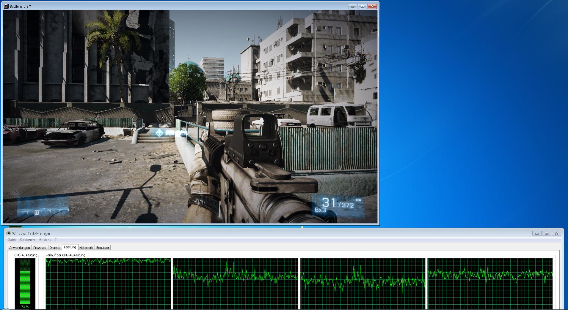

Bei mir und meinen BF3 Kollegen ist übrigens ein ähnliches Phänomen aufgetreten.
Ich hatte zuvor einen i5 750 mit 3,8Ghz. In BF3 erreichte ich damit bei gleichzeitiger Aufnahme mit Afterburner das CPU Limit. Das war deutlich auf meiner G15 Tastatur und den sich einstellenden Laggs festzustellen.
Nach meiner Aufrüstung auf den 4770 K lief alles wie "geschmiert", auch beim Aufnehmen. Die angezeigte CPU Aulastung lag so um die 50%. Ein Kollege, der sich ebenfalls einen 4770K zugelegt hatte, konnte das bestätigen ebenfalls 50% angezeigte CPU Auslastung.
Ein weiterer Kollege hat sich einen 4670K (also kein HT) gekauft. Er hatte plötzlich eine angezeigte CPU Auslastung von 75%. Wir hatten den Verdacht, daß er mit höheren FPS spielt und daher die Auslastung kommt. Ein Vergleich zeigte aber, daß das nicht der Fall war. Wir hatten alle so um die 60FPS. Daran konnte es also nicht liegen und die 100mhz Taktdifferenz bringen das auch nicht.
Also habe ich mal Hyperthreading deaktiviert. Und siehe da, ich hatte plötzlich auch eine deutlich höhere angezeigte CPU Auslastung (bis zu 80%). (Frames waren natürlich gleich, da Graka limitiert).
Habe dann wieder HT aktiviert und mir mal die zeitlichen Auslastungsverläufe aller 8 Threads im Windows Taskmanager angesehen.
Die Auslastungen waren extrem schwankend d.h. es gab immmer nur kurze Nadelspitzen in den einzelnen Threads.
Und ich denke, genau da liegt das Problem, die exakte CPU Auslastung zu bestimmen. Die Programmme, die die prozentuale CPU Auslastung anzeigen, müssen diese Spitzen irgendwie zeitlich mitteln. Und da kommt es bestimmt zu Fehlern.
Daher denke ich, daß man bei aktiviertem HT der Anzeige der CPU Auslastung nicht mehr richtig trauen kann.
Eine Anmerkung noch. Bei Prime gilt das nicht. Es lastet wirklich alle Threads voll aus (Es gibt auch keinerlei Nadelspitzen in den zeitlichen Verläufen) und die angezeigte Auslastung beträgt 100%
