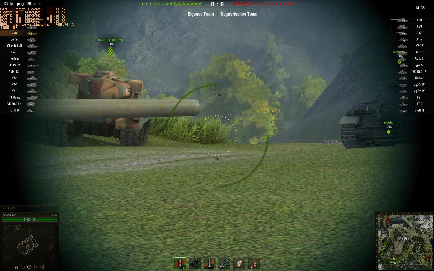

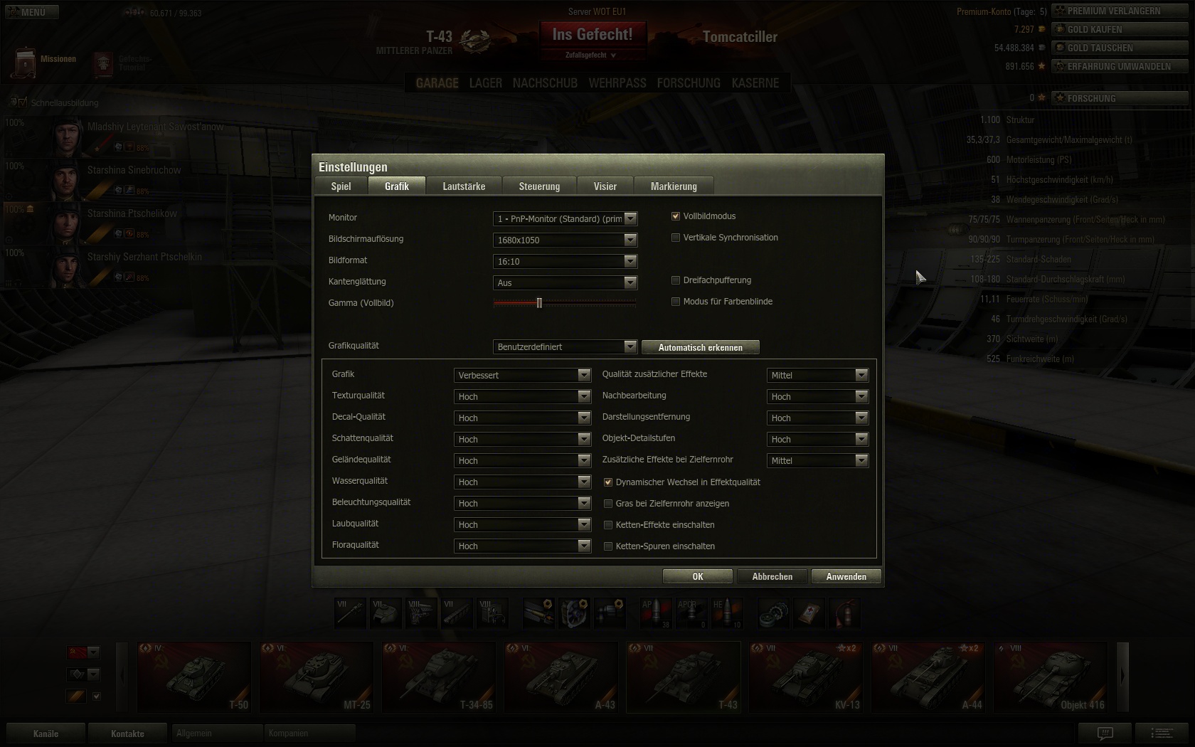

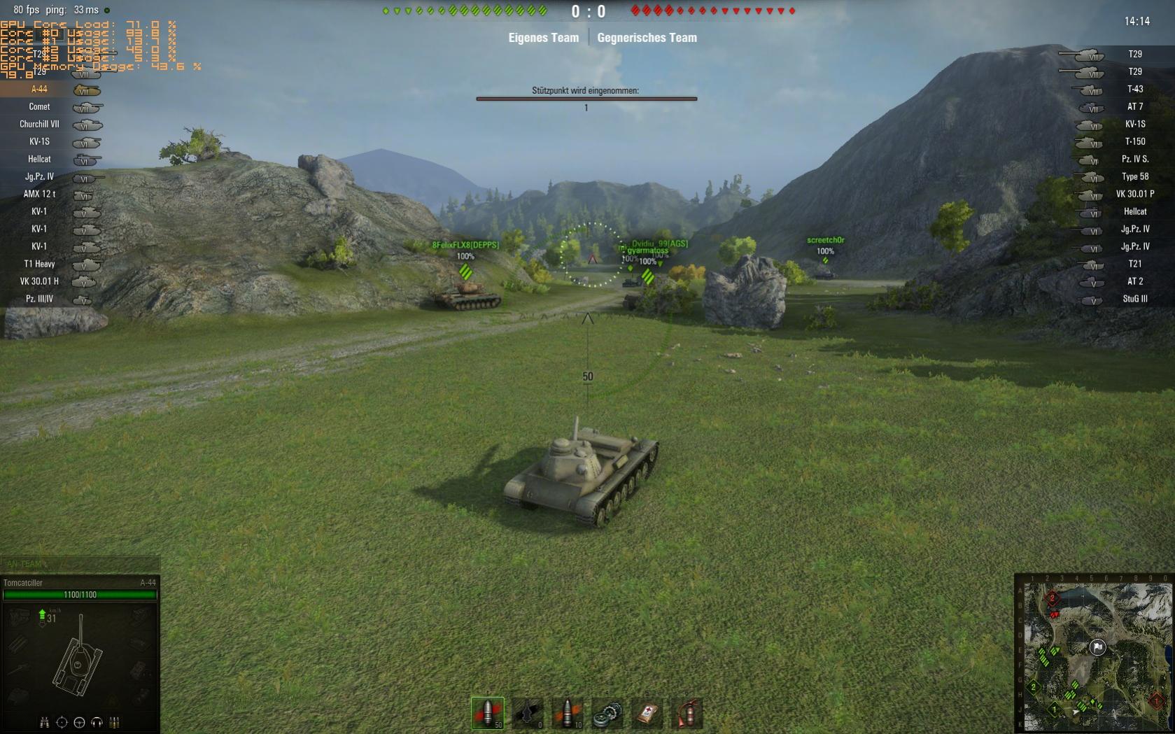

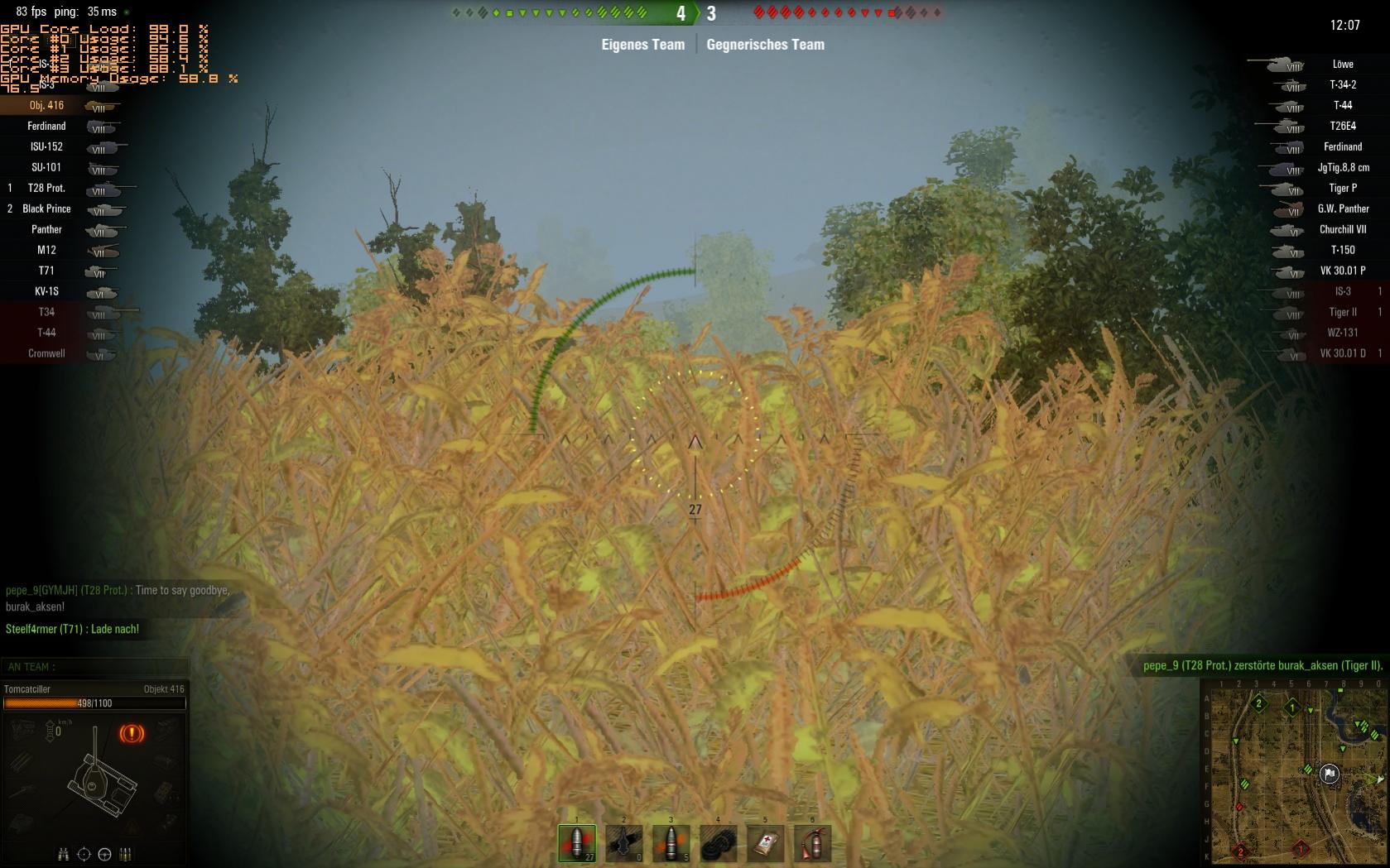

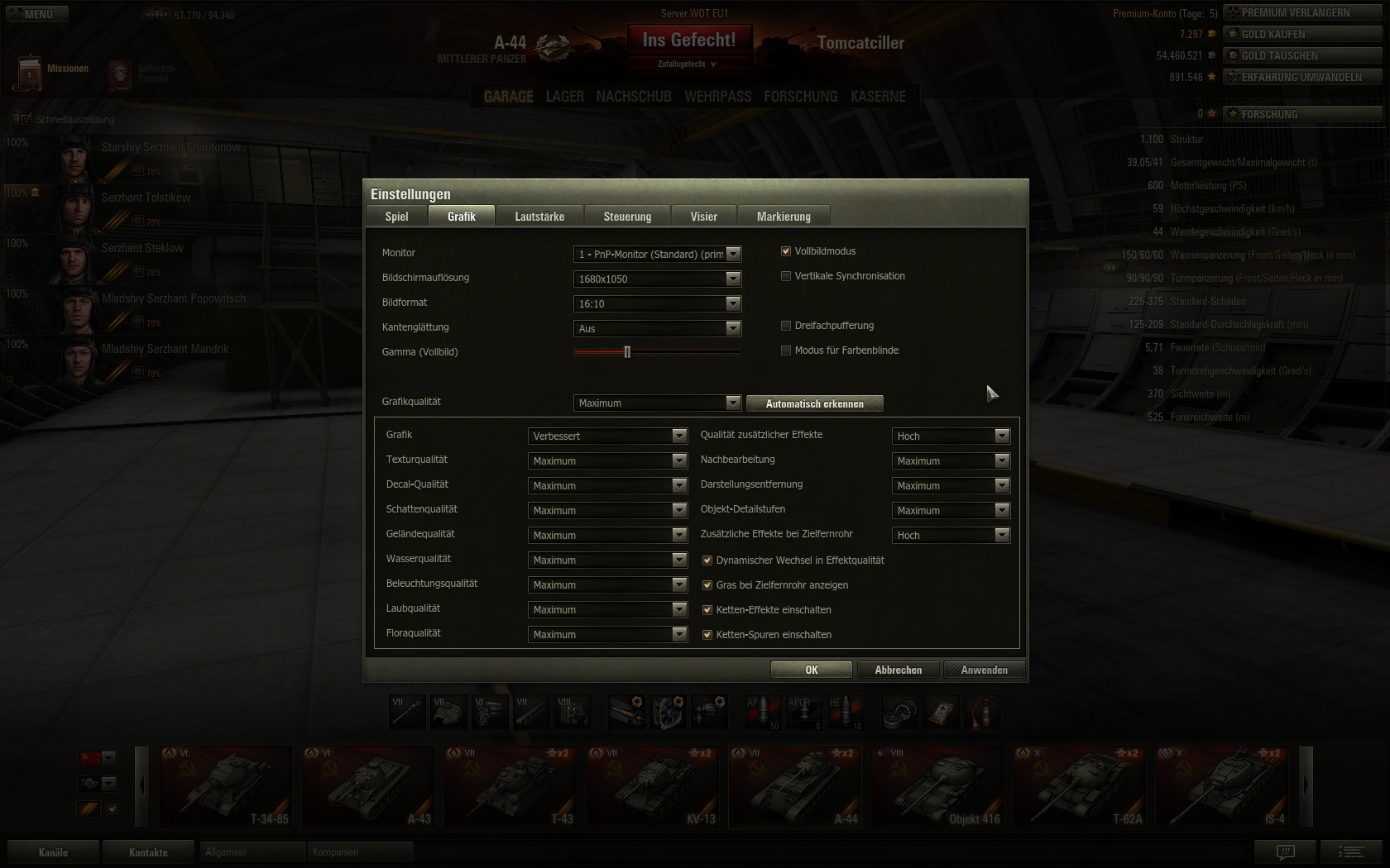

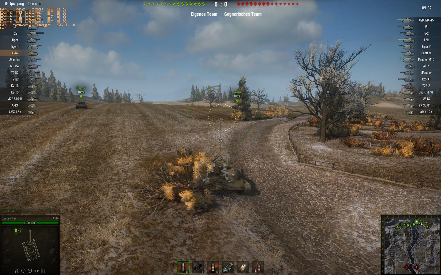

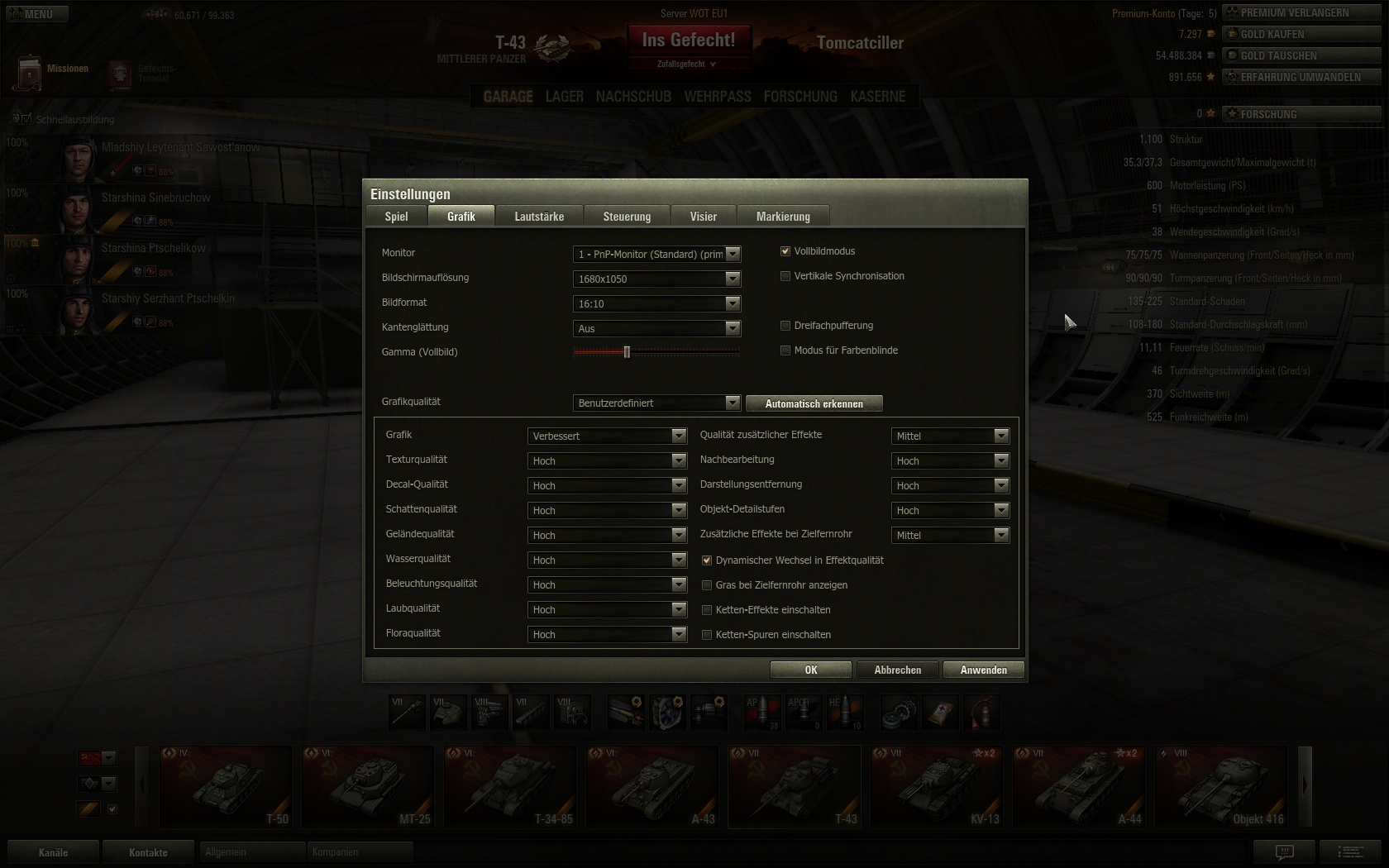

Ok, zweiter Versuch eines kleinen Reviews wie es mir so geht mit der Limitierung seitens der CPU.
Ich habe mein System vor kurzem etwas aufgerüstet:
Intel Xeon (C2Q Sockel 775) X3380 @ 4.27 Ghz
Asus Rampage Extreme X48
MSI GTX580 1,5 GB Hydrogen OC
8 GB RAM
Mein wichtigstes Spiel mit Abstand ist World of Tanks. Mein Ziel ist es mit meinem System halbwegs stabile 120 FPS (120 HZ) oder alternativ 50-60 FPS mit 3D Vision hinzubekommen. Ich verzichte gern auf Maximale Details und AA. Außerdem Spiele ich auf einem 1680x1050 120 Hz Monitor. Also keine Full-HD Auflösung.
Nun denn nach der Aufrüstung der Hardware in WoT reingegangen und Autodetect laufen lassen. Es wurde alles auf Maximum eingestellt. Auf AA und Dreifachpuffer habe ich verzichtet, ebenso vorerst auf Vsync.
Ingame ergaben sich minimal 50 FPS bei maximal 80 FPS und durchschnittlich 65 FPS. Die CPU Auslastung liegt bei dieser Grafikeinstellung durchweg bei 94-98 % auf einem Kern. Wie bereits oben geschrieben gab es aber nicht nachvollziehbare Effekte durch die OSD Tools die im Hintergrund laufen. Man muss noch dazu sagen das die FPS stark davon abhängig sind in welcher Ansicht man spielt. Voll rausgezoomt (3rd View) sind die FPS niedriger/ GPU Auslastung gering. Voll reingezommt sind die FPS höher / GPU Auslastung höher. Die GPU Auslastung schwankt zwischen 50 und in Extremfällen 99 %.
Nundenn, normalerweise Spiele ich WoT mit reduzierten Details weil mich zuviele Details nur ablenken. Ich habe das High Preset gewählt und 3 Effekte abgeschaltet.
Unter diesen Einstellungen sieht es doch etwas anders aus. Die minimalen FPS stiegen auf 60 FPS an. Voll reingezoomt liegen die FPS fast ausschließlich am Maximum von 120+ FPS. Durchschnittlich sind es geschätzt 80 FPS je nach Karte. Was die Auslastung angeht gibt es interessante Effekte. Wenn ich voll reinzoome dann steigen die FPS sofort auf 120, die GPU Auslastung steigt auf ~90 % an und die CPU Auslastung fällt auf ~60 %. Zoome ich voll heraus kehrt sich das Bild um, die FPS fallen auf 80, die GPU Auslastung geht auf ~70% herunter, die CPU Auslastung steigt jedoch auf 93%.
Ich bin bezüglich WoT mit der Leistung meines Systems vorerst zufrieden. Dennoch würde es mich reizen, die 120 FPS dauerhaft, also auch in der voll rausgezoomten "3rd Tank" Ansicht zu haben. Ist zu erwarten das ein I7 990X oder ein 4770K mit sagen wir mal 4.5 bis 5 Ghz Takt das schafft?
Da ich jedoch einen 120 Hz Monitor habe und ein 3D Vision Kit kaufen möchte, habe ich bedenken wie es sich unter 3D Vision verhalten wird. Aus dem 3D Vision Thread hier im Forum ist bekannt, dass 3D Vision verallem 3D Power venötigt. Vram ist nicht so wichtig. Daher erwäge ich die Anschaffung einer 2ten GTX580. Was meint ihr, was für PFS Raten kann ich unter 3D Vision erwarten? Theoretisch skaliert SLI sehr gut in Kombination mit 3D Vision wo es hauptsächlich um pure Rechenpower geht. Kann ich damit rechnen das ich mit den verringerten Einstellungen von oben ungefähr 50-60 PFS unter 3D erreichen kann mit 2x GTX580 ?
Mfg

C170DAW
- Nov. 2005
- 84.859
Core i7 3930K @ 4.3Ghz 2xGTX580/3GB
Volle Pulle (Bild vor dem "Multicore-Patch"
4.5Ghz (Bild nach dem Multicore-Patch)
Ohne 3D, dafür ein bisschen höhere Auflösung.
Und das beste ist .. schau Dir die Graka-Auslastung an. Volles CPU-Limit.
Spielst Du dieses Game brauchste Dir nix mit 6 Kernen überlegen. Da ist ein Haswell mit seiner hohen IPC deutlich vorzuziehen.
