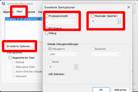

d) Bin ich einem Internet-Mythos hinterhergelaufen und habe irgendwelche Haken in MSCONFIG gesetzt (grober Fehler, da haben keine Haken zu stehen, das ist ein Begrenzer und kein Benutzen bitte)

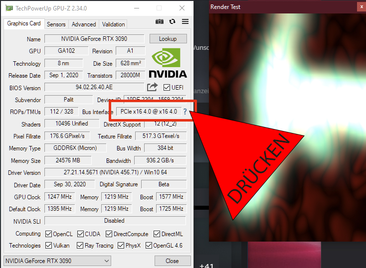

Ist meine Grafikkarte auch richtig angebunden (heutzutage dürfte bei fast allen PCIe3@16 stehen)
Ist das nicht der Fall? Graka in den Slot neben der CPU stecken. Slot und Graka kontrollieren, sitzt die Graka richtig, sind alle Pins in Ordnung.
Das kommt in letzter Zeit wieder so häufig in den Foren vor, dass ich es an die erste Stelle hier im Thread setze. Grundlagen-Problem da die Tower-Kühler scheinbar immer größer werden.

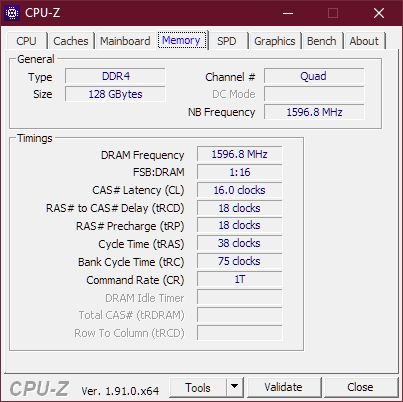

Und da es im Moment auch hier gehäuft auftritt. Die Ryzens hängen extrem am RAM, schaut nach ob eurer RAM auch vernünftig im Rechner steckt und im Bios auch der Takt richtig eingestellt ist.
CPU-z den Memory-Tab benutzen. Steht da Dualchannel und der RAM-Takt/2? Dann ist das (für die meisten) richtig. Steht da nur 1033Mhz, dann habt ihr übersehen das RAM auch vom Takt her einzustellen. Bitte jetzt nachholen und den XMP oder DOCP-Schalter auf "Enable" setzen. (In meinem Beispiel läuft 3.2Ghz RAM ... 1600*2 DDR (Dual Data Rate). Ja das ist richtig so, falls ihr euch wundert. Bei euch sollte das ähnlich aussehen.

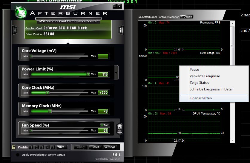

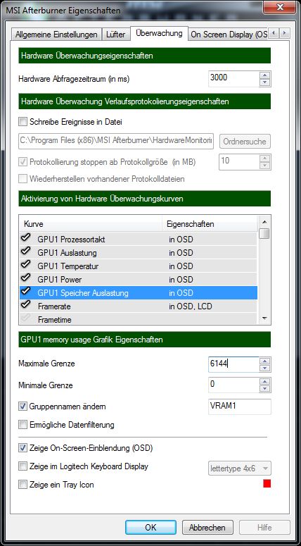

Dazu lädt man sich als erstes mal den MSI-Afterburner (ja, der funktioniert auch bei Nicht-MSI-Karten, und er funktioniert auch bei AMD/Nvidia/Herstellerbitteeintragen). Bei der Installation bitte auch den Rivatuner Statistic-Server mitnehmen, den braucht man, das ist keine AdWare^^.
Wichtig: Die AMD-Fraktion mit älteren Karten muss in den Einstellungen unter AMD-Kompatibilität den Haken bei Enable unified GPU usage monitoring setzen. Ansonsten springt die Anzeige wild zwischen 0 und 100% hin und her, und man sieht nix.
Dann wird das OSD vom Afterburner aktiviert und die Grafikkarten-Relevanten Parameter im Überwachungsfenster markiert.
- Graka-Auslastung

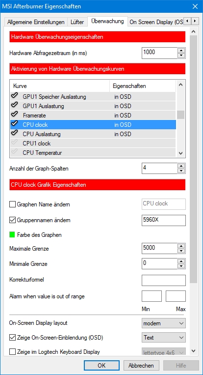

- Graka-Prozessor-Takt (Wer die deutsche Version vom Afterburner benutzt: Prozessortakt ist nicht die CPU, sondern die Grafikkarte, unglücklich übersetzt, Prozessortakt ist CPU-Clock)
- CPU-Takt (Die Auslastung ist uns erst mal Scheissegal, denn der Takt macht den Speed und nicht die Auslastung)

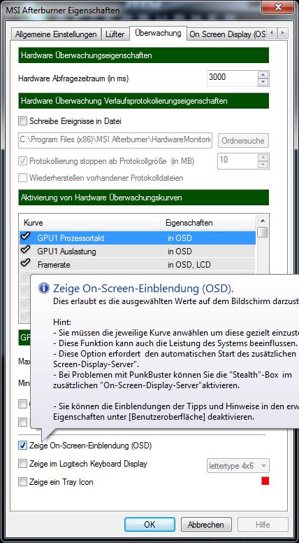

Rechte Maustaste ins Überwachungs-Fenster. Eigenschaften.
Einen Haken vor GPU Prozessor-Takt und GPU-Auslastung (bei mehreren Grakas haben die Nummern) beim Reiter "Überwachung".
Und dann unten bei jedem der beiden Punkte "Zeige on-Screen-Einbledung (OSD) anhaken.

Werden wir auf weitere Parameter schauen. Spiel beenden und im Afterburner weitere Datenquellen für die Überwachung aufs OSD schalten.
- Temperatur
- Power-Auslastung
- VRAM-Auslastung

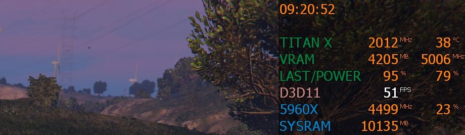

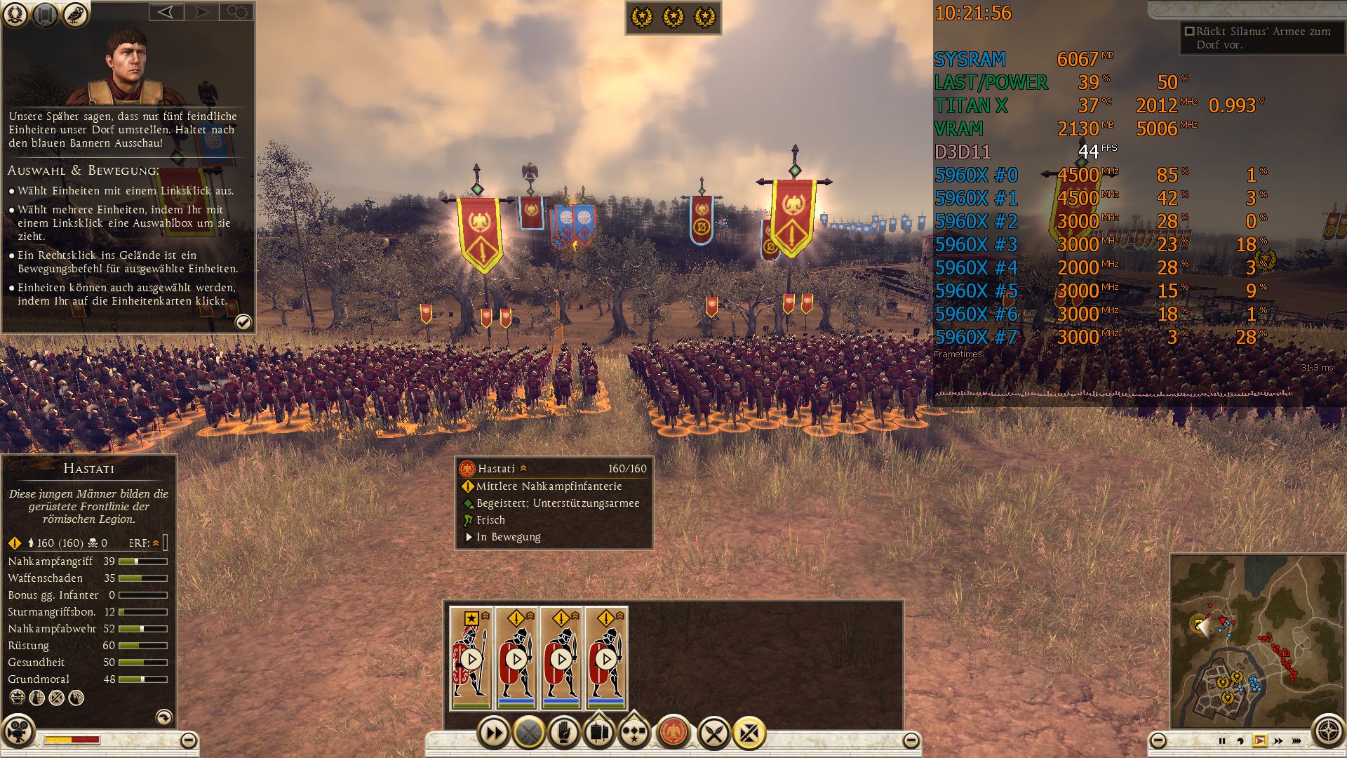

Der Rome2 Epilog in hohen Einstellungen ist hier ein gutes Beispiel für. Ein 4.5Ghz i7 5960X schafft da nur noch 44 FPS, trotz seiner 16 Threads und dem hohen Takt. Und man sieht an meinem lahmen Haswell-Turbo auch gleich noch das das Game nur zwei Kerne benutzt.
Die CPU Taktet nicht aus? Trotzdem sind alle Threads sehr gut ausgelastet und die Temperatur ist sehr hoch? Bingo. Deine CPU Throttelt. Das ist eine Notmaßnahme damit sie nicht verglüht. Kümmer Dich bitte um vernünftige Kühlung, sei es durch ein Anbringen des defekten oder abgefallenen Kühlers oder erneuern der Wärmeleitpaste.

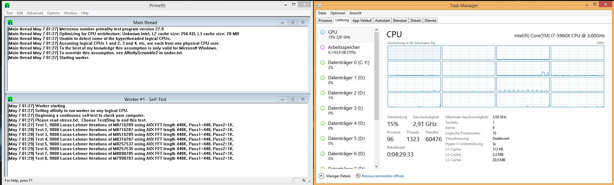

Und jetzt kommen wir zu "die CPU läuft aber gar nicht auf 100%".

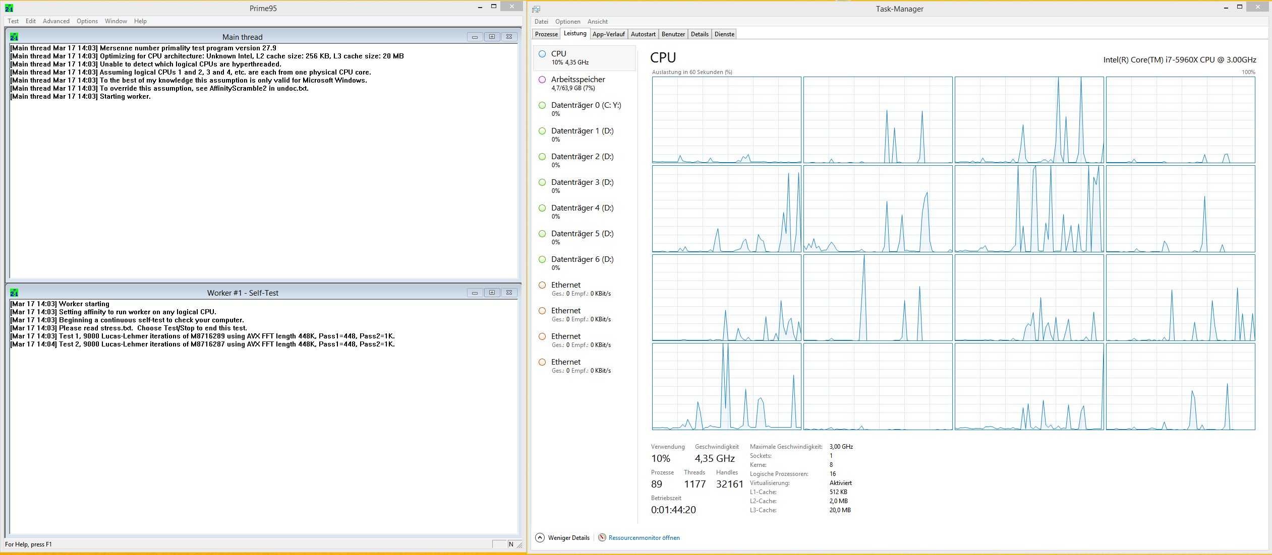

Starte das CPU-Stresstest-Tool Prime95 und lass es laufen, allerdings nur auf EINEM Worker anstatt wie üblich auf allen. Schau in den Taskmanager. Du wirst da eine Zahl bei der Gesamt-Auslastung sehen die 100/Anzahl Deiner Prozessorkerne (oder Threads bei HT-Prozessoren) beträgt. DAS ist ein CPU-Limit.
Bei mir geht das CPU-Limit bei 10% Gesamtauslastung los. Ganz schöner Hammer, wenn man das nicht wusste. 9% .... und schon im CPU-Limit. Man lasse sich das auf der Zunge zergehen^^
Einfach weil der eine Thread den Prime startet einen Kern Deiner CPU zu 100% auslastet, aber Windows diesen einen Thread zwischen den Kernen hin und her schaltet innerhalb eines Anzeigezyklus des Taskmanagers. Es ist nämlich NICHT so dass jede Software automatisch auf allen Kernen Deiner CPU läuft. Das muss der Programmierer mühsam erarbeiten. Und es lässt sich auch nicht alles in winzige Teile zerlegen, so dass es gleichzeitig von mehreren Kernen bearbeitet werden kann. Es kann also durchaus vorkommen das bei der Gesamtauslastung von 100/Anzahl Deiner Prozessorkerne/Threads Schicht im Schacht ist. Und jetzt mal ganz ehrlich. Wer von uns weiß schon genau wie viele Threads sein Lieblingsspiel tatsächlich startet? Und wie gut die einzelnen Threads einen Kern auslasten können? Verbietet man nämlich Windows diese Eigenart, dann sieht man auch sofort was eigentlich passiert.
Und nur deshalb sind wahrscheinlich viele von euch verwirrt, wenn sie den Taskmanager anschauen.
Wenn Dich das jetzt zu sehr verwirrt, dann schalte die CPU-Anzeige einfach wieder ab. Die Auslastung der Graka ist ein fast immer korrekter Anzeiger ob ein CPU-Limit herrscht.

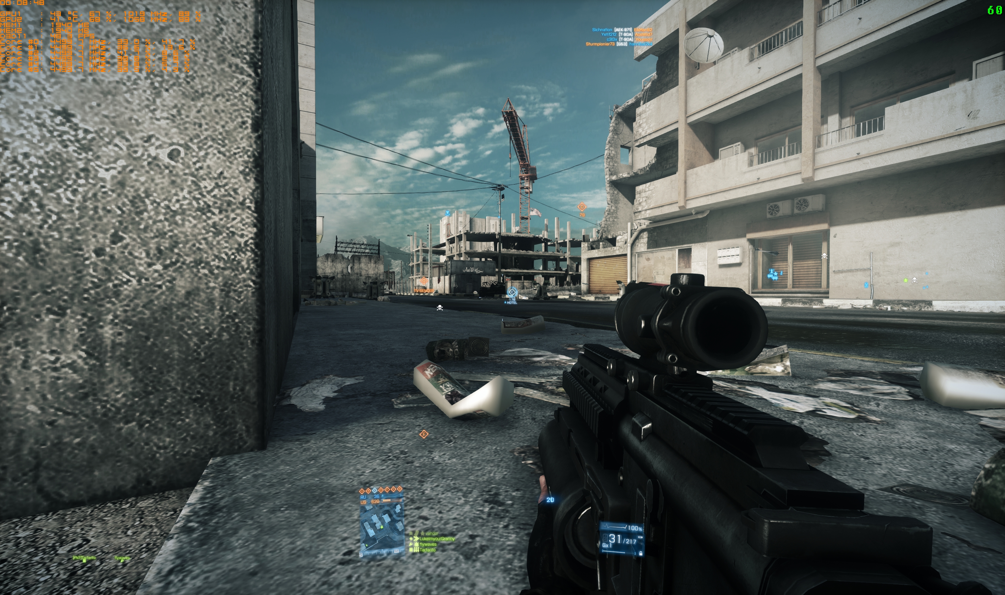

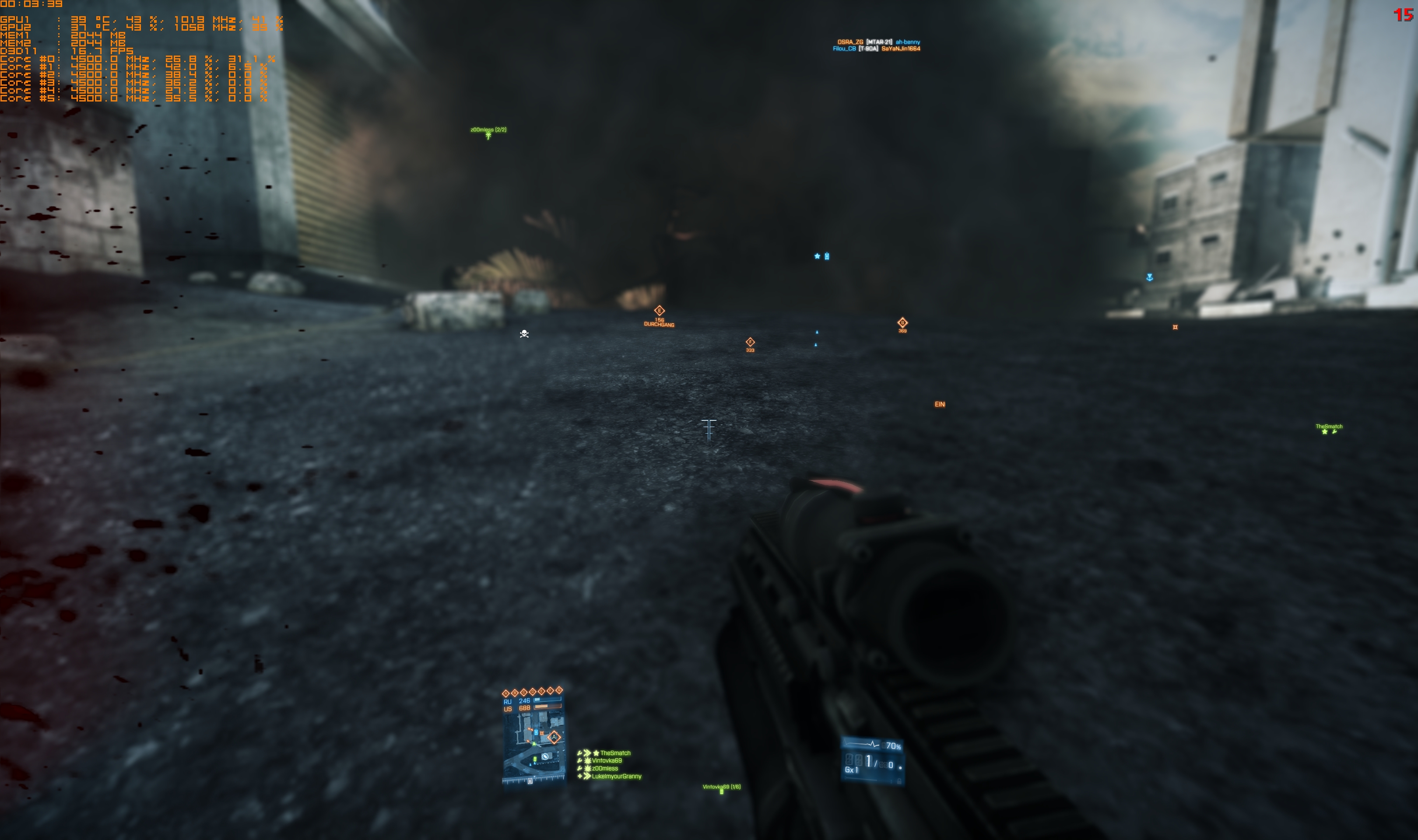

Absolutes CPU-Limit in BF3. Erkennt man es wirklich an der CPU-Auslastung? Ich sag mal nein. Aber man sieht es an der Graka-Auslastung. Wenn ich den Takt hochziehe, dann gehen die FPS und die Auslastung der Graka mit hoch.
Dazu stelle ich mein BF3 einfach wie immer ein, nur das ich die Auflösung aufs Minimum reduziere. Ich schalte Ambient-Occlusion, Post-Prozessing und Antialiasing ab. Diese drei Faktoren werden ausschließlich auf der Grafikkarte berechnet, und wir wollen ja ein künstliches CPU-Limit erzeugen, damit man sieht was die CPU überhaupt in der Lage ist zu leisten.
Erfolgreicher Gegentest.

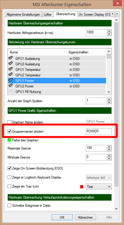

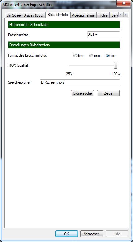

SCREENSHOTS MACHEN
Rechte Maustaste-Eigenschaften
Bildschirmfoto. Eine Taste definieren bei der das Foto gemacht werden soll. Ein Verzeichnis einstellen in dem es landen soll, und dann an Deinen Hilferuf anhängen.

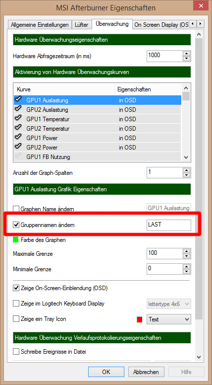

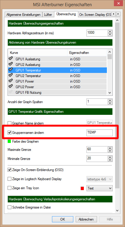

Für die bessere Übersicht: Betitelt die Werte in eurem Afterburner. Wenn da steht Graka 90% 80% 70% ... wer soll dann wissen was die Werte bedeuten.
Betitle die einzelnen Felder. Dann weißt Du was was ist.

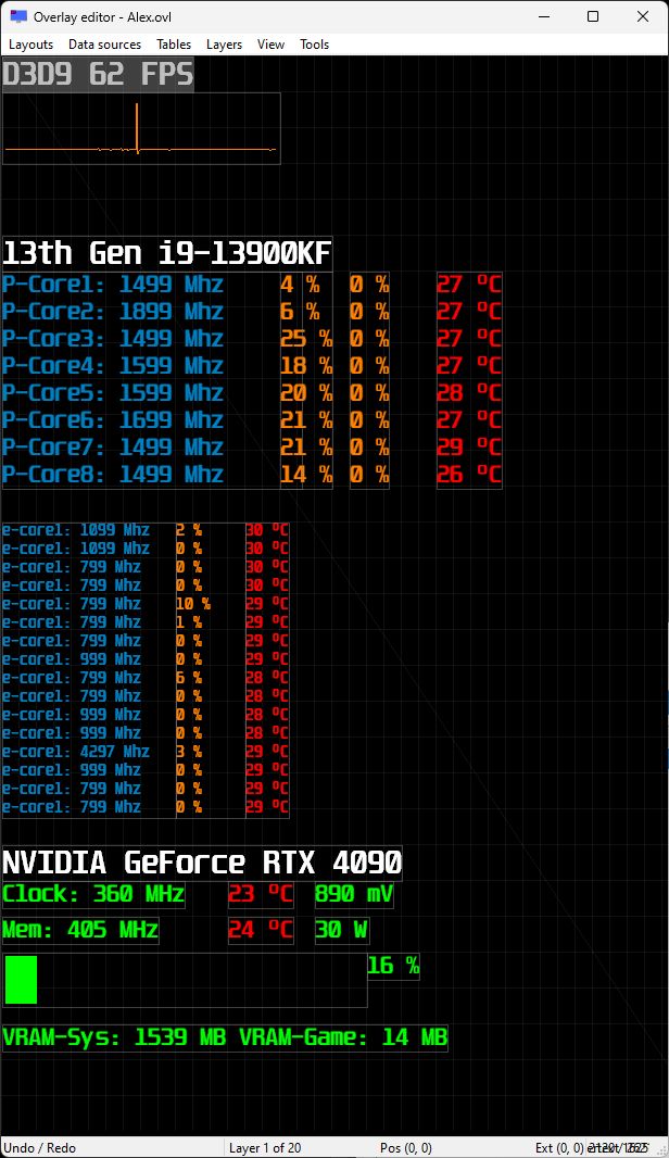

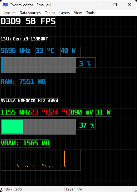

Update 20.11.2023
Unwinder verlagert das OSD vom Afterburner immer mehr in den RTSS.
Für Intel/Nvidia-User habe ich mal fix zwei Varianten (Big/Small) zusammengestöpselt. Braucht man den AB nicht mehr für das OSD. Lässt sich relativ leicht modifizieren.
Die entsprechenden Dateien (Big/Small.ovl.txt) sind unten angehangen. Einfach in den Overlay-Editor (im RTSS unter Plugins, Setup-Button betätigen) importieren.
