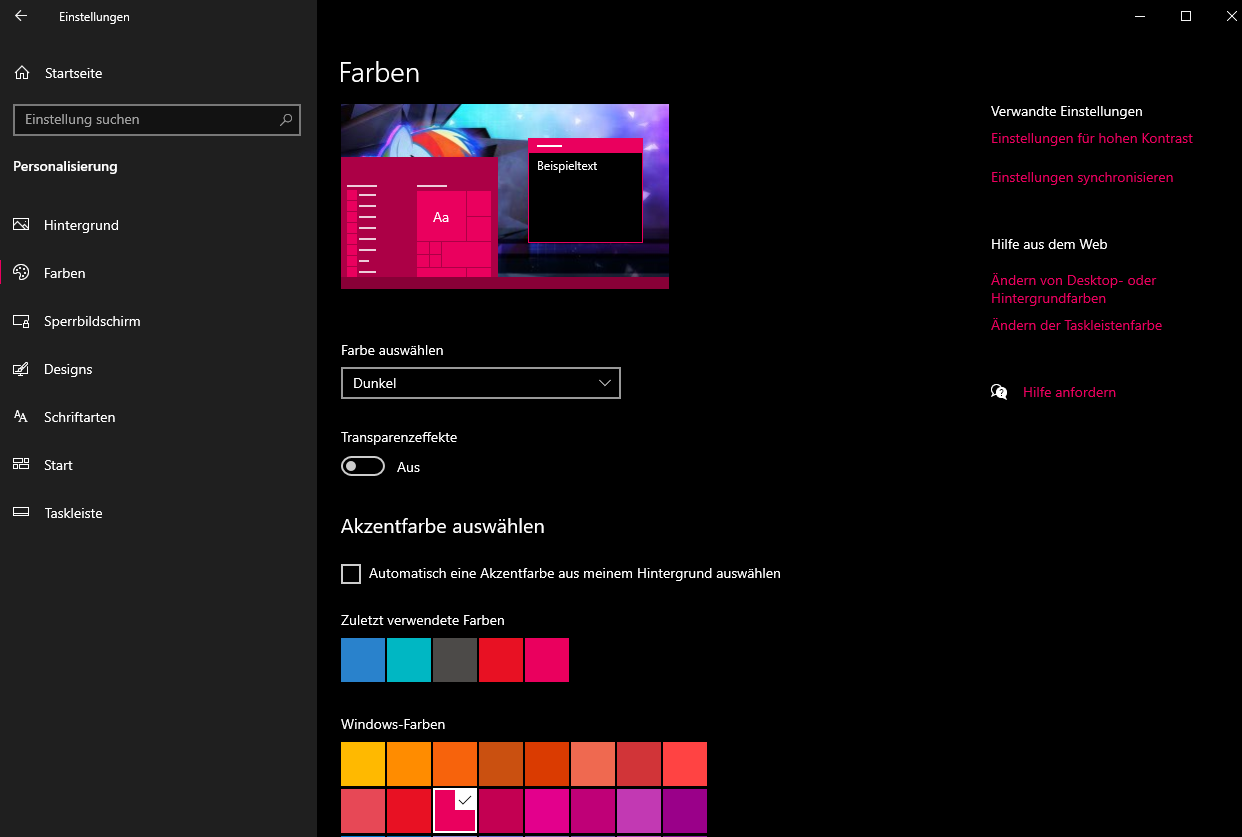

Was auch helfen kann, ist das abschalten der Transparenzeffekte. Soll angeblich die Performance verbessern und da man eh kaum einen Unterschied sieht, hab ich das auch aus.
Das hier kann man Testweise auch alles mal ausmachen, wobei das zumindest bei mir nichts verbessert an der Performance. Denke das ist eher für absolute Holz PCs wichtig.
Reaktionen: wrglsgrft
