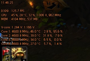

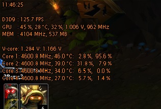

Probier mal TimerTool, in Lol ist normal ab 92-93% Last auf einem Kern Schluss, damit schafft ers manchmal sogar auf 95 :D der Frame Zugewinn ist aber gering, die Karte läuft anstatt 911 mit 964 Mhz. Wenns 2-3 FPS sind, ists viel :D
Da könnte AMD mal wirklich mit Mantle punkten, konstante 120 hz des wäre ein Traum
