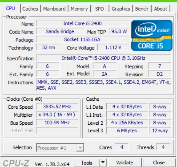

ich war grad mal im Bios und hab es eingestellt. Sollte das Ergebnis dann so aussehen? :)
sieht doch gut aus fast 3,6 ghz
Spitze, mit den Turbo Einstellungen würdest du dann sogar auf allen Kernen auf 3744 Mhz kommen.
