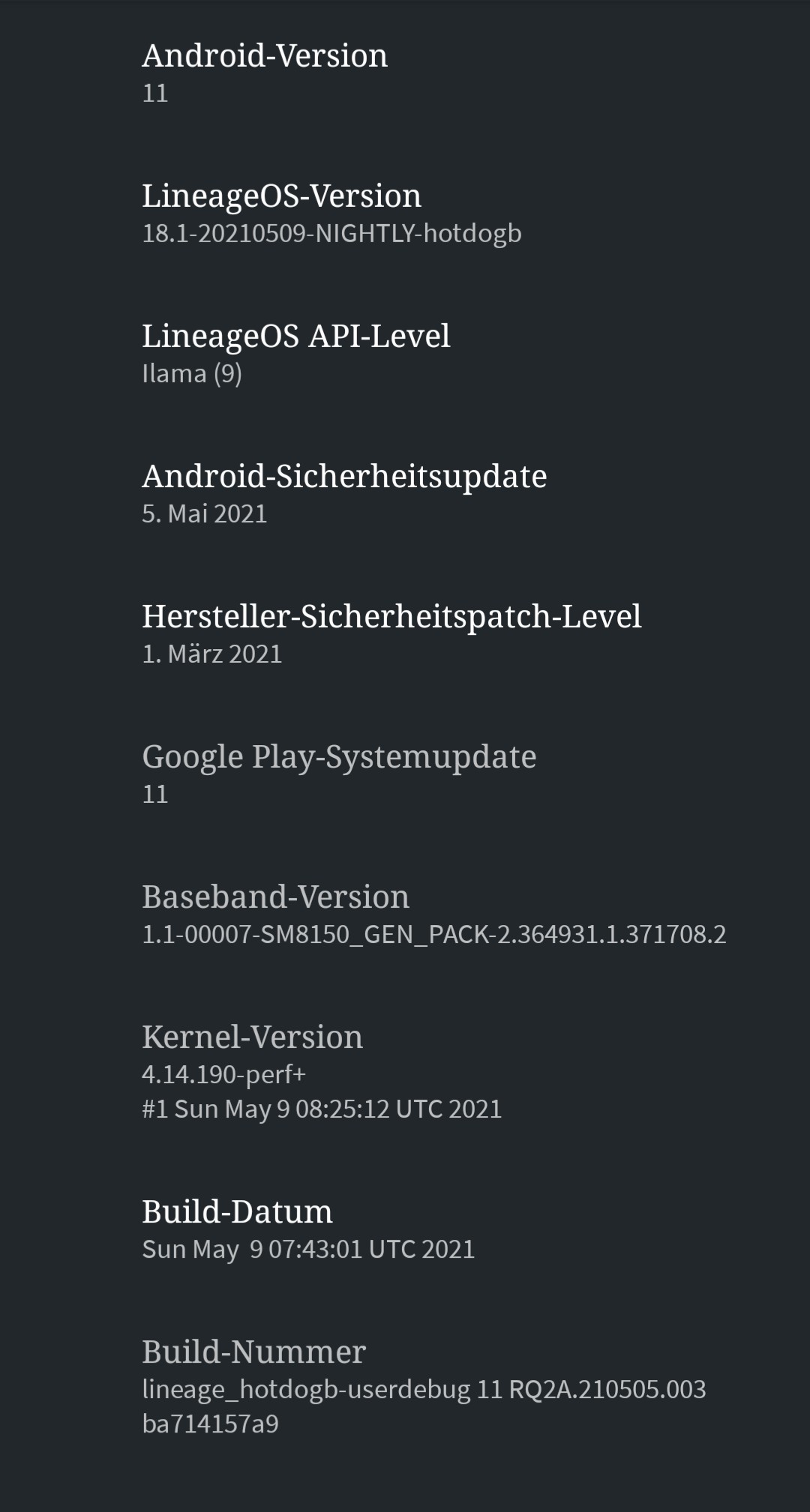

Hallo Leute,
kurz und bündig: in den Systeminformationen meines OnePlus 7T mit LineageOS steht unter dem Datum des Android-Sicherheitspatches noch ein Hersteller-Sicherheitspatch-Level(siehe Anhang).
Was ist das und wird es denn auch mit Lineage-Updates aktualisiert?
Danke und liebe Grüße
Der Hersteller-Sicherheitspatch-Level (engl. vendor security patch level) bezieht sich auf Bestandteile des Systems, die direkt aus der Original-Firmware stammen (Blobs). Der Maintainer des Geräts kann diese aus neueren Versionen extrahieren, sofern sie verfügbar sind, und damit in LineageOS-Updates einbinden. Ansonsten hat LineageOS keinen Einfluss auf ihre Aktualität.
Danke, dass wollte ich wissen 👍
Sykehouse schrieb:
Ich würde jetzt annehmen, dass auch in diesen Hersteller-Blobs noch genügend Bugs und Sicherheitslücken drin sind, insbesondere wenn es ums Baseband geht.
Da schon der Security Patch von Google ohne Probleme mehrere Monate alt sein kann ohne einer realen Gefährdung ausgesetzt zu sein, macht der Patch des Herstellers wirklich keinen Unterschied mehr.
Außerdem kann er nicht aktueller sein als der aktuelle des Herstellers schon ist. Lineage kann auch keinen neuen Security Patch anbieten, bevor Google ihn veröffentlicht.
