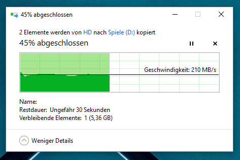

Windows ist ein aktuelles? Also Windows 8 oder 10? Dann vergiss Link Aggregation und setze auf SMB 3.0 Multichannel. Synology unterstützt das seit 6.1 wenn man es manuell aktiviert: https://forum.synology.com/enu/viewtopic.php?t=128482
Alles was man dazu benötigt ist auf beiden Seiten die gleiche NIC Geschwindigkeit und mögliche Bandbreite. Das skaliert auch schon mit so vielen NICs wie man zur Verfügung hat ohne entsprechende Hardware.

@Humptidumpti
smb3 multichannel? klingt gut, wie aktiviere ich das unter Windows 10 und zwei Netzwerkkarten?
@nebulus
Musst nicht aktivieren. Ist von Haus aus an.
Edith:
Der Screenshot zeigt kein Transfer mit einem NAS. Die Gegenseite ist Win Server 2016. Hab halt kein NAS. Aber wie im Link zu sehen geht es da auch.
