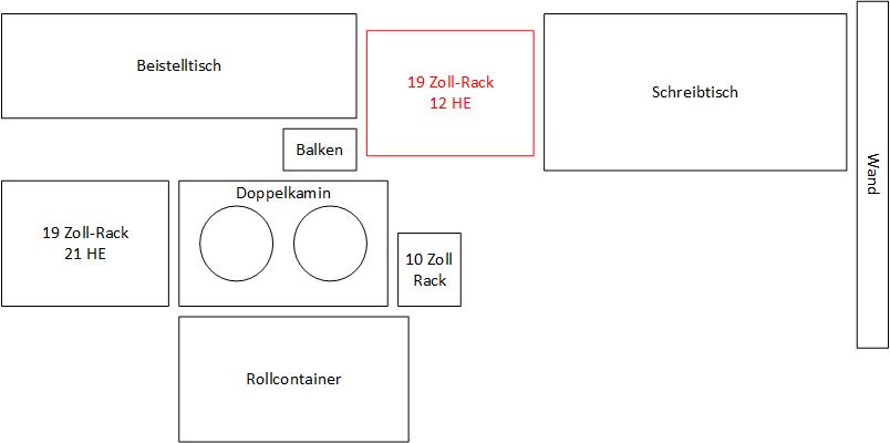

Anbei mal eine vereinfachte und nicht maßstäbliche Skizze des Arbeitszimmers. Ich habe keine andere Chance, als das zusätzliche 12 Zoll-Rack an diesen Platz zu stellen.
Der Zyxel hingegen wäre von der Bauform ideal, den kannte ich noch nicht. Allerdings ist es Zyxel -.-
