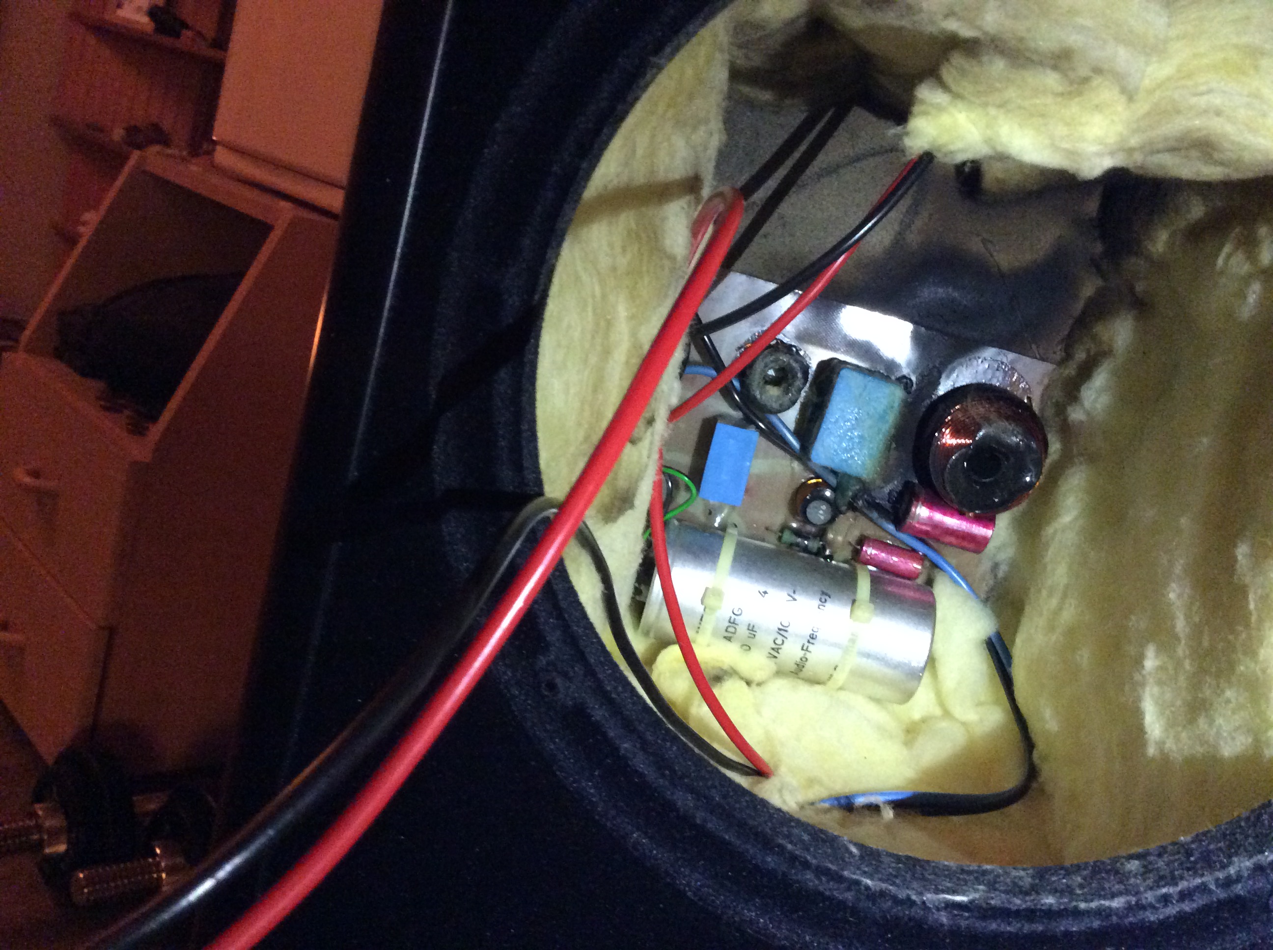

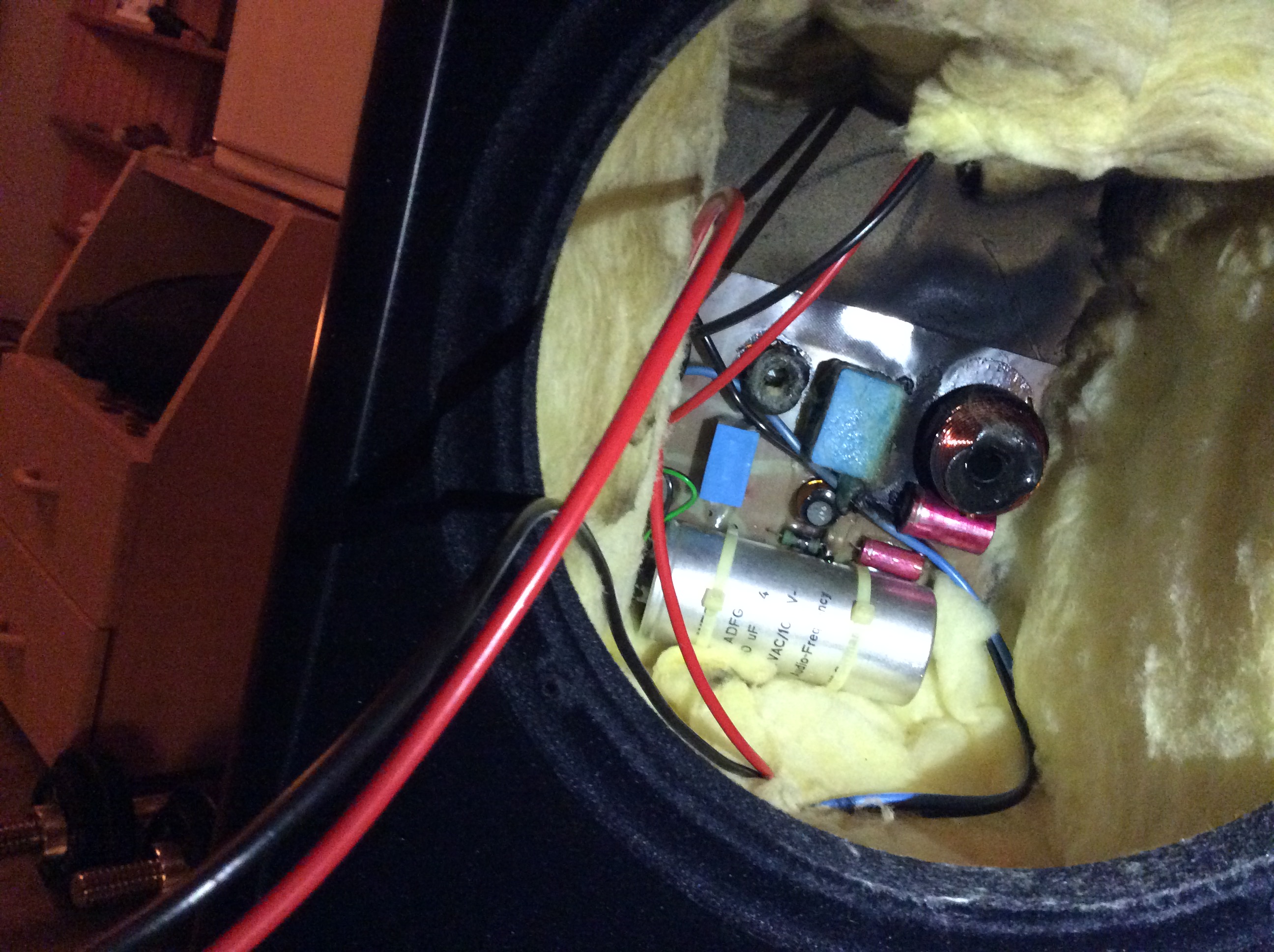

Hi ja genau geht um die Sonofer SF6, hab grad die obere Basstrommel aufgeschraubt und die is komplett durchgeschmort, weisst du was ich jetzt kaufen muss um es auszutauschen oder wer das machen könnte? Ich stell auch mal ein Foto davon ein.
Wo soll das stehen? Also da ist ziemlich viel schwarz:D ich lad aber mal das Bild hoch IMG_4679.JPG
-.- Das ist die Frequenzweiche... und ja, da sind n paar Bauteile hinüber.
Nimms mir aber jetzt nicht böse, du hast 0 Ahnung, was du da tust, bist du sicher, dass du das selbst noch reparieren kannst?
Also einen Treiber und ne Frequenzweiche sollte man schon unterscheiden können, bevor man überhaupt ans reparieren denken sollte.

Sehe ich genauso. Da ist mehr verschmort als üblich, da sollte schon jemand ran, der auch genau weiß was er tut.
Hol Dir bitte Hilfe von einem "Experten". Einfach mal bei den "örtlichen" Lautsprecher-Selbstbau-Gruppen nachfragen...
