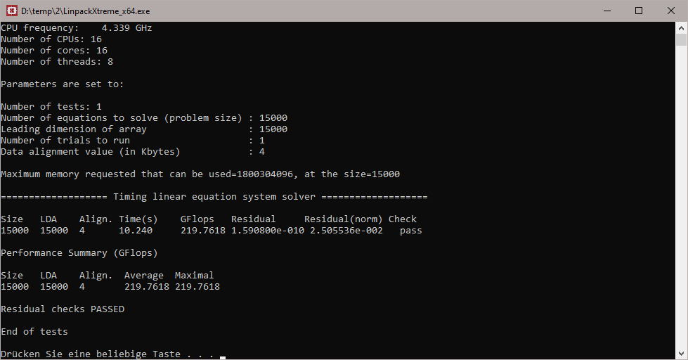

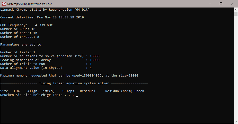

Hallo @HITCHER_I ,
sorry für die verspätete Antwort; bei mir gab's am Wochenende einen Internetausfall. :-(
> Mache doch mal den Benchmark
Hatte leider genauso wenig funktioniert wie der Stress Test. Es wurde kein Ergebnis angezeigt:
> Und dann lies mal diese Meldung zu einem Workaround für Ryzen zur MKL, also setze mal testhalber diese Systemvariable, und mache den Benchmark nochmals.
Vielen Dank, das hat geholfen!
Reaktionen: HITCHER_I
HITCHER_I schrieb:
... das Ergebnis ist noch nicht ganz optimal. ... Der 3700x sollte eigentlich um die 320 GFlops erreichen
Das dürfte daran liegen, dass ich gestern den Schnelldurchlauf mit 2GB verwendet habe. Beim Standard 3GB Benchmark heute kommen die Werte ungefähr hin. :)
Size LDA Align. Time(s) GFlops Residual Residual(norm) Check
20000 20000 4 17.682 301.6694 2.761752e-010 2.444756e-002 pass
20000 20000 4 16.925 315.1620 2.761752e-010 2.444756e-002 pass
20000 20000 4 16.092 331.4849 2.761752e-010 2.444756e-002 pass
