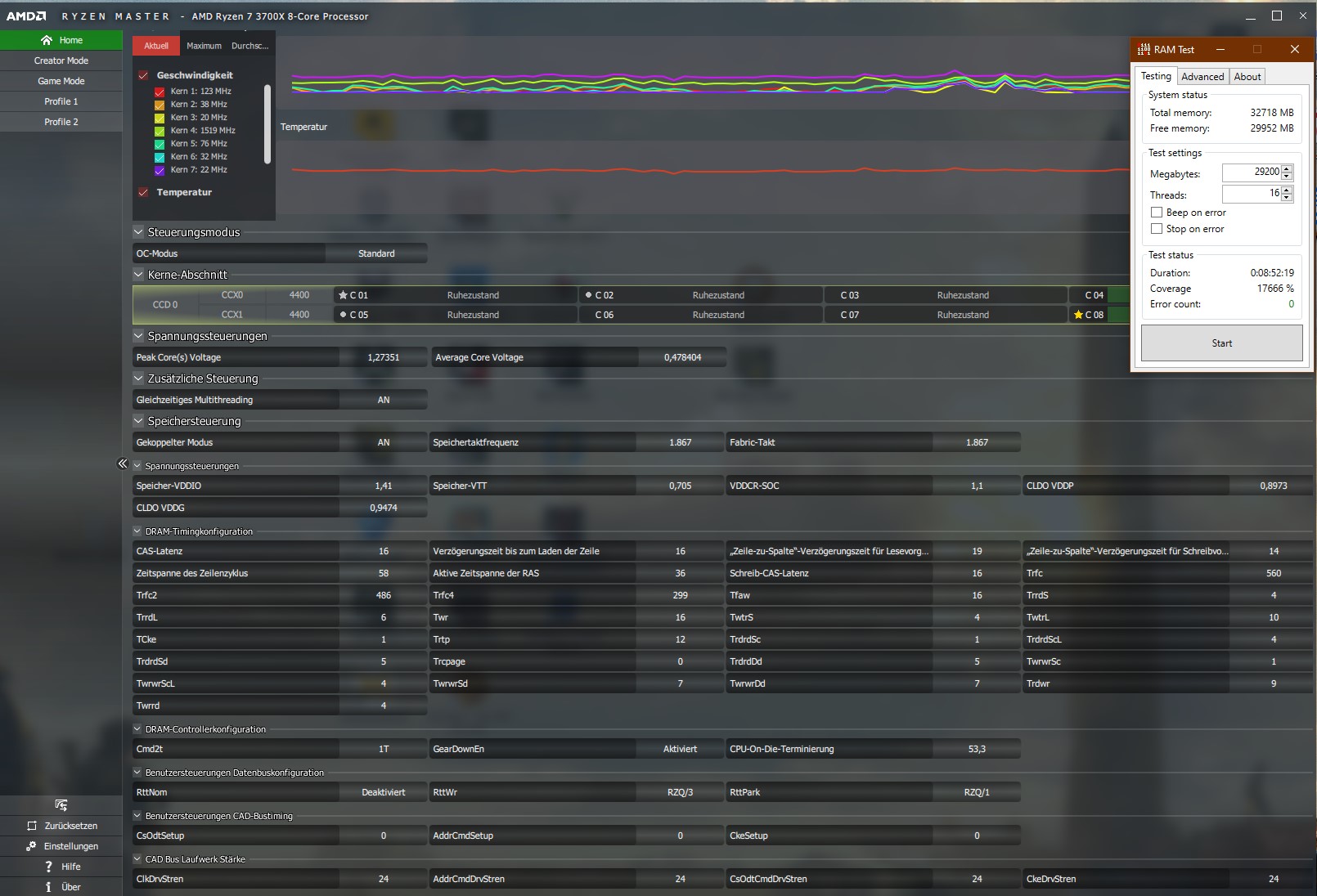

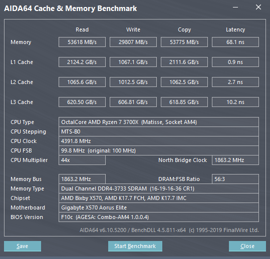

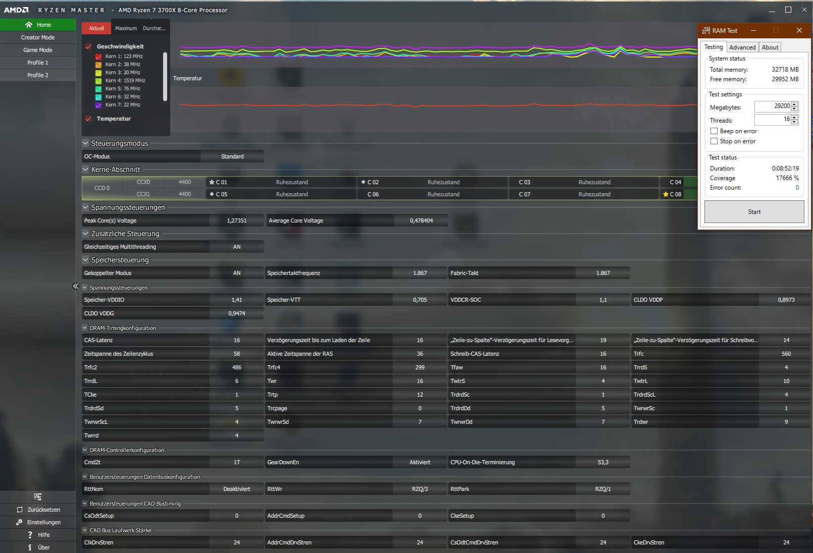

Drei Randnotizen zu meinem OC:
1) Ich hatte ab und zu das Problem das ich nach dem Booten keine Bildausgabe hatte, nur ein Neustart hat geholfen. Seitdem ich CSM (Compatibility Support Module) auf disabled gestellt habe (also BIOS Legacy Support aus) kommt das nichtmehr vor.
2) Ich habe heute das BIOS-Update auf F50a (also AGESA 1.0.0.4 B) gemacht und soweit scheint das mein RAM-OC nicht negativ beeinflusst zu haben.
3) Was allerdings futsch ist, sind alle Profile die ich jemals gespeichert hatte im BIOS. Gut, das ich die Details für mein RAM-OC noch hier reingeschrieben hatte, weil auswendig konnte ich nicht mehr alles...
Ich werde noch einen Karhu Run über Nacht machen, aber TM5 hatte keine Fehler gemeldet.

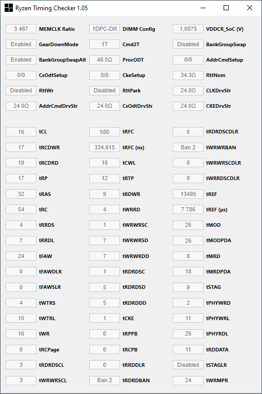

ich brauch mal Eure Hilfe. Ich habe seit kurzem auch 2x16GB Ballistix Sport LT (3200-CL16).
Aktuell läuft folgendes Setting stabil bei 1.35V
Es läuft auch 3600 mit etwas sehr lockeren Timings: CL18-20-20-20-42 stabil.
Was ich aber überhaupt nicht hinbekomme sind 3400 mit tCL 14 oder 3600 mit tCL 16. Bin auch mal mit der Spannung hochgegangen (1.48V) und hab mit den Widerständen gespielt. Kein booten möglich. Hab auch mal alle anderen Timing gelockert und dann nur tCL angezogen, geht auch nicht. Mache ich hier was falsch? Finde es komisch das die gezeigten Settings wunderbar mit 1.35V laufen, aber ich tCL einfach nicht runter bekomme.
Noch interessant: Ryzen 5 2600 auf ASRock B450 Pro4.

Das liegt an deiner CPU. Zen+ war bez. RAM OC zickiger. Mit 3466 bist schon am Sweetspot angekommen. Höher Taktraten können zum Teil nur durch hohe Vsoc Spannungen erreicht werden. Vor allem DR ist da zickig.
Fazit: mit 2x16GB und Zen+ sind 3466 sehr sehr gut. Kannst ja noch versuchen, die Timings einzeln aufs maximum zu bringen.
