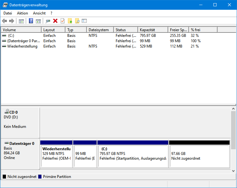

Da ich aber gerade keine zweite SSD hier habe, habe ich mir gedacht, ich mache mir 100GB auf meiner NVMe frei.

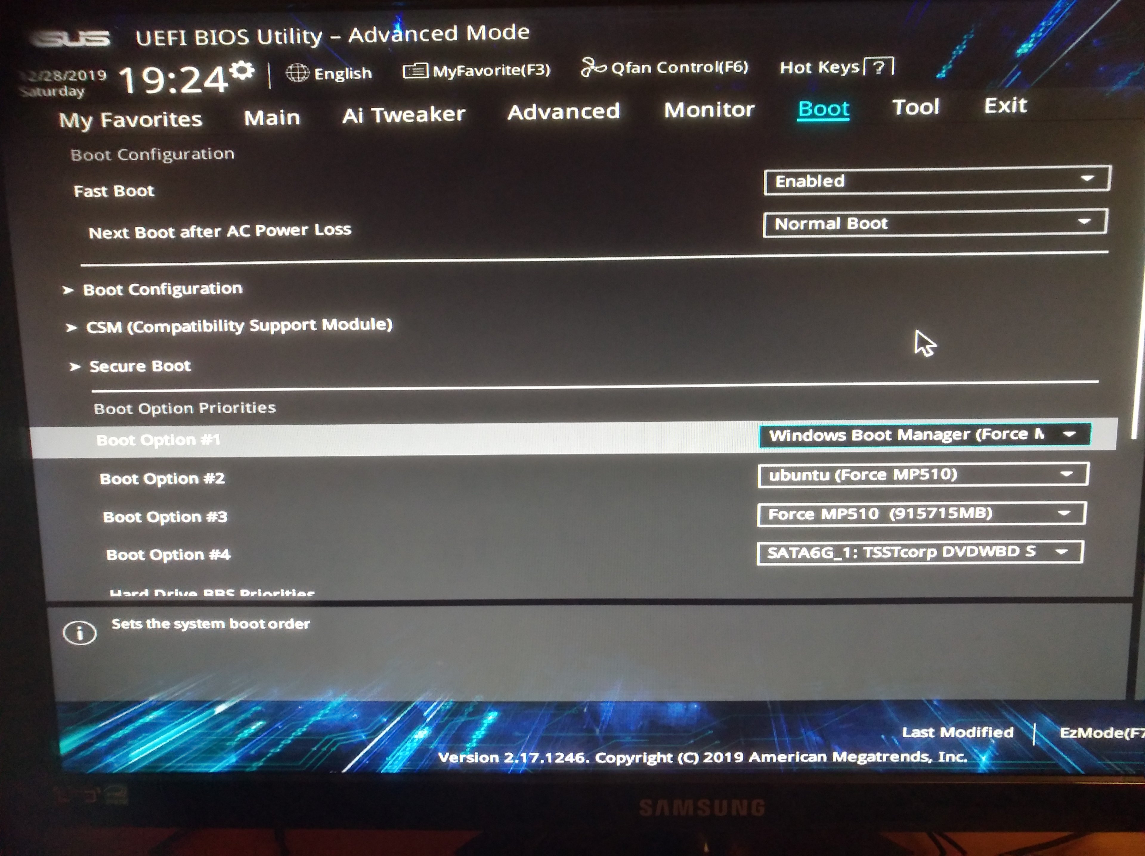

Ist doch ganz einfach! Einfach den Windows Bootmanager nach vorne schieben in der Bootreihenfolge. Dann startet automatisch Windows. Bei Linuxbedarf Bootmenü des Rechners aufrufen und Grub auswählen.

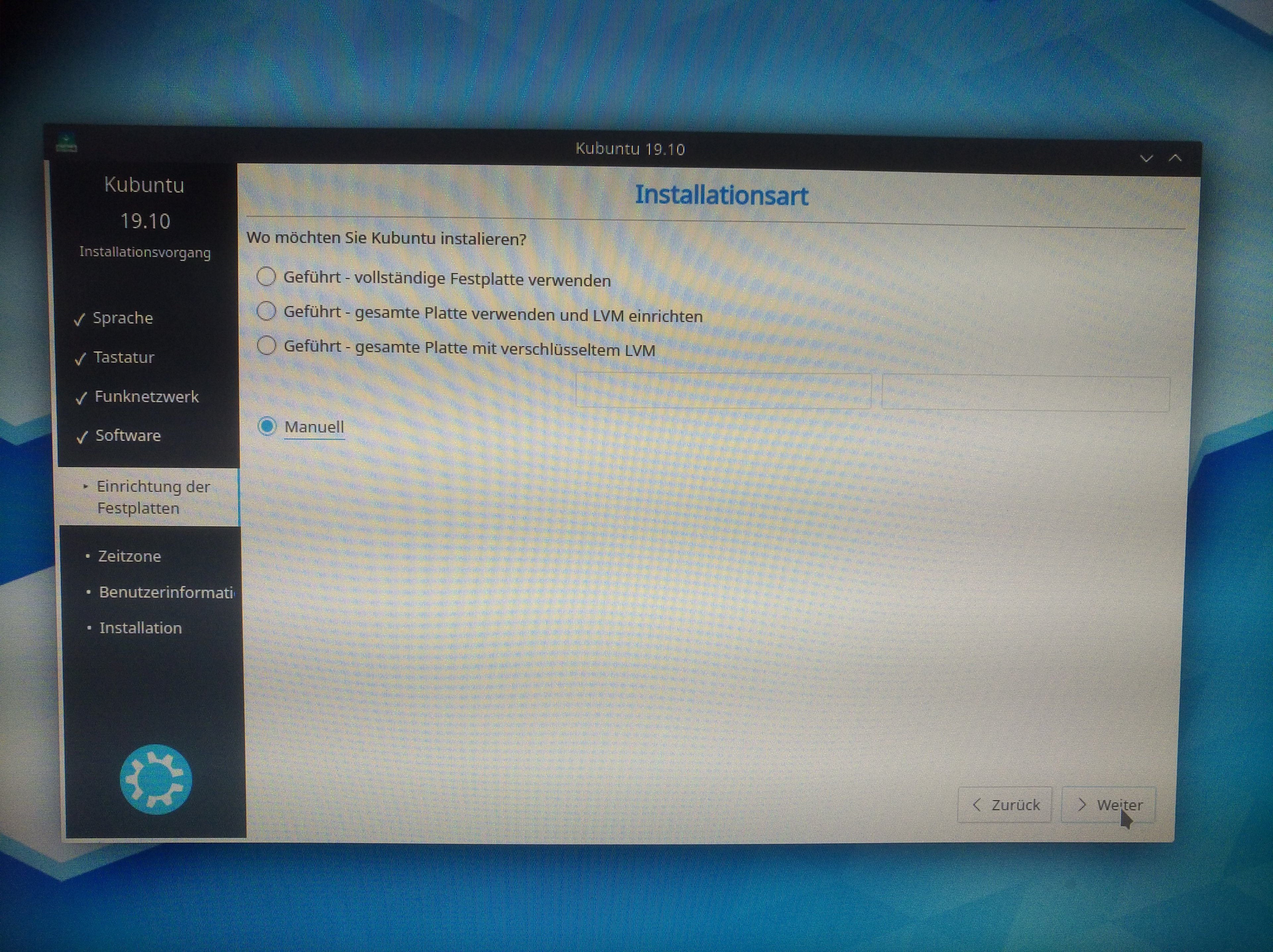

1. Punkt, Partition unter Windows verkleinern. Geht natürlich auch unter Kubuntu
2. Von USB Stick Booten, Sprache und Tastatur auswählen
3. Einrichtung der Festplatte. Hier auf den Punkt Manuell gehen

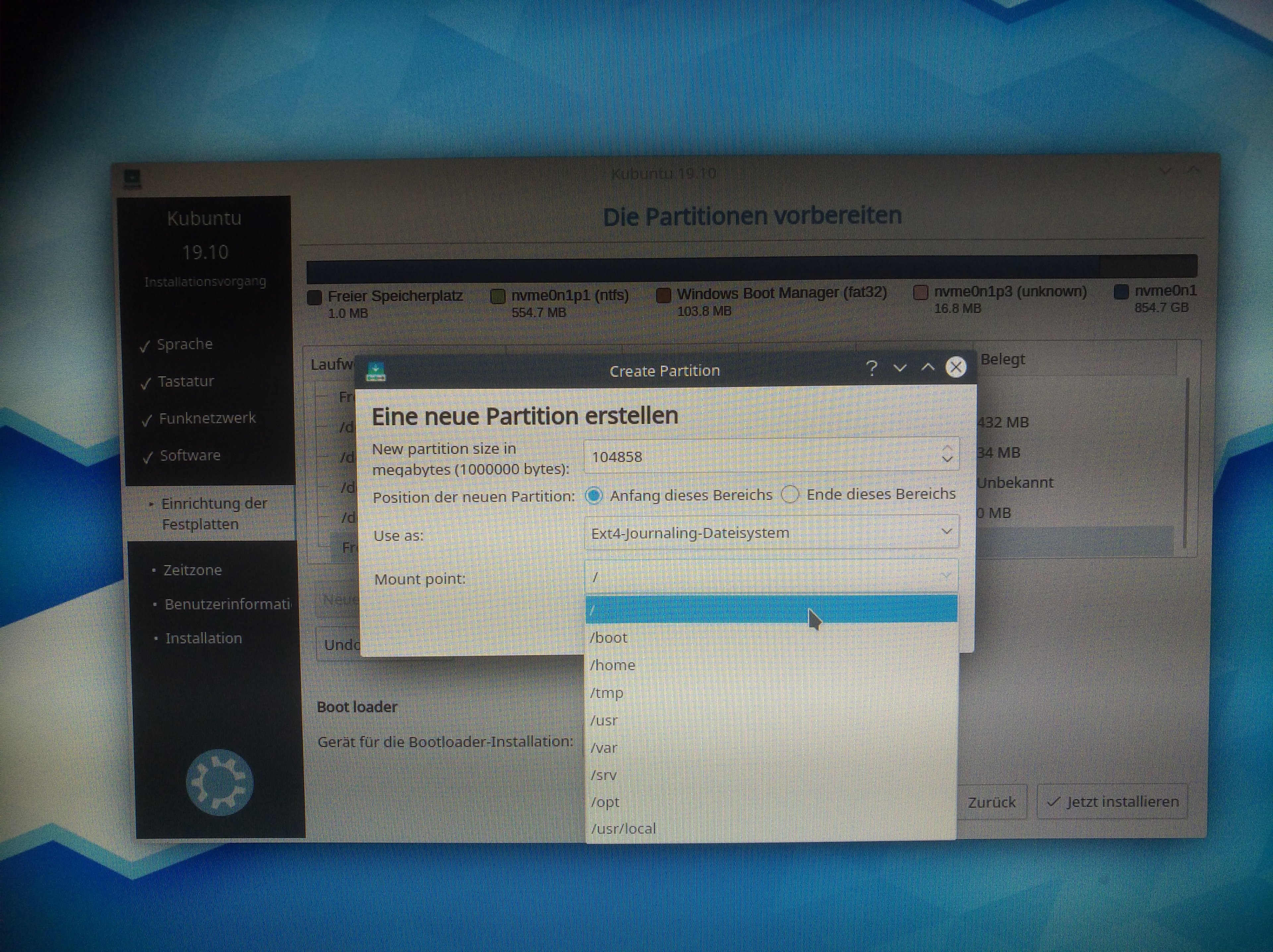

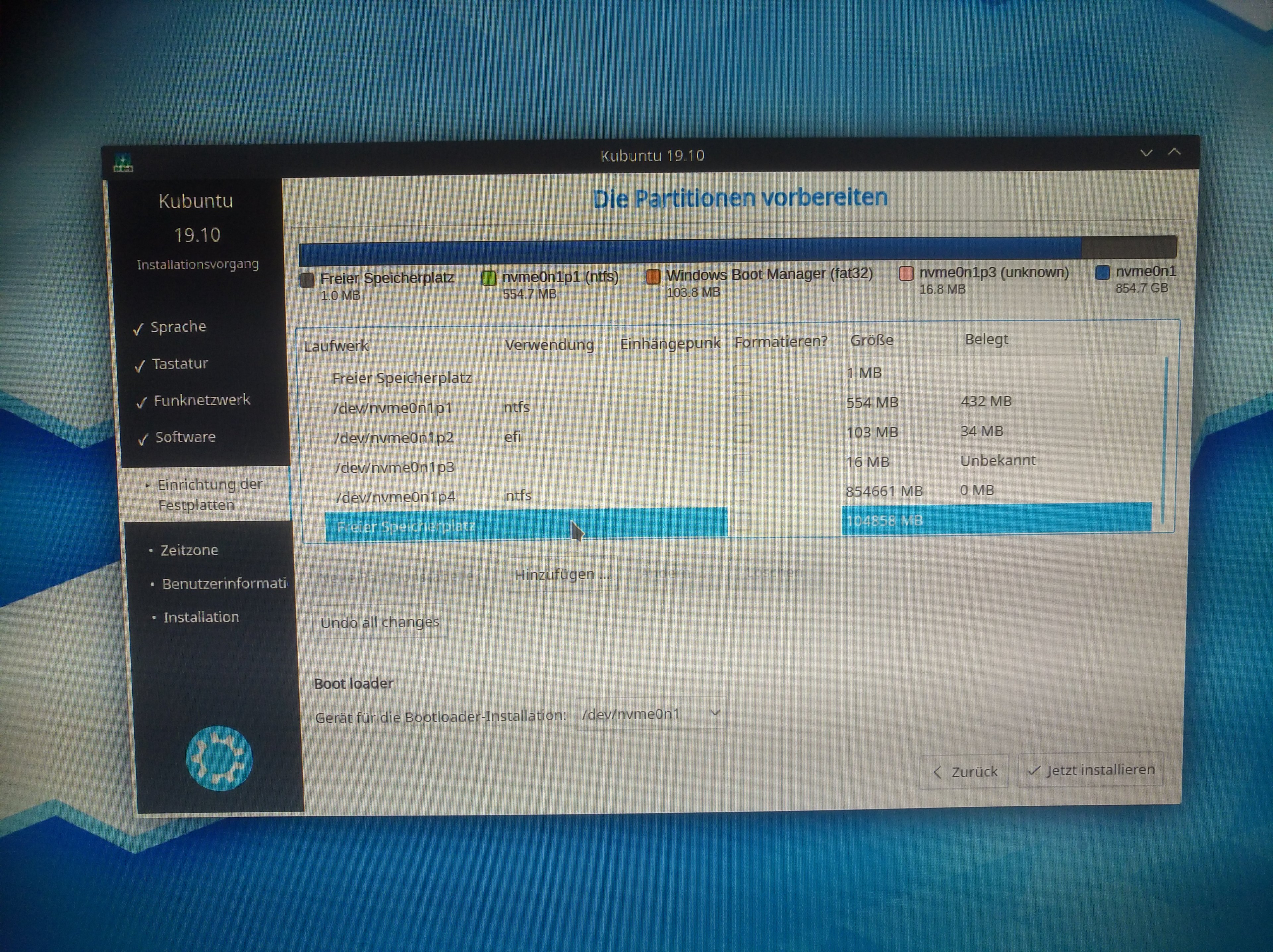

4. Die Freie Partition auswählen
5. Partition als Ext4 (kommt Automatisch), dann noch den Mount point auf "/" stellen (hier war beim ersten mal mein Fehler)

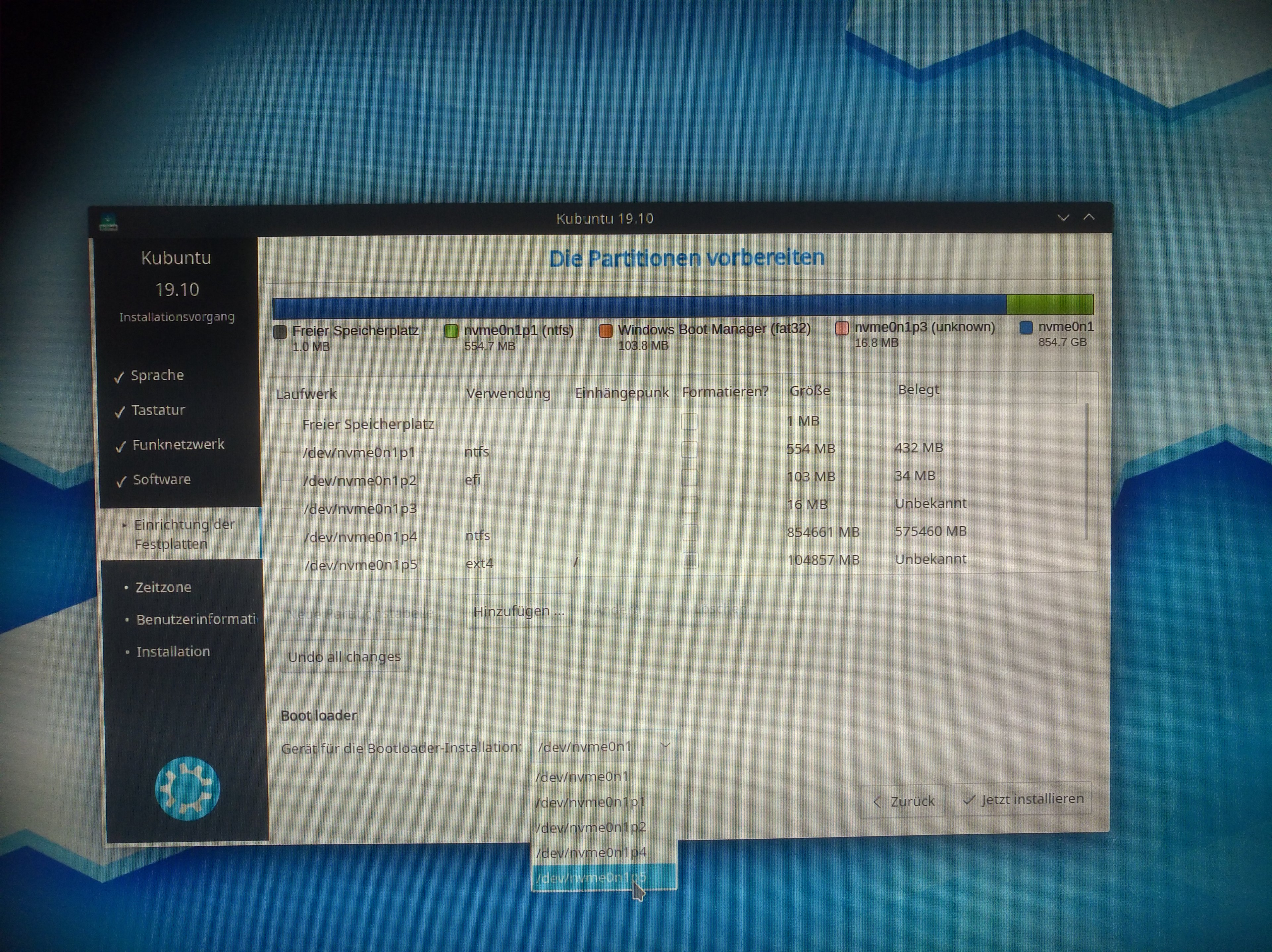

6. Denn Bootloader auf die neue Partition legen (In meinem Fall ist es die 5. Partition)

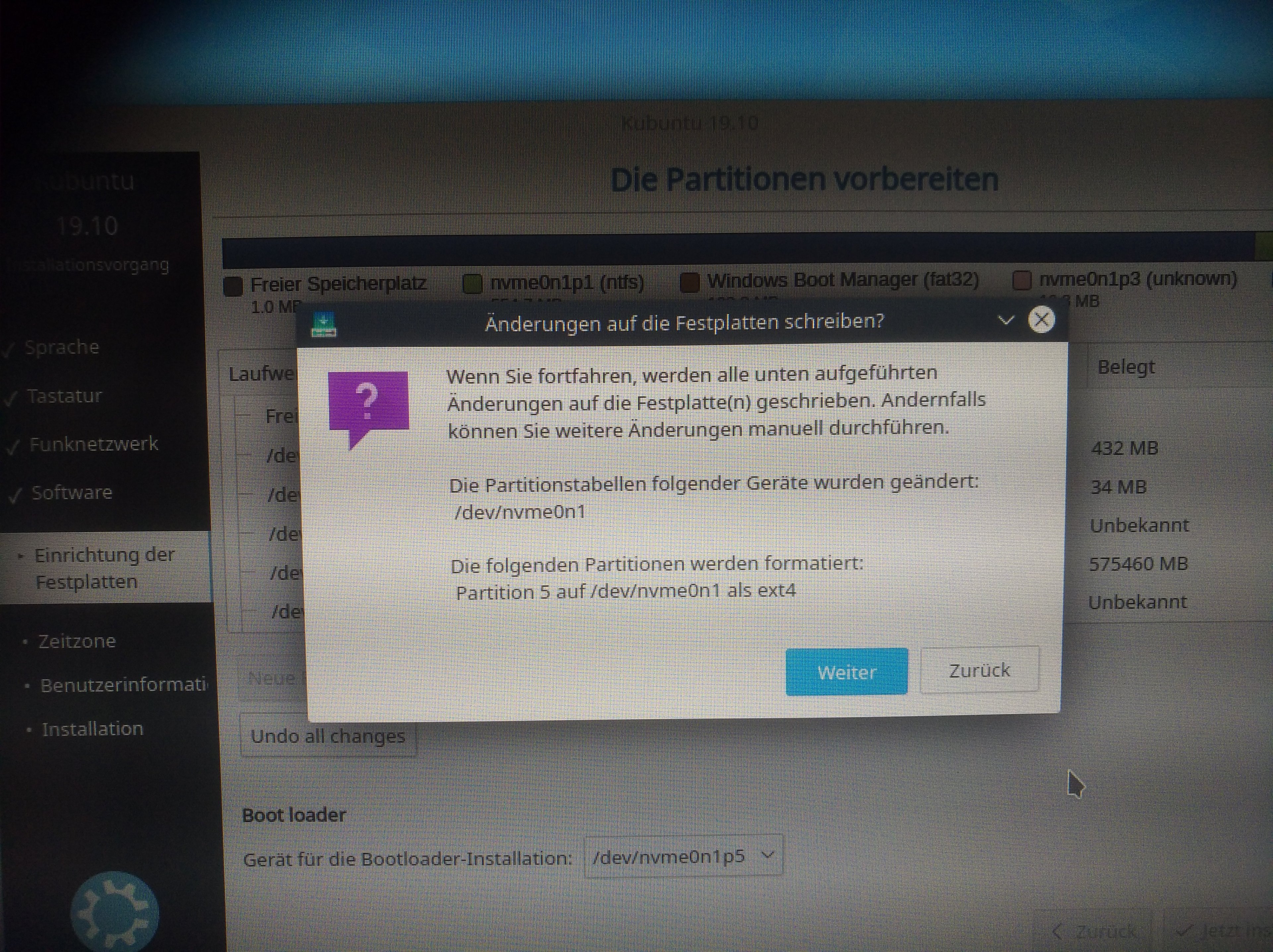

7. Das ganze bestätigen und die Installation beenden (selbsterklärend)
8. Die Bootreihenfolge im UEFI ändern, so wie es @K-BV schrieb
Danach kann ich per F8 beim Start des Rechners die "ubuntu Force" Partition auswählen. Danach kommt zwar noch der GRUB Loader, aber es stört nicht.
Das nützt dir nicht viel! Ist bereits eine EFI-System-Partition vorhanden, bringt der Installer dort auch seine Bootdateien unter. Egal was du dem Installer anderes angibst. Jedenfalls bei Ubuntu-basierten Systemen.
Alles klar. Für mich wirkt das dann aber "aufgeräumter" :)
