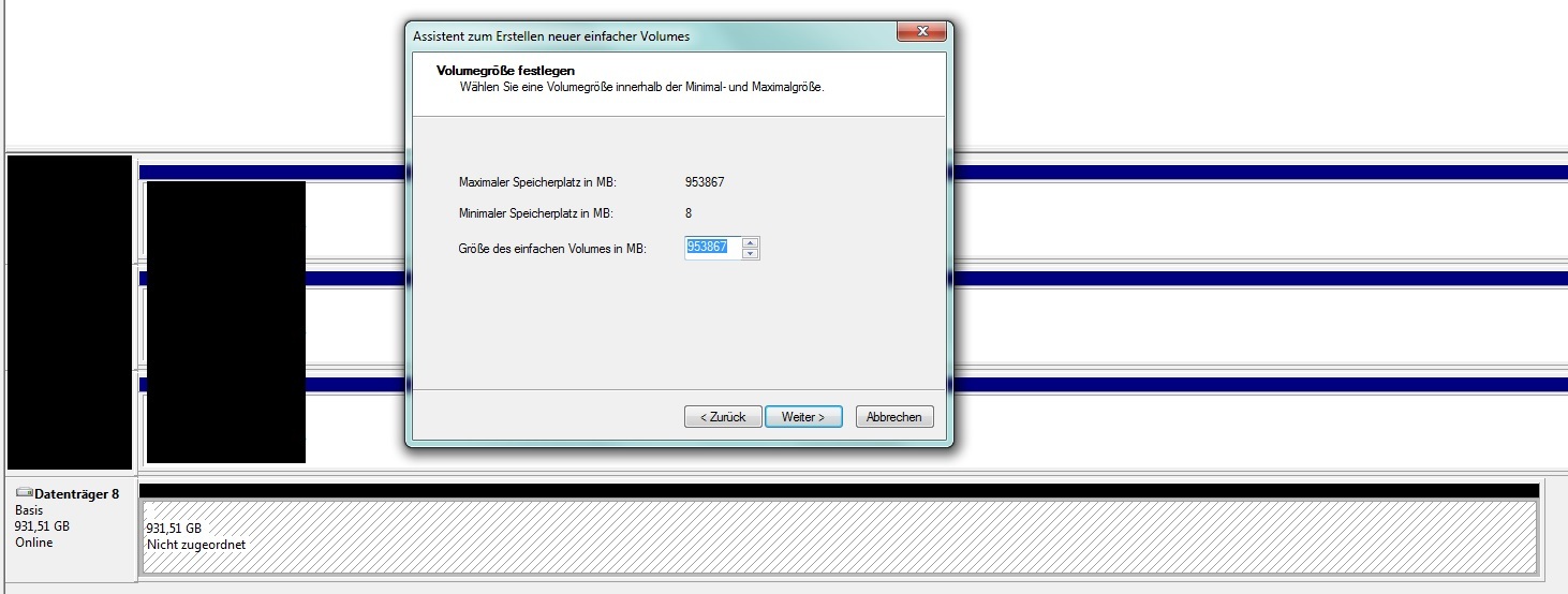

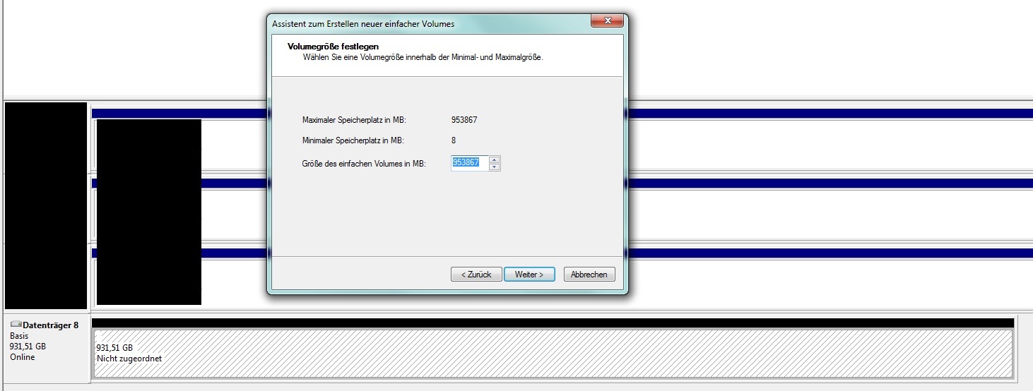

Jetzt sieht das so aus, jetzt einfach ein neues Volumen (siehe Bild) erstellen und alles läuft oder?
Ich frage weil ich das noch nie gemacht habe, sorry!
