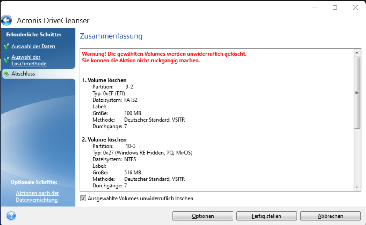

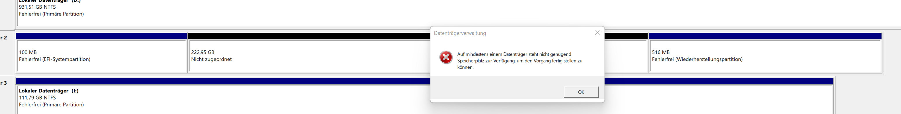

ich habe eine SanDisk SDSSDA240G (SSD) die war vor dem tausch auf NVME SSD die Festplatte für das Betriebssystem . Da sich nun das OS auf einer NVMe befindet wollte ich die SanDisk als normalen Speicher nutzen , jedoch kann ich das iwie nicht , die Platte lässt sich nicht löschen oder Formatieren .
Habe es mit Acronis Drive Cleaner versucht aber auch bei der Datenträgerverwaltung

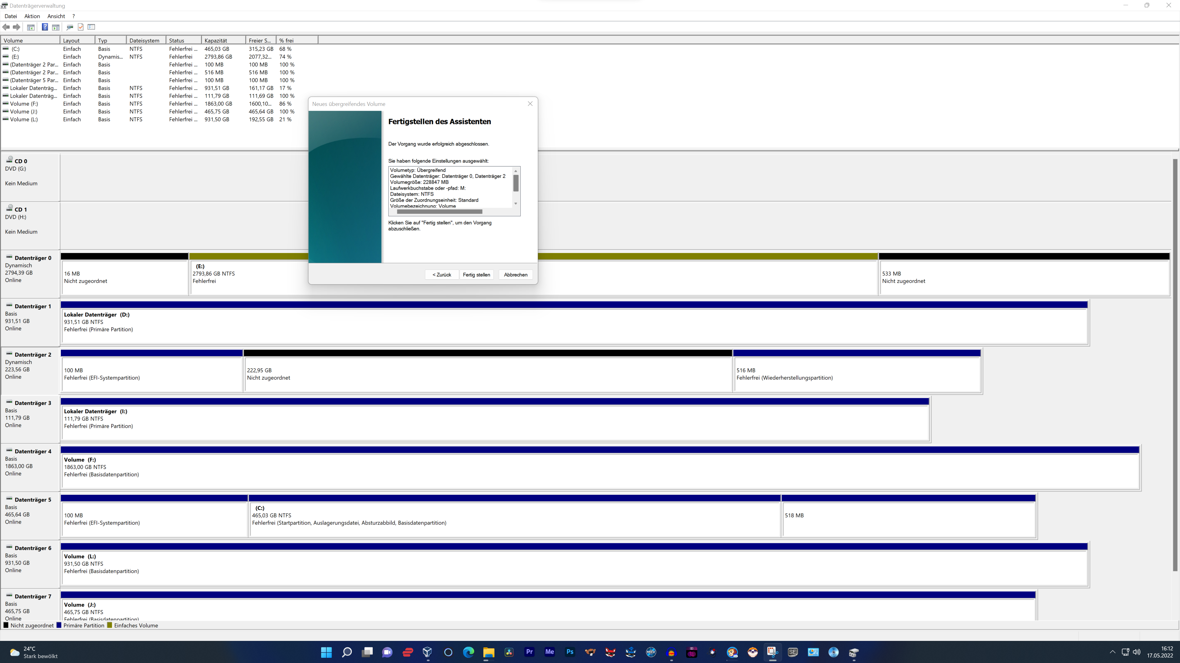

Screenshot 2022-05-17 163407.png hier wird zwar etwa gemacht jedoch wenn ich nachsehe ob das Lw wieder ein Volumen ist dann werde ich enttäuscht denn es hat sich nichts geändert

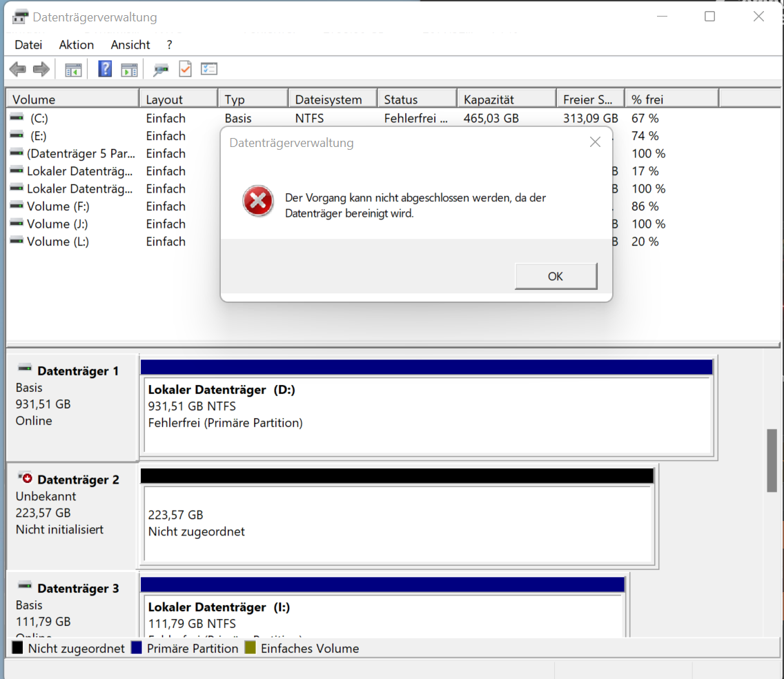

über die Datenträgerverwaltung geht's auch nicht weiter da am Ende mit einem Fehler quittiert , wie bringe ich es fertig das alles gelöscht wird und ich die Platte als Volumen nutzen kann
Screenshot 2022-05-17 161020.pngScreenshot 2022-05-17 161257.pngScreenshot 2022-05-17 161348.png

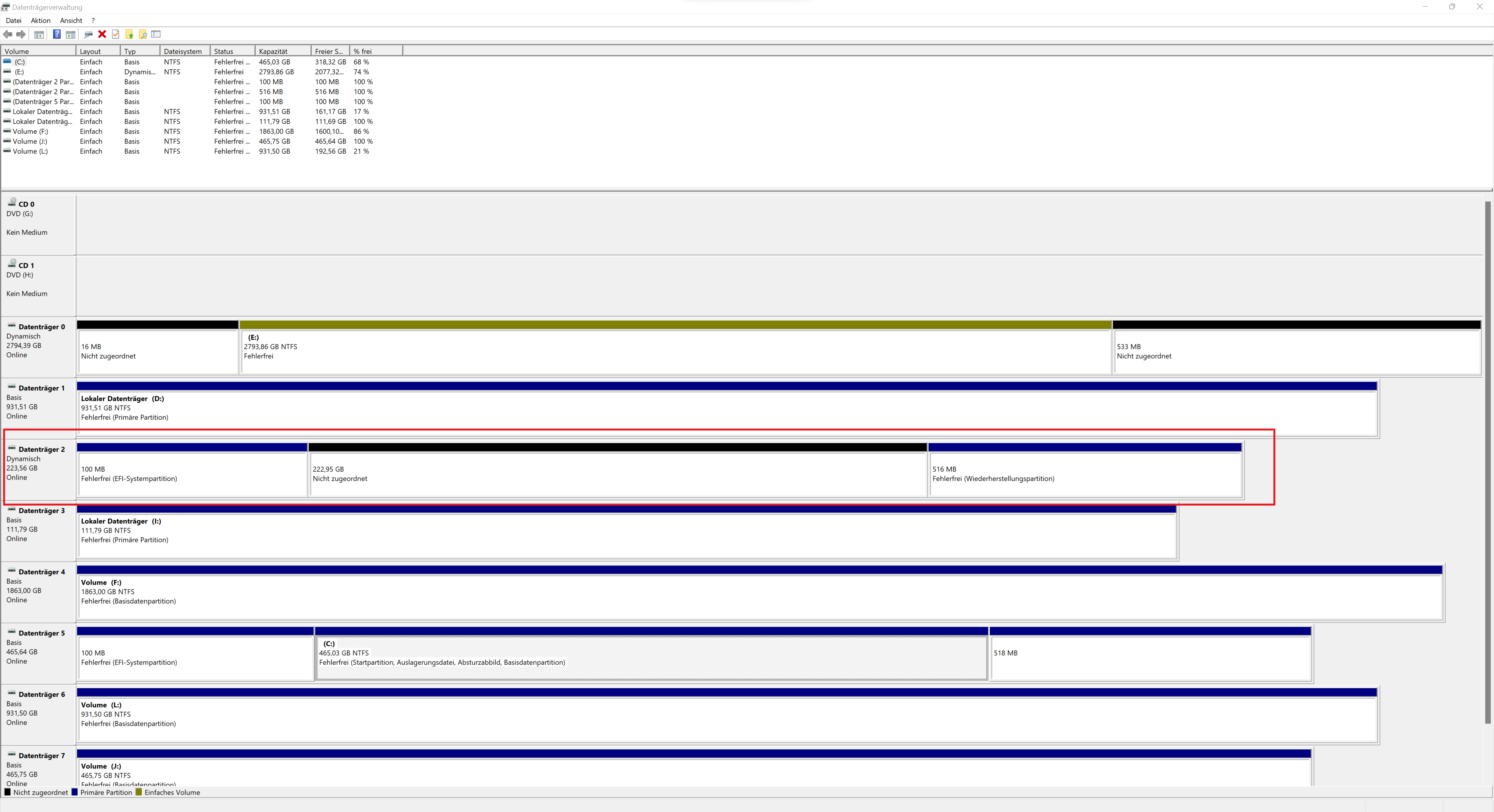

Warum ist denn der Datenträger dynamisch?

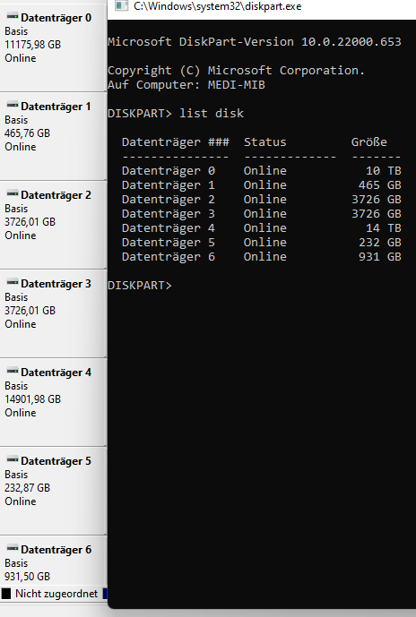

Datenträger ist im Übrigen 2, sieht man an den Screenshots.
Die Nummern in der Datenträgerverwaltung entsprechen auch denen dann in Diskpart:

hmm, der rot umrandete ist auch ein DYNAMISCHer Datenträger, statt "Basis"

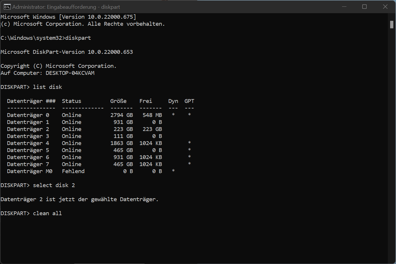

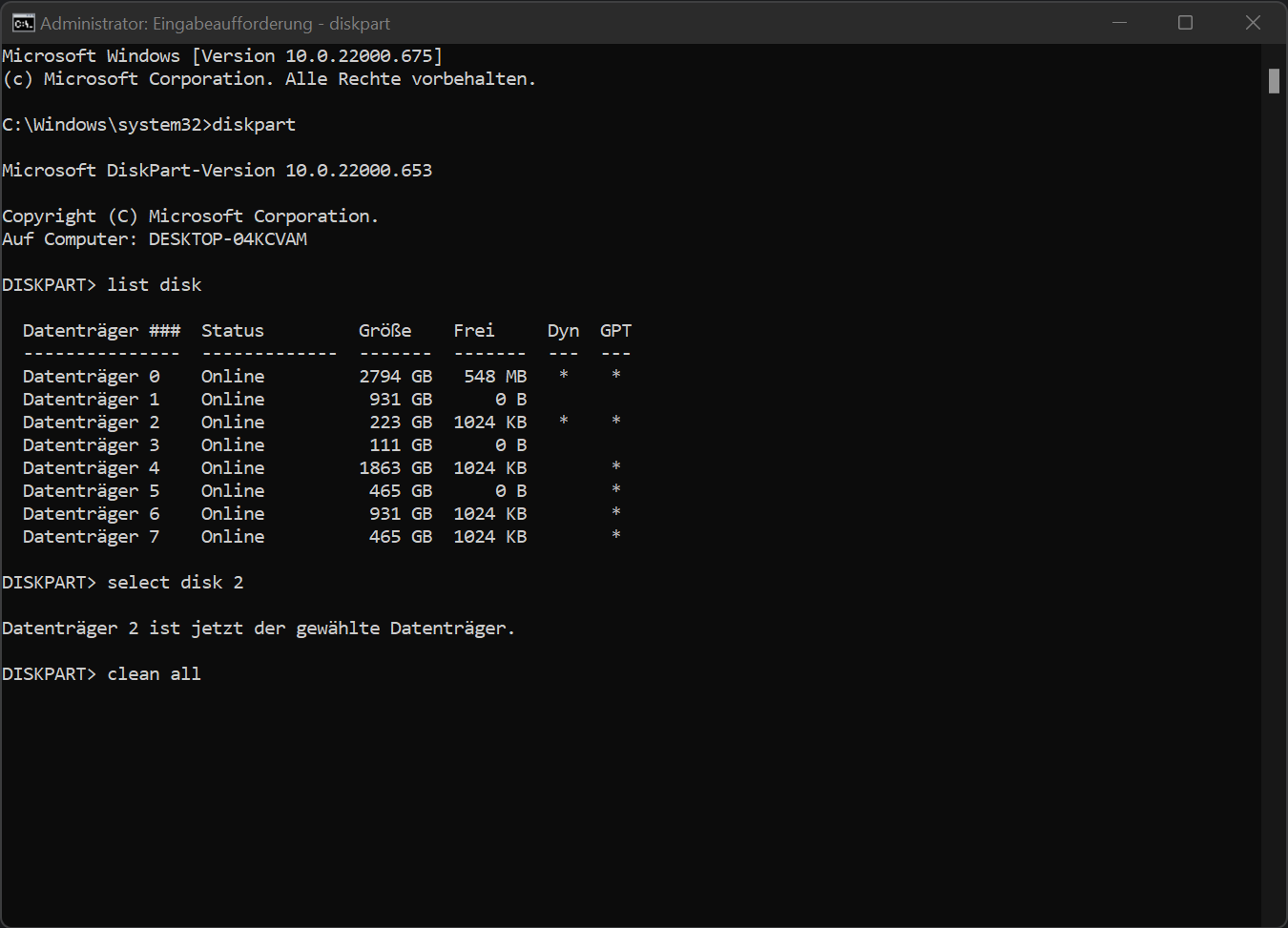

Danke erst einmal, so weit bin ich schon dank euch gekommen
zeigt CMD an wenn das Cleaning beendet ist ? Ich frage deshab weil zwar in der Datenträgerverwalung zwar wieder die komplett ssd zusehen ist jedoch lässt sie sich nicht initialisieren

Du hast ja auch clean all anstatt clean benutzt.
Nun wird jeder Sektor mit einer 0 beschrieben, das kann einige Stunden dauern.
Reaktionen: DFFVB und madmax2010
ja , hast recht - dann muss ich erst mal abwarten
