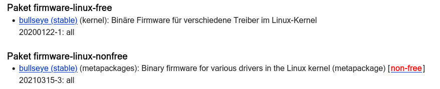

Also wenn du genau nach dem Paket linux-firmware suchst, dann gibt es diesen als free und non-free in den Repositories. Um den non-free zu installieren, musst du in den /etc/apt/sources.list die Quelle anpassen.
Reaktionen: Lora und netzgestaltung

G-Red schrieb:
Das ist mir schon auch klar, nur enthalten diese Pakete nicht alles, das erste Paket hat eine Größe von 87,0 kB und das zweite kommt auch gerademal auf 36,5 MB. Das Paket von Kernel.org hab aber 300Mb+.
Also bei mir kam beim Start mit diesen Paketen immer noch ein Fehler das einige Dateien fehlten.
Wie auch immer, wenn die von dir genannten Paketen ausreichten ist das ja in Ordnung.
