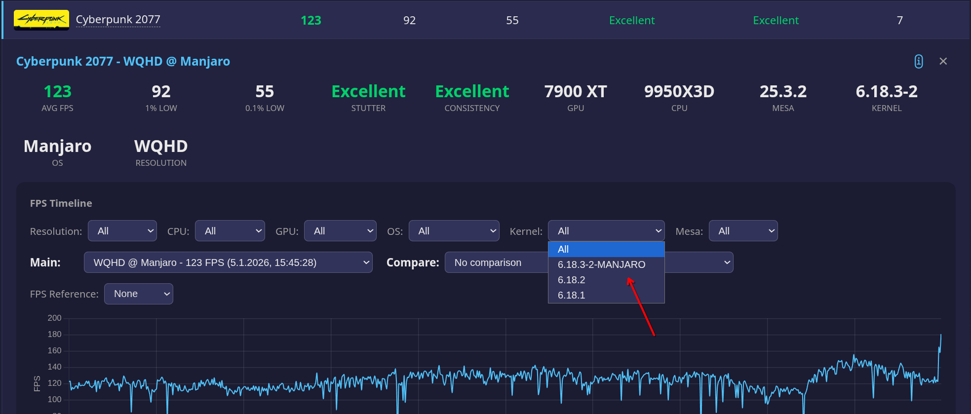

€: Bevor ich es vergesse, man kann natürlich alle Spiele Benchmarken (nicht nur die auf der Seite sind) das Tool sollte sich dann Bild etc alles selbst zusammen suchen, ich habe nur schon mal paar Benchmarks mit den Games die ich so genommen habe zum testen.
Btw, sehe gerade schon den ersten Bug, danke deinen Test bei beim Kernel hat er noch das OS dran geschrieben, das sollte ich noch fixen, ist auf der Liste. Sollte gefixt sein.

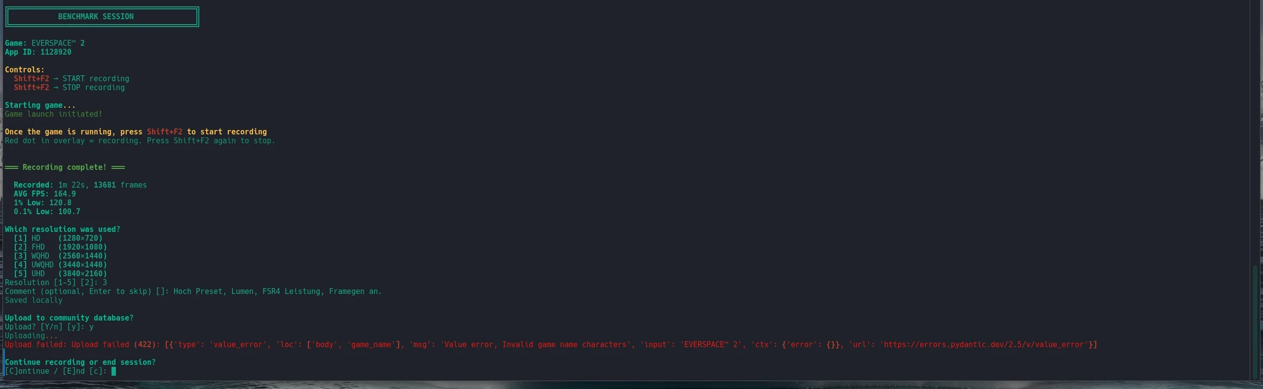

Und hier nen anderes Problemchen:
Edit:
Nach meiner Interpretation schluckt der Code derzeit nicht das ™

Edit:
Genau das ist es, ich bin dran.. Sollte gefixt sein.

Updates hatte ich jetzt 2 oder 3 stück. Du meinst everspace nochma anlaufen lassen wegen dem TM?
Das mit dem Bild ist gefixt, habe gesehen das Steam wohl ne alte art hat das Bild anzuzeigen und eine neue, habe jetzt beide drin. Das TM sollte jetzt auch gehen.

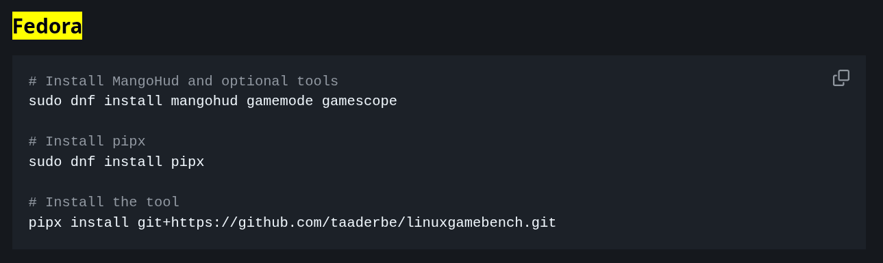

Da alle möglichen Fehler gesucht werden, hänge ich unter Fedora bei der Installation fest. Muss diese in der Anleitung angepasst werden?
Code:
ich:~$ sudo dnf install mangohud lib32-mangohud gamemode lib32-gamemode gamescop
e

ich:~$ sudo dnf install python-pipx
Aktualisiere und lade Paketquellen:
Paketquellen geladen.
Auflösen der Transaktion fehlgeschlagen:
Keine Übereinstimmung für Argument: python-pipx
Sie können versuchen, folgendes der Befehlszeile hinzuzufügen:
  --skip-unavailable, um nicht-verfügbare Pakete zu überspringen

@tusen_takk
Ich habe mal ein Eintrag für Fedora gemacht, glaube die Pakten heißen anders, check mal bitte.
