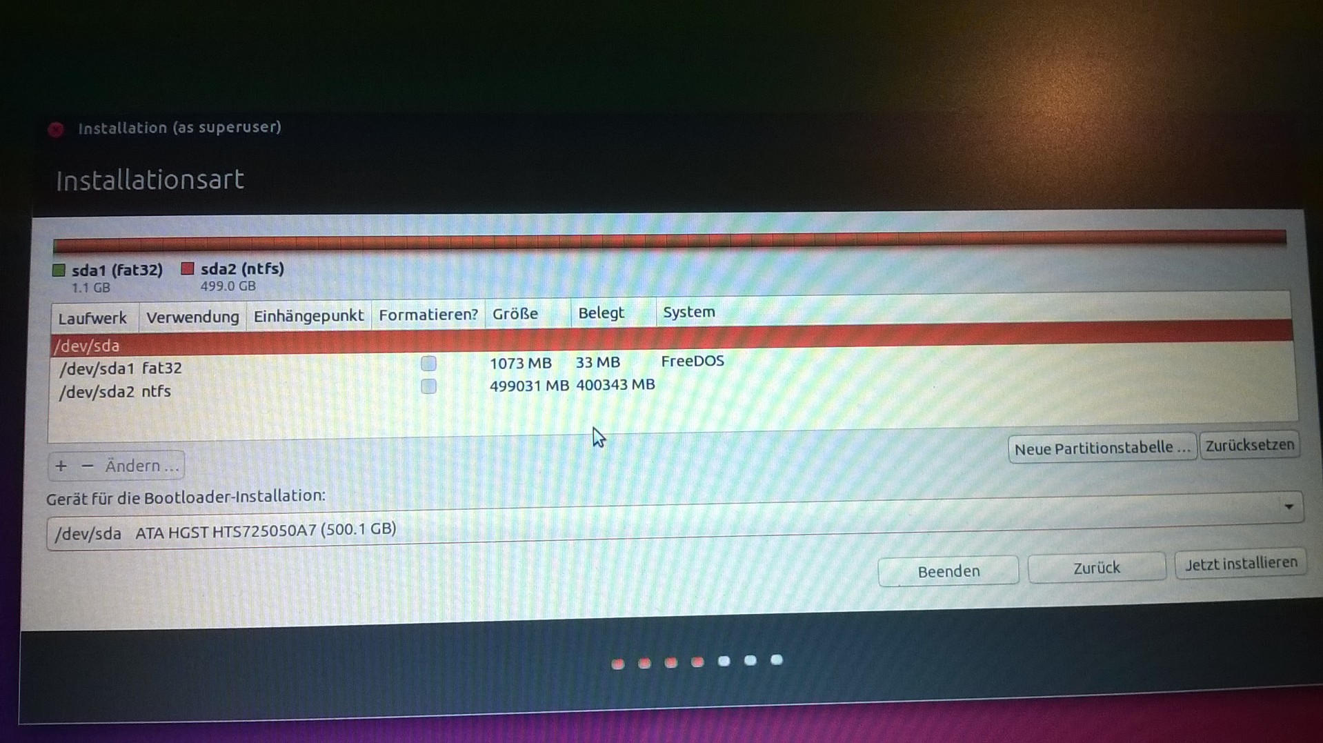

edit: Also ich habe jetzt von UEFI/BIOS auf Legacy only umgestellt. Es scheint auch eine etwas andere Routine zu starten.
Jedoch erkennt der Installer nicht, dass Windows auf der 500GB Platte ist (ich wollte so 60GB verwenden für Linux, es sind noch 90 frei).
Siehe Bild
Vielleicht sind meine Augen nicht mehr so gut, wie sie früher einmal waren, aber ich kann da keinen freien Speicherplatz mehr erkennen (geschweige denn eine Linux-Partition, ext4 oder anderes).
Tu Dir selbst einen Gefallen, probier's erst einmal in einer VM aus.
Siehe Bild
Tut er doch, das ist die große NTFS Partition. Was genau auf welcher Partition drauf ist, wird in diesem Schritt nicht angezeigt, aber später wird ein entsprechender Eintrag im Boot-Manager automatisch erzeugt, mit dem man Windows booten kann. So hat es zumindest schon immer auf normalen non-UEFI Boards funktioniert.
