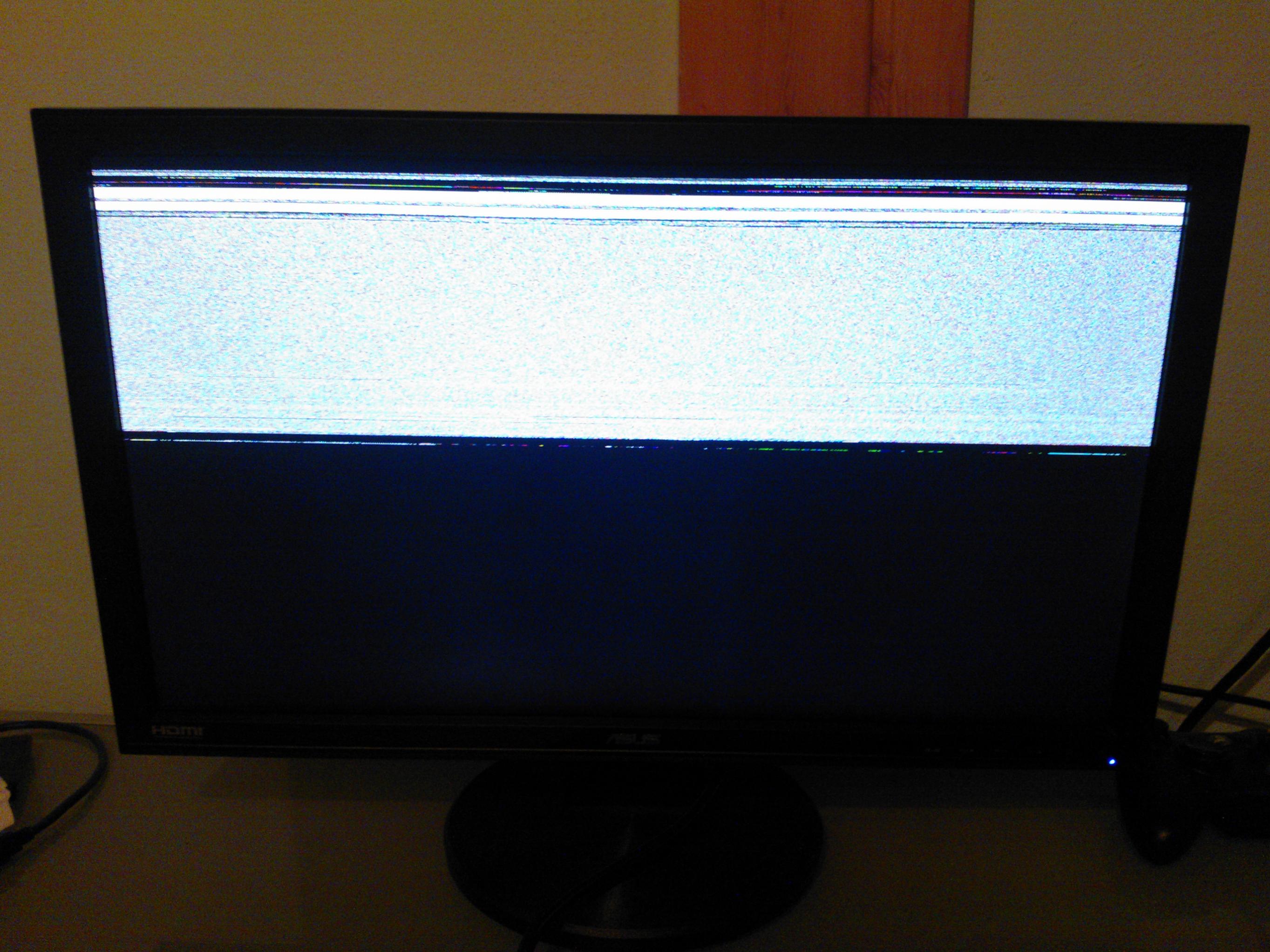

jetzt hab ich aber das problem, das wenn ich den server boote, das er ne kurze zeit lädt und dann kommt son weiß schwarzes bild und ich seh nix mehr...
das bild ist ist halt weiß mit schwarzen punkten und oben nem dicken schwarzen strich.
auch wenn ich neustarte kommt genau das selbe bild...

woran liegt das, das er mir so ein bild anzeigt?: (bild im anhang)
hab gestern version 3.9.2 kompiliert.
sieht so aus, als ob da irgent ein grafiktreiber fehlt...

Das sieht sehr nach kaputten/falschen Grafiktreiber aus.
Poste mal deine .config hier.
ok... das ist meine .config.
könnte es helfen, wenn ich den fglrx treiber installiere?
also einfach die 3dateien nach /lib/firmware/radeon/ kopieren und dann sollte es funktionieren?
ok... mit den 3datein funktionierts...
der ordner is aber /lib/firmware/3.9.2/radeon
ja... bis jetzt funktionierts ;)
danke
