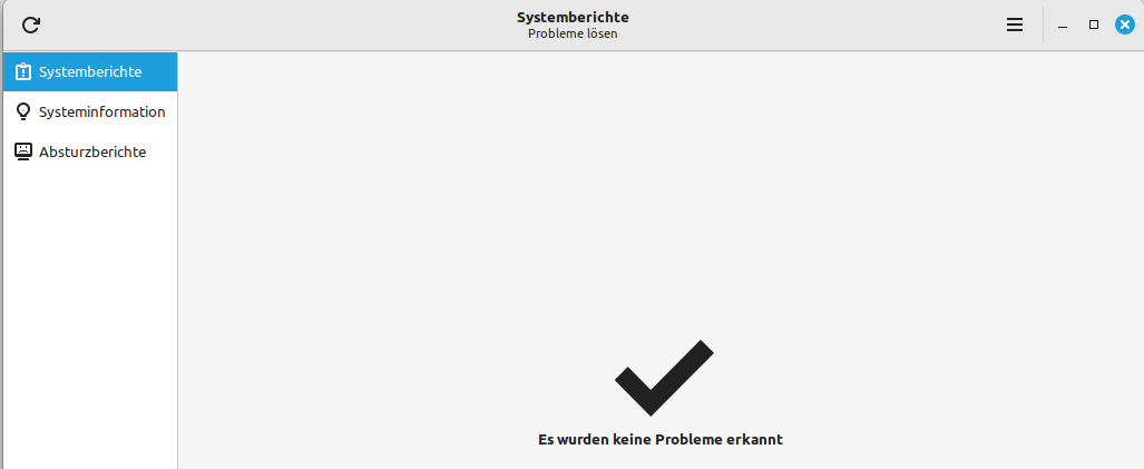

@mgg001
ich nutze Mint XFCe, und wenn man Update freigibt erscheint es in diesem Fenster... ich habe es nie in der Aktualisierung gesehen, aber hier:
heute morgen konnte ich über die aktualisierungsverwaltung das neue upgrade tool updaten. via aktualisierungsverwaltung wird das upgrade wie gehabt zu früher nicht angeboten. über die konsole dann nach eingabe sudo mintupgrade startet das upgrade tool und es kann upgegradet werden.
