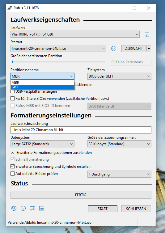

Du musst bei Rufus das GPT format einstellen.
Und bei der Linux Installation hast du alle Sprachen zur auswahl.
