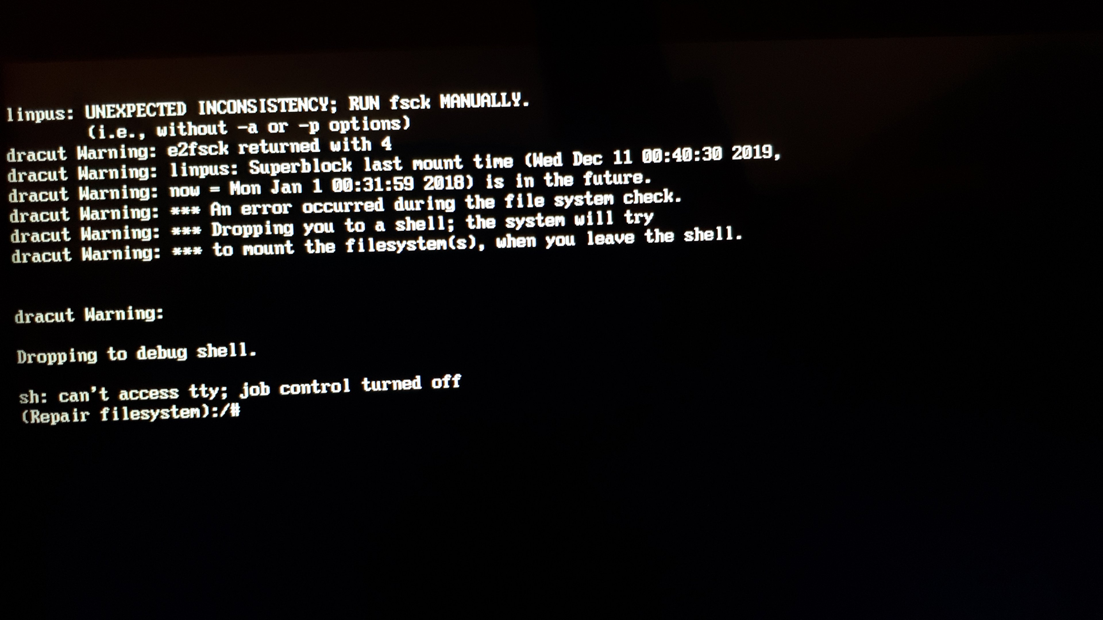

ich habe mir einen Laptop gekauft, auf dem Linux ist. Beim Starten kommt die Anzeige im Anhang.
Was läuft da schief? Der Laptop ist noch nicht einmal hochgefahren, ist das ein Herstellerfehler? (Linux war bereits beim Kauf inststalliert).

Da steht, dass dein Dateisystem beschädigt ist.
Ob das jetzt nur unsauber heruntergefahren wurde oder hardwareseitig ein Defekt an der Platte vorliegt, kann man ohne weiteres nicht sagen. Kannst ja mal fsck durchführen, und gucken, ob's behoben werden kann. Aber ein gutes Gefühl hätte ich damit von Anfang an nicht.
Es ist auf jeden Fall für ein neues Notebook kein gutes Zeichen.

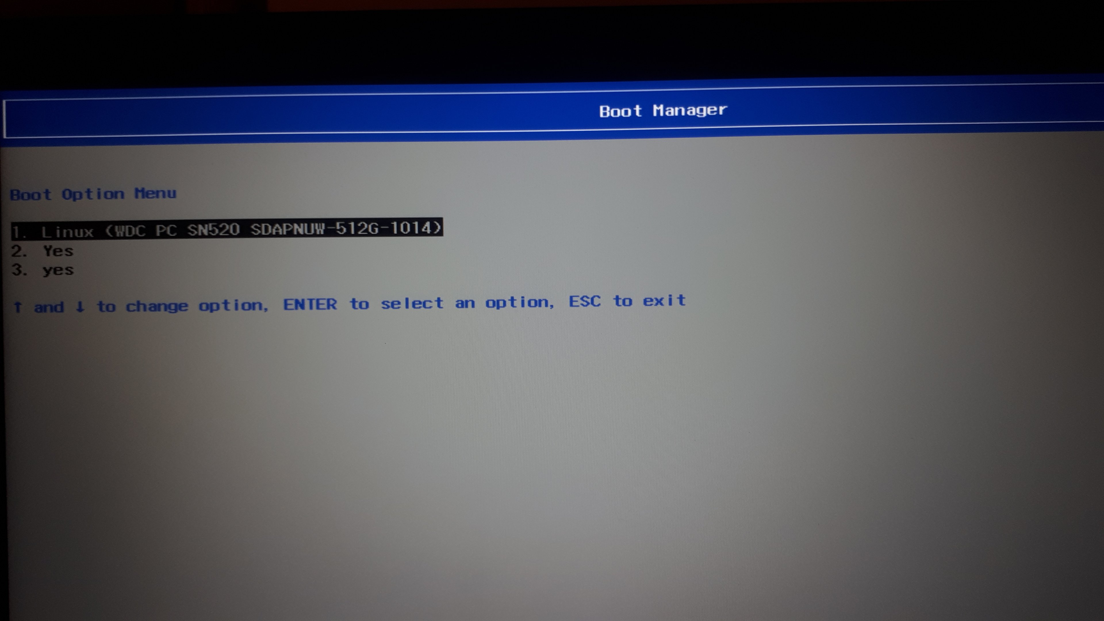

Schon versucht, passiert allerdings nichts, booten war irgendwie gesperrt das konnte ich im Uefi mittlerweile freischalten, aber wenn ich den stick einstecke und ins boot menü gehe, steht da nichts von dem Stick (siehe Anhang). Habe den USB- Stick von einem Händler gekauft und noch nicht benutzt, sollte ich einfach mal Windows neu downloaden und auf einen Stick ziehen ums neu zu versuchen?
Sorry fürs fehlende Wissen, aber wie mache ich das? 😅

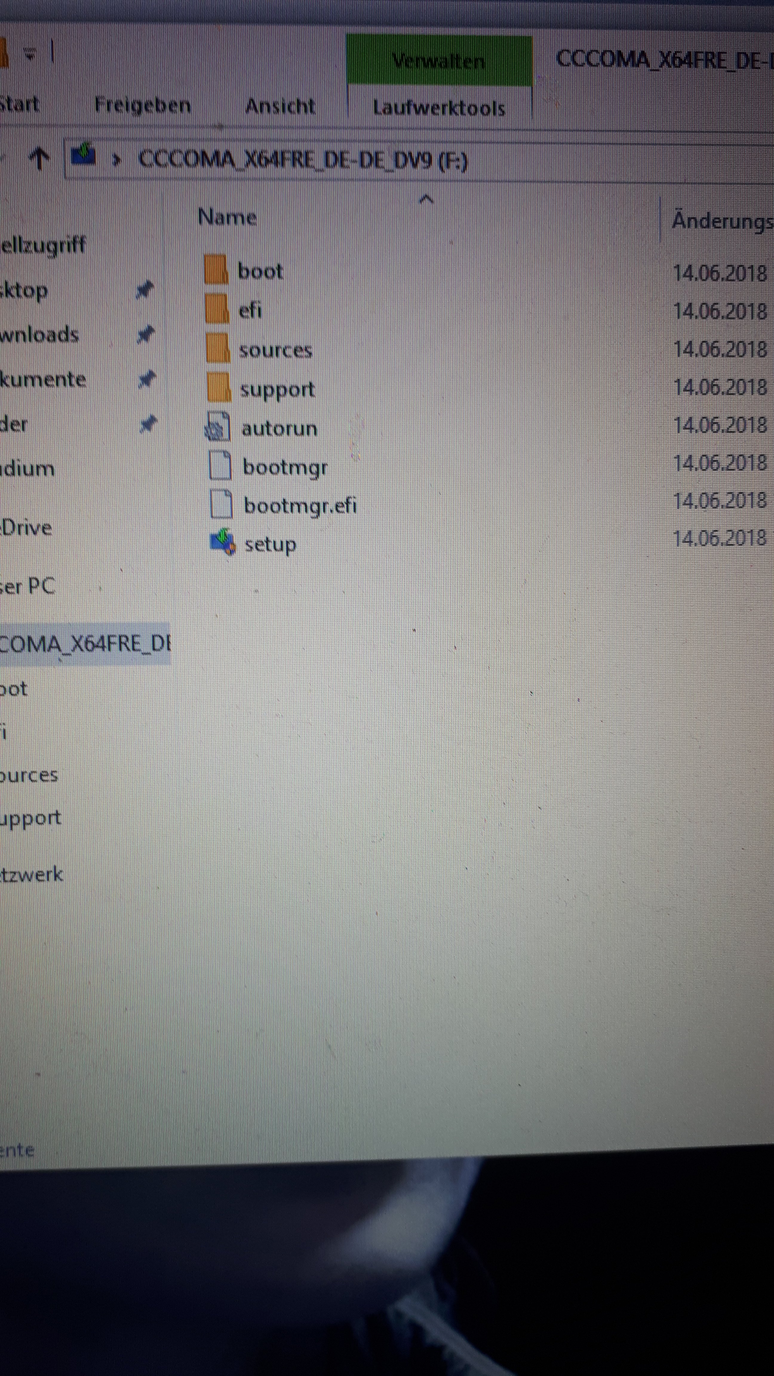

Ja ist es (hab den Stick in meinen alten Laptop gesteckt):

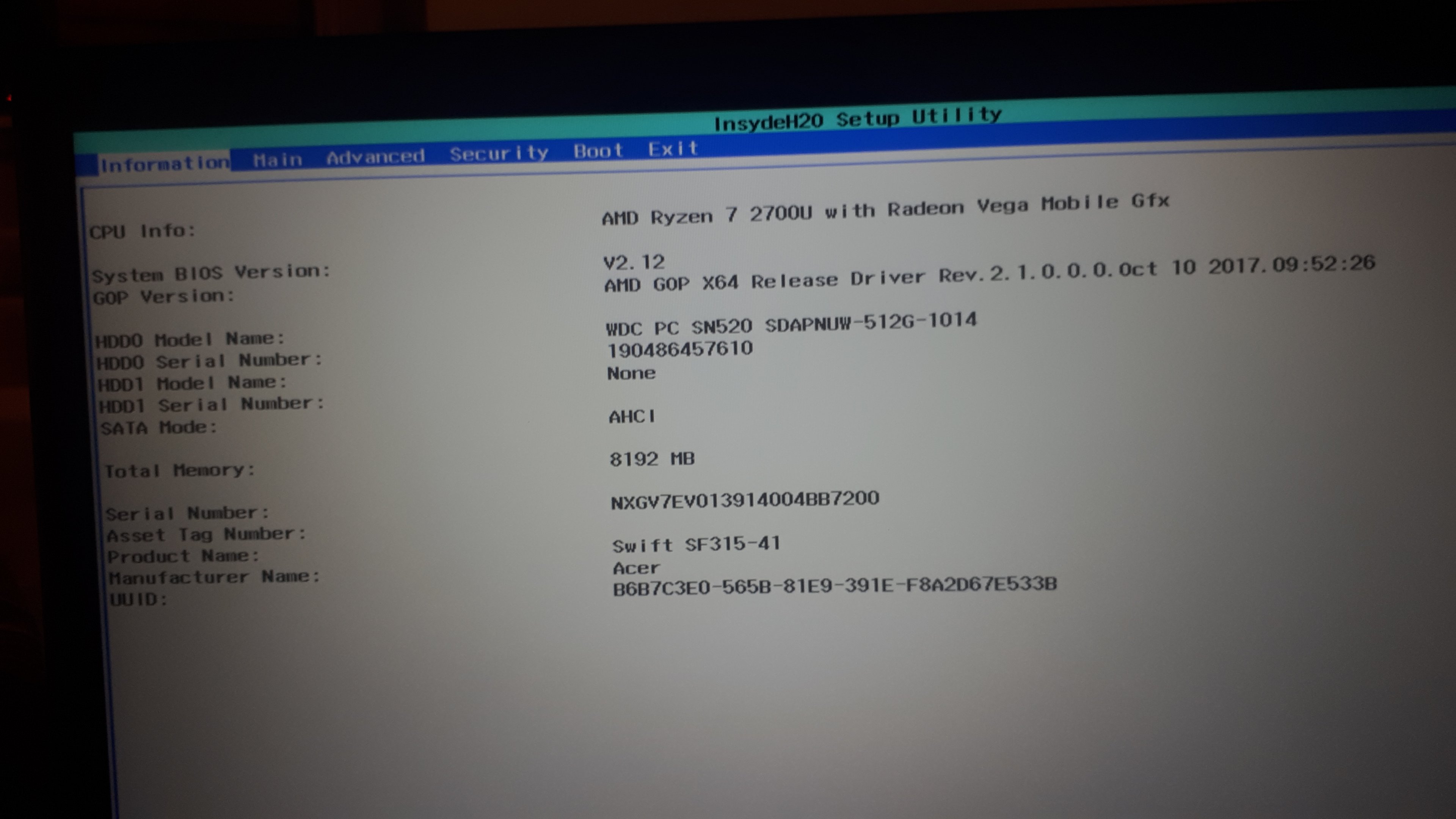

Erzähle doch mal, was das für ein Rechner ist!
Wichtig, wie sind die Einstellungen im Bereich Booten des UEFI/BIOS. Also UEFI oder Legacy oder was anderes dazwischen.
Wenn du einen Windows Stick erstellst, mach das unbedingt mit dem Media Creation Tool auf einem anderen Rechner, mit der Option, für andere Rechner verwenden (oder so ähnlich). Dann bootet der beide Modi, je nach Voreinstellung.
Bin grade dabei über das Tool windows an meinem anderen Laptop zu downloaden und probiere es dann erneut.
Hilft der Anhang um die obere Frage zu beantworten?
Wo hast Du denn das Teil mit irgend einem Linux ( Kali sicherlich nicht) gekauft hast und es startet nicht, so ist es sicher kein Neugerät!
Darauf kann ich dann nicht »angewiesen« sein, weil es nur noch schlimmer werden wird, wenn Du Windows 10 installierst. Eine Rückabwicklung ist dann fast unmöglich!
O.K. Acer! Wolltest du da Linux drauf installieren, müsste ich jetzt etwas weiter ausholen. Willst aber nicht, also macht mit dem Windows Tool weiter.
Die Einstellungen im Bereich Boot wären ggf. noch interessant.
