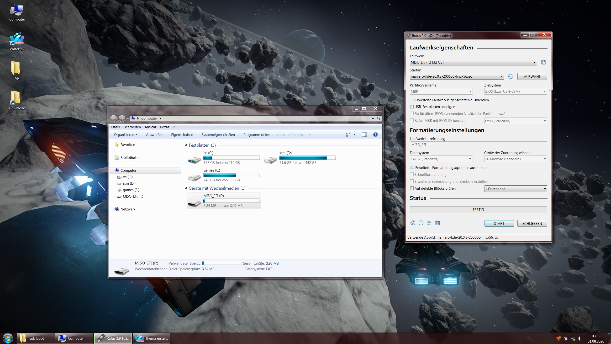

Ich hab die neuste Manjaro iso 20.0.3 mit Rufus auf meinen USB Stick gezogen, irgendwie hab ich das gefühl das mir die neue Rufus version in die Suppe spuckt. Zunächst solltet ihr wissen das ich MBR im Legacy Modus oder wie das nochmal heißt benutze.Ich habe auch schon ein YT Video guide zu Hilfegenommen der mir aber nicht weiterhilft, aber dort sieht man das der User bei 7:35 andere Informationen sieht, wie es aktuell bei mir der Fall ist.
Ich klicke also Erase Disk wie im Video bei 7:35
Bei der Linux installation steht oben links im fenster nicht Bios wie bei dem Youtuber, sondern EFI und ganz unten wird bei mir auch keine Bootloader location angezeigt, die externe samsung ssd habe ich natürlich vorher ausgewählt gehabt.
Könnte es sein das mir die neuere 3.9.1624 und 3.11.1678 den USB Stick auf EFI installation forciert?
Mit einer älteren Rufus 3.8 version kann ich die einstellungen zwischen MBR/GPT und BIOS noch selber konfigurieren aber die neuste Manjaro Iso benötigt grub 2.0.4 und die ist mit der alten Rufus version inkompatibel, wenn ich dort die Iso einfüge will der anscheinend mein Rufus updaten zumindest erzählt er mir irgendwas von inkopatibel wegen grub 2.0.2 oder sowas.
Hier noch ein screenshot von Rufus 3.9 aber habs auch grad nochmal mit Rufus den Bootstick neu erstellt und die Logdatei lade ich euch hoch, dort sieht man auch die Externe Samsung SSD auf der ich das Linux installieren möchte.
Rufus.log hab ich in Rufus.doc unbenannt weil der aus irgendwelchen gründen den Upload verweigert.
Vielleicht könnt ihr mir weiterhelfen wieso der die installation abbricht.

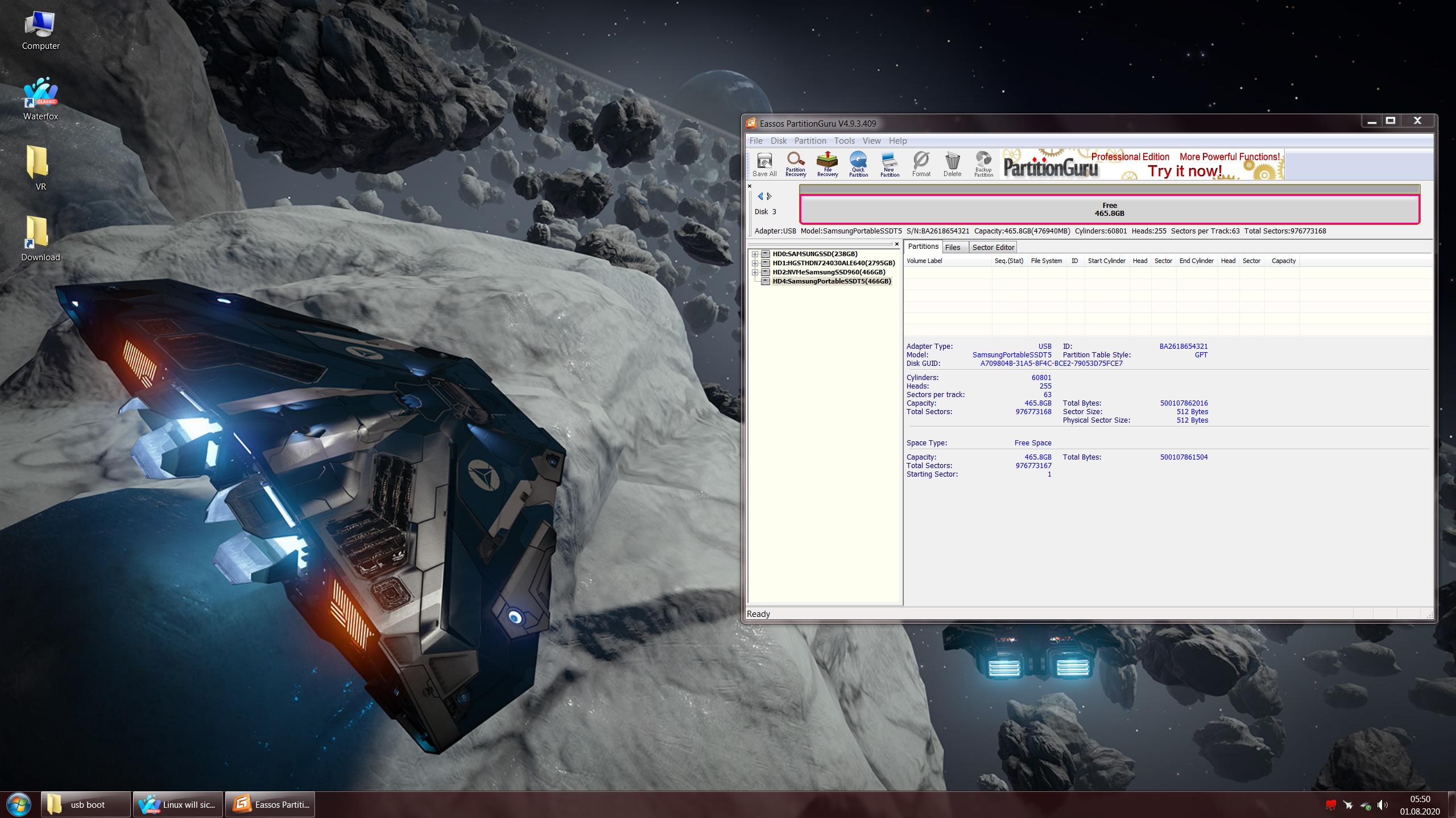

Wie es aussieht hat der bei der Linux Installation nur die Partition Table in GPT convertiert, ich versteh nicht wieso
der unter Linux noch nichtmal die Platte Formatieren konnte.
Sollte ich vielleicht nochmal die Platte mit Partition Guru auf MBR convertieren und danach mit nen guide eine manuelle Partitionierung ausführen? Oder kann mir eben jemand schreiben was man dort alles einstellen soll,
super umständlich so eine benutzerdefinierte installation.

Wenn du meinst es liegt am Rufus, dann probiere doch etecher wie im Video zu sehen.
Wenn auf die ext. USB-HDD von Samsung installieren willst, würde ich dort den Partition-Table dort vorher löschen, und dann im Installationsprogramm von Linux die div. Partitionen erstellen. Zumeist muss man diese Partitionierung bei dem Schritt eben selbst vornehmen. Und ist im BIOS ebenfalls der Modus CSM und OS Win7/other eingestellt?

Wie löscht man denn so eine Partition Table? In Partition Magic wurde mir nur eine convertierung angeboten.

Mit gparted! Menüzeile oben auf Gerät/Device, Untermenü mit Pop up öffnen. Msdos auswählen. Natürlich sicherstellen, dass das richtige Laufwerk ausgewählt ist. Oben rechts popup.
Gelöscht ist vielleicht nicht der korrekte Ausdruck. Sie wird halt neu erstellt.

Man kann einfach den 1.Megabyte auf der Festplatte mit 0x00 überschreiben:
dd if=/dev/null bs=512 count=2048 of=/dev/sdx
Dann ist das Laufwerk im unpartitionierten Neu-Zustand.
