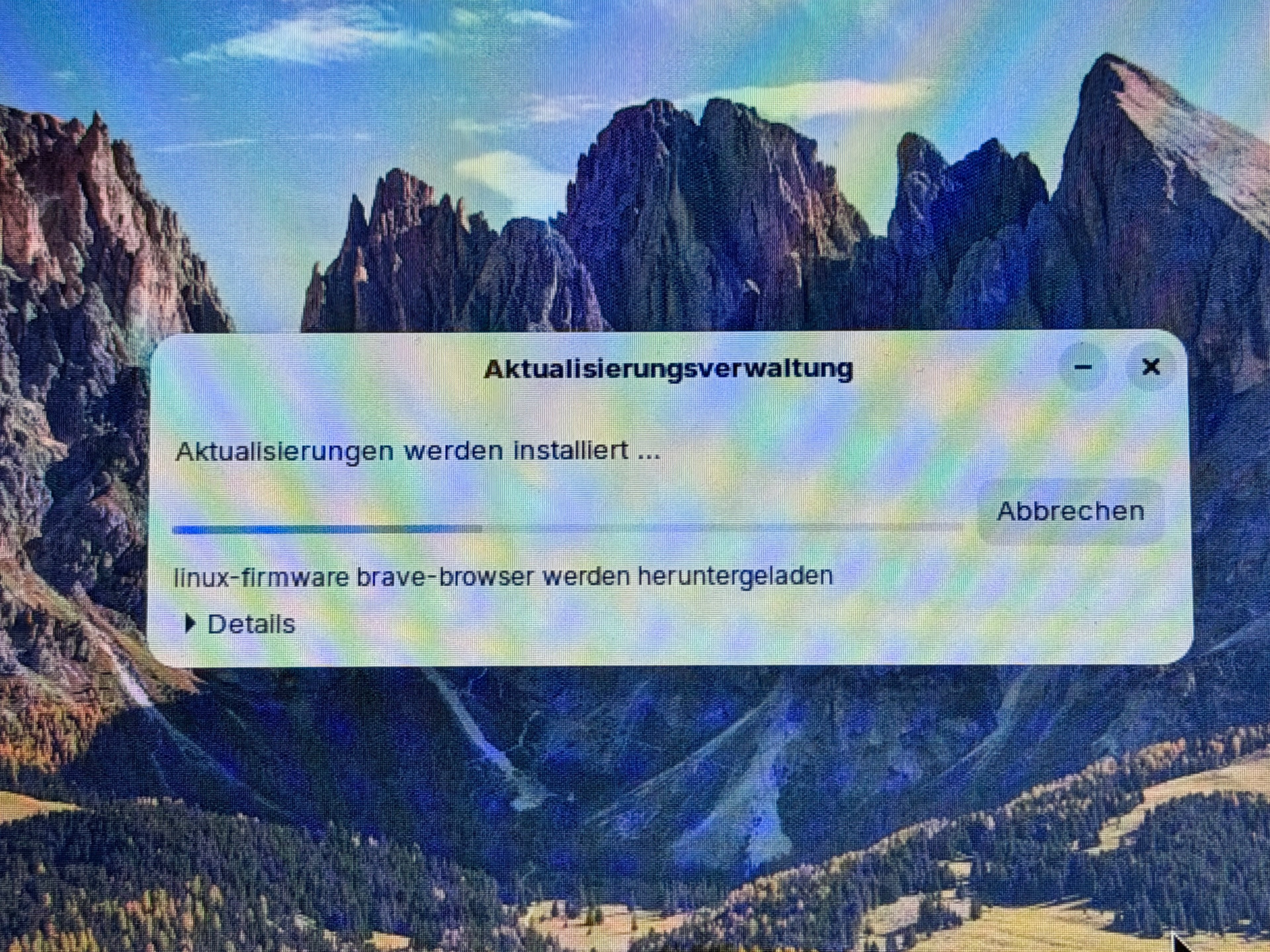

So, dann war alles bestens und ich gucke mal rein bei Zorin Aktualisierung, natürlich gibt es da nichts, 18.1 ist die neuste Variante. Dann gucke ich noch bei der Programmaktualisierung und er will ca. 1 GB laden. Anfangs klappt das auch noch und dann hängt der sich jedes Mal hier auf, der Mauszeiger ist weg und das Notebook reagiert auf gar nichts mehr. Egal, ob ich 5min oder 3 Stunden warte. Es hängt einfach nur.
Was soll das denn sein?! Ist dieser komische Fehler bekannt? Ich habe alles zig mal neu aufgesetzt, sinnlos. Egal ob Linux Mint oder Zorin.

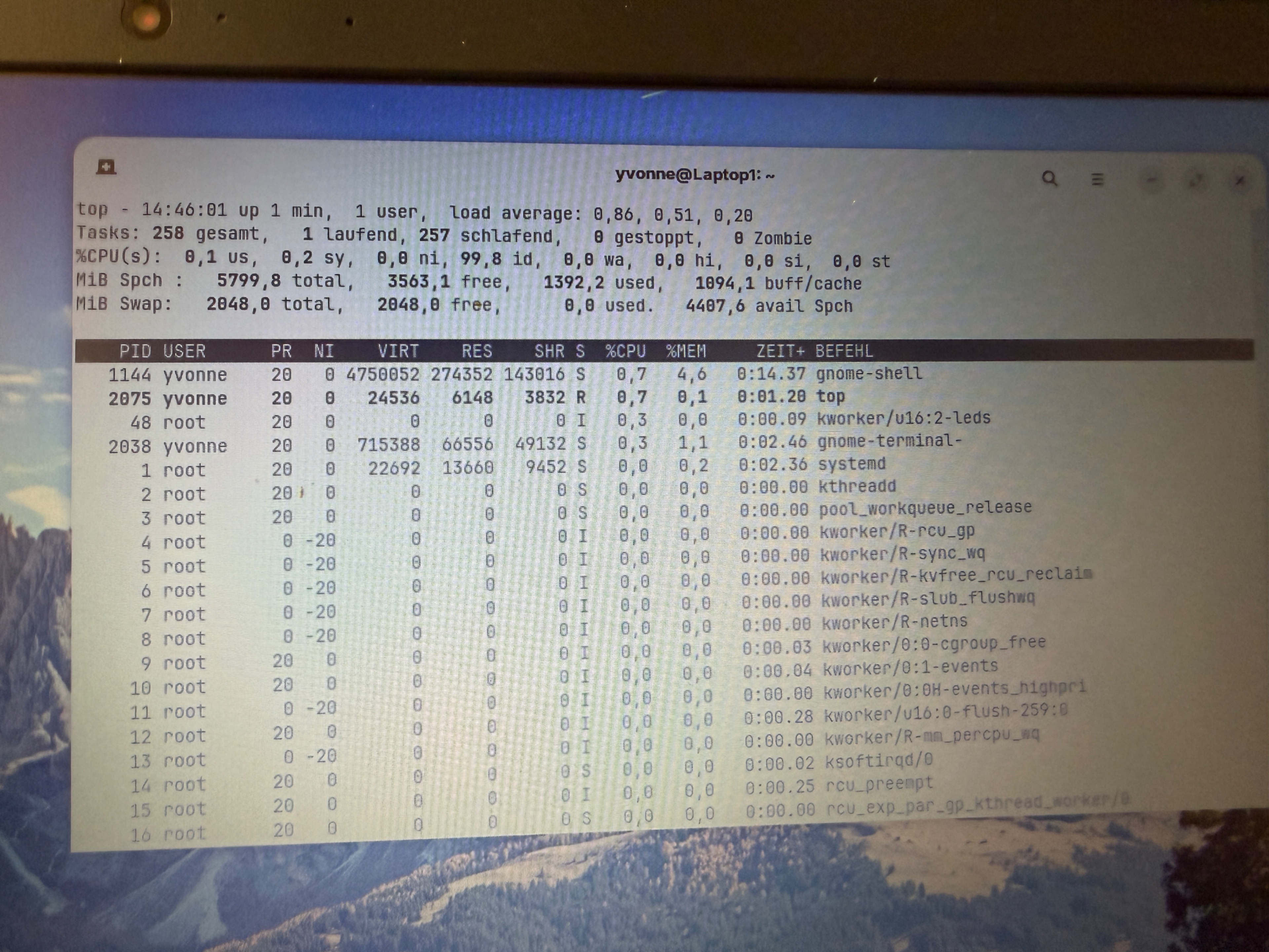

kernel panic? RAMM volll? SSD langsam? CPU voll ausgelastet?
lass mal sudo dmesg -wH im terminal mit laufen und schau auf die ressourcen auslastung

Zorin basiert auf Ubuntu basiert auf Debian, daher nehme ich an "sudo apt-get update" und "sudo apt-get upgrade" sollten dir eine detaillierte Ausgabe geben.
Wenn die Befehle auch hängen bleiben, dann in einer zweiten Konsole z.B. die Systemauslastung via "top" sich anzeigen lassen und schauen ob der RAM vollläuft.

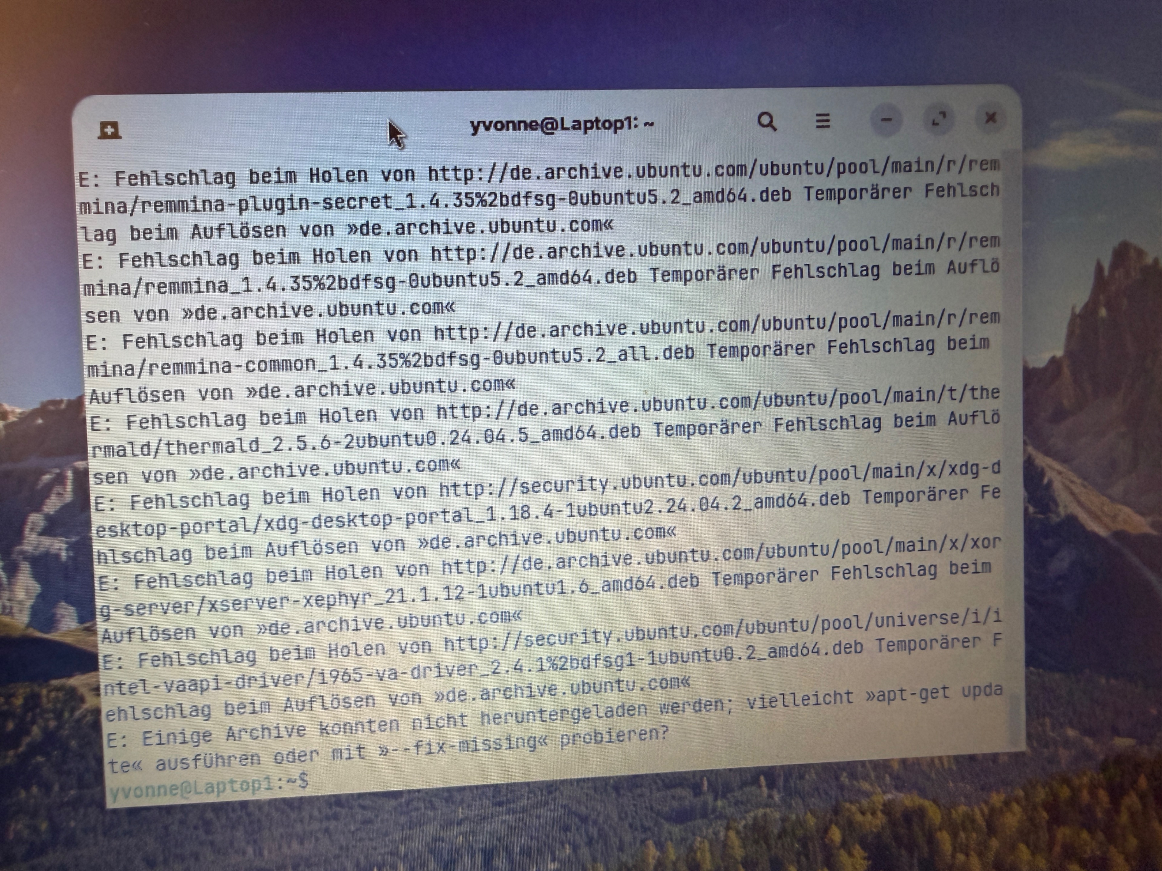

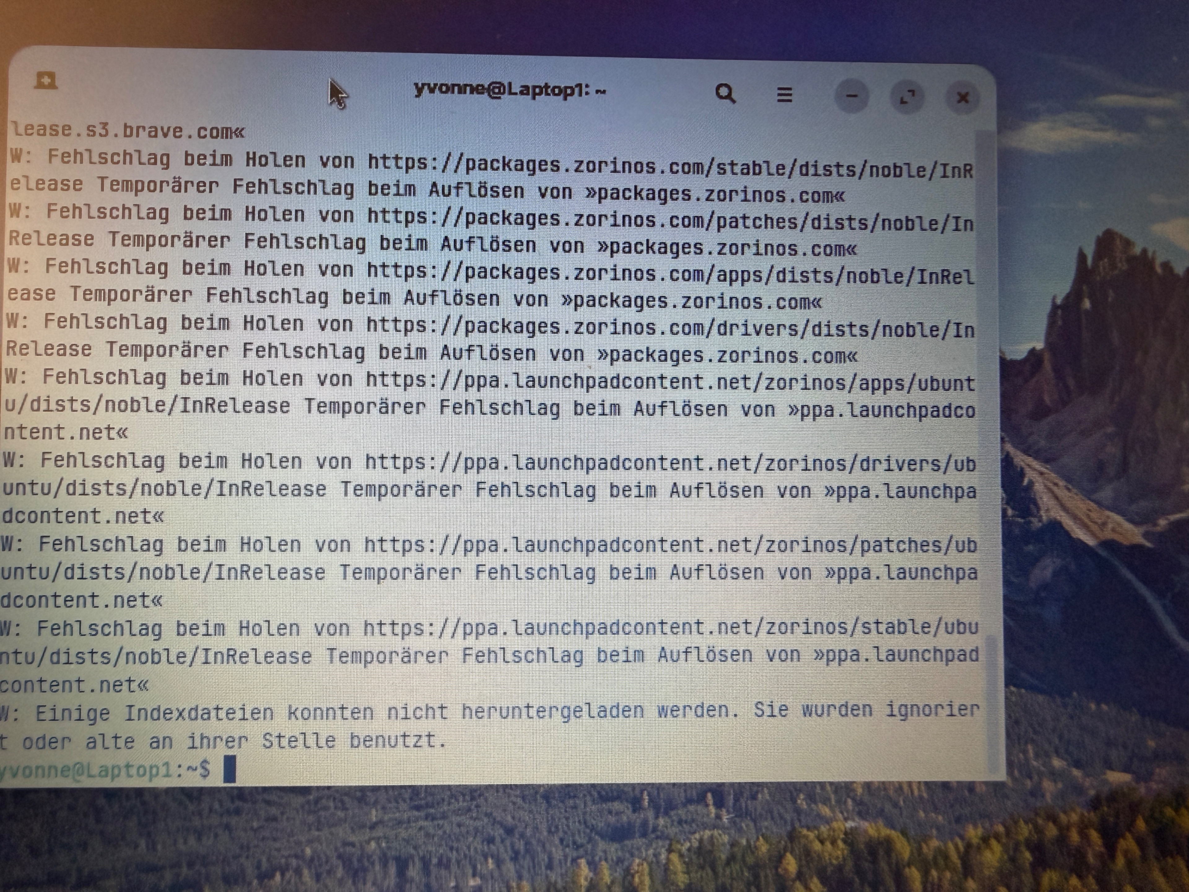

ich habe es jetzt probiert und zumindest ist nichts hängen geblieben aber es kommen auch Fehlermeldungen. Ich hab dann zum Schluss noch versucht mit den angegebenen Befehlen etwas hinzukriegen. Aber da sieht man auch, dass sowohl das mit dem Missing als auch dieser Update Variante wohl nicht so ganz funktioniert haben. Das ist auf dem letzten Foto
also haltet mich bitte nicht für dumm aber ich habe jetzt erst mal das WLAN angemacht. Das Notebook war vorher bei meiner Freundin weil es ja ihre ist. Dort hatten wir aber immer das WLAN an nur jetzt in meiner Wohnung hatte ich das noch nicht eingeschaltet und mit dem Notebook verbunden.

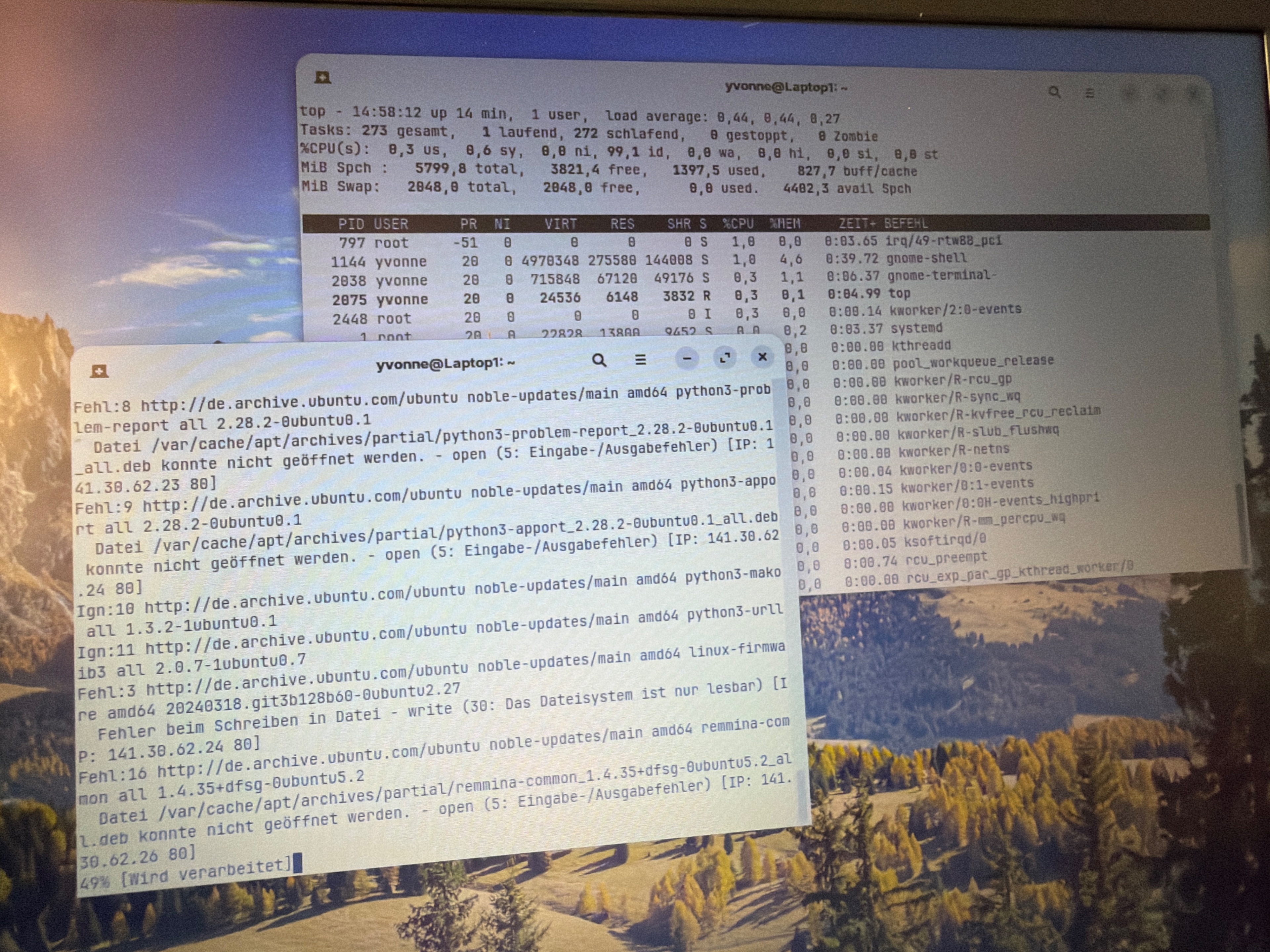

bei diesem sudo apt get upgrade hängt er jetzt bei 49 % fest, weil wieder mal irgendwas nicht geöffnet werden konnte und ich kann zwar noch alles machen, aber er hängt bei 49 %

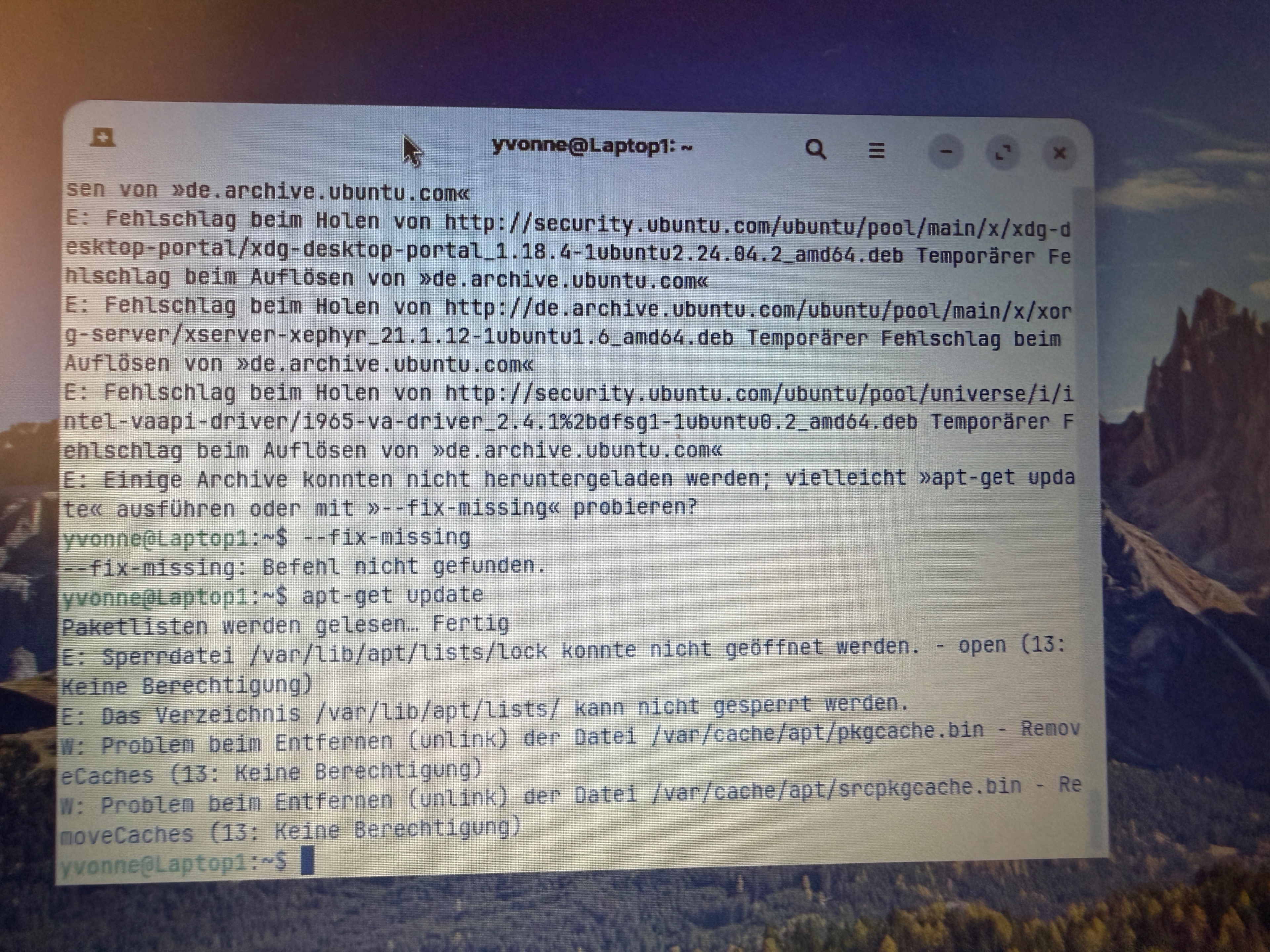

edit: ich sehe auch grade, dass teilweise Berechtigungen fehlen um die Updates durchzuführen.
Ich bin leider auch noch kein Linux Profi, aber ist das Benutzerkonto korrekt eingerichtet und mit Adminrechten versehen?

Da steht ja auch drin, das Dateisystem ist nur lesebar bei mindestens einer Stelle - kann es sein, dass die Festplatte garnicht richtig formatiert ist, bzw. Zorin auf die Partition wegen eines Formatierfehlers nicht schreiben kann?
Reaktionen: konkretor und JumpingCat

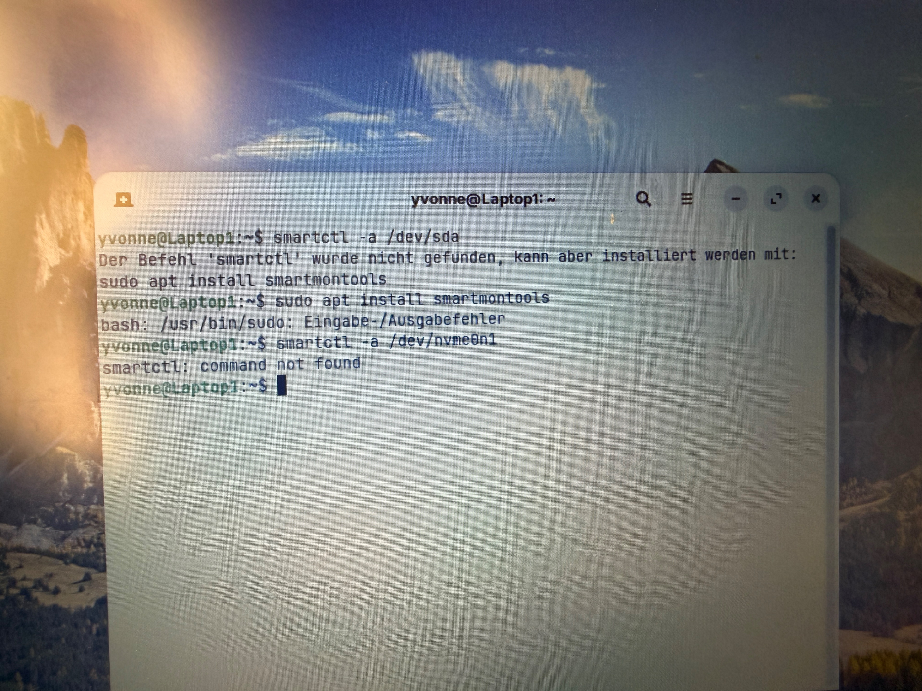

zeig doch mal die smart werte und partitionstabelle bitte :)
Reaktionen: konkretor, JumpingCat und Modin666
Einmal zur Sicherheit bitte folgendes posten:
Bash:
smartctl -a /dev/sda
oder
smartctl -a /dev/nvme0n1
Das bitte als root!
Das interessante ist das die Namensauflösung scheitert und er aus dem Cache arbeitet? Hast du überhaupt Internet auf der Kiste?
Code:
ping -4 -c1 heise.de
ping -6 -c1 heise.de
Dann kommt noch der Fehler das du als falscher User unterwegs bist. Warst du nicht root bzw. hast den Befehl mit sudo ausgeführt?
btw, und das das Dateisystem read only ist, das passiert wenn da die SSD defekt ist...

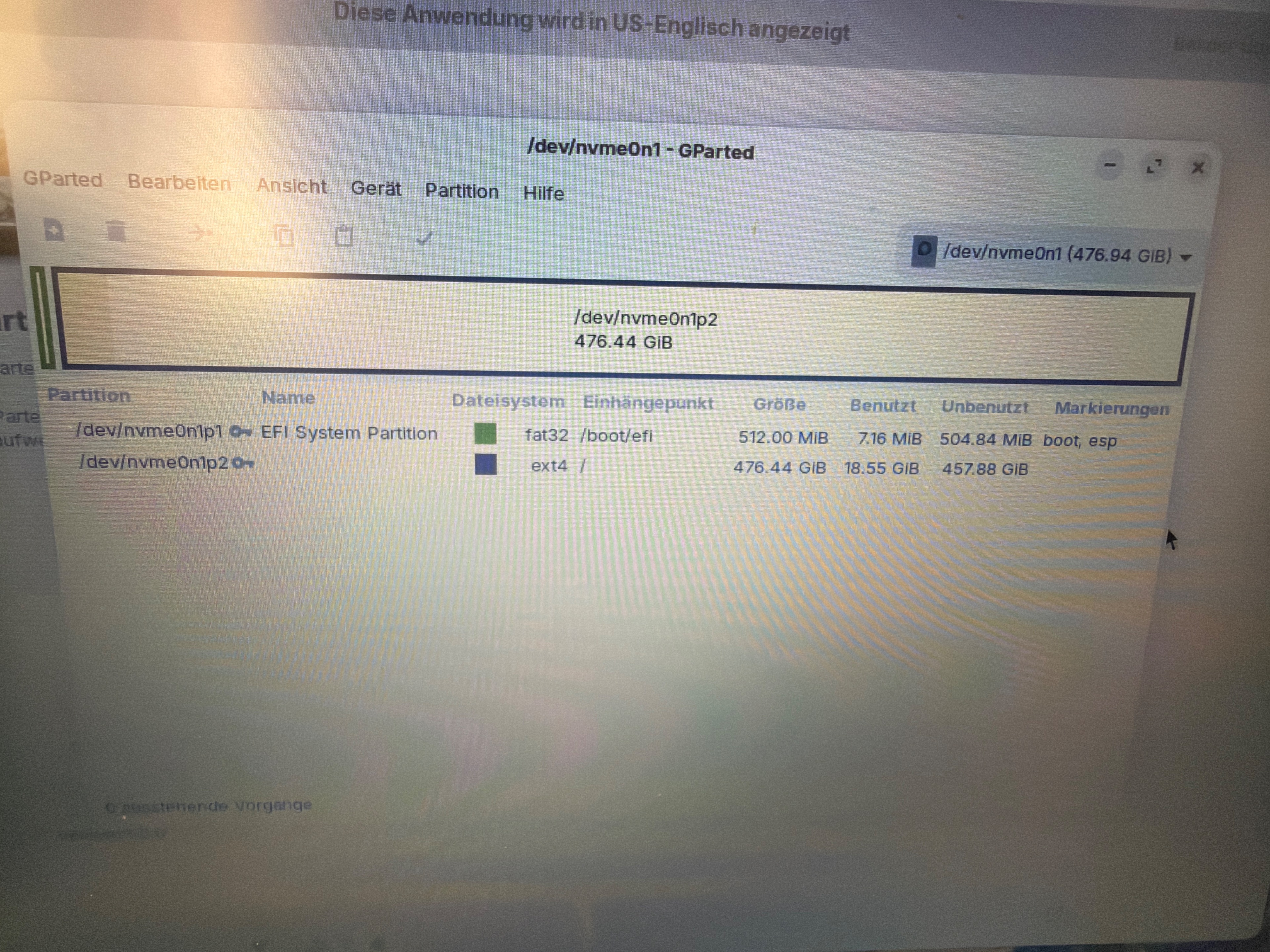

Die Festplatte hatte ich mit gparted formatiert vom USB Stick aus. So siehts aus derzeit

"apt-get update" und "apt-get upgrade" bitte mit sudo auführen.
Leider erfolglos
Sobald es einen Fehler auf einem Filesystem gibt wird dieses Filesystem auf read-only gestellt um weitere Datenzerstörungen zu verhindern.
Was in der Praxis aber auch defekter RAM/CPU/lose Stecker sein können.
Aber dennoch, der verdächtige ist hier die SSD. Sonst hätte es wahrscheinlich der Installer nicht geschafft durchzulaufen.
