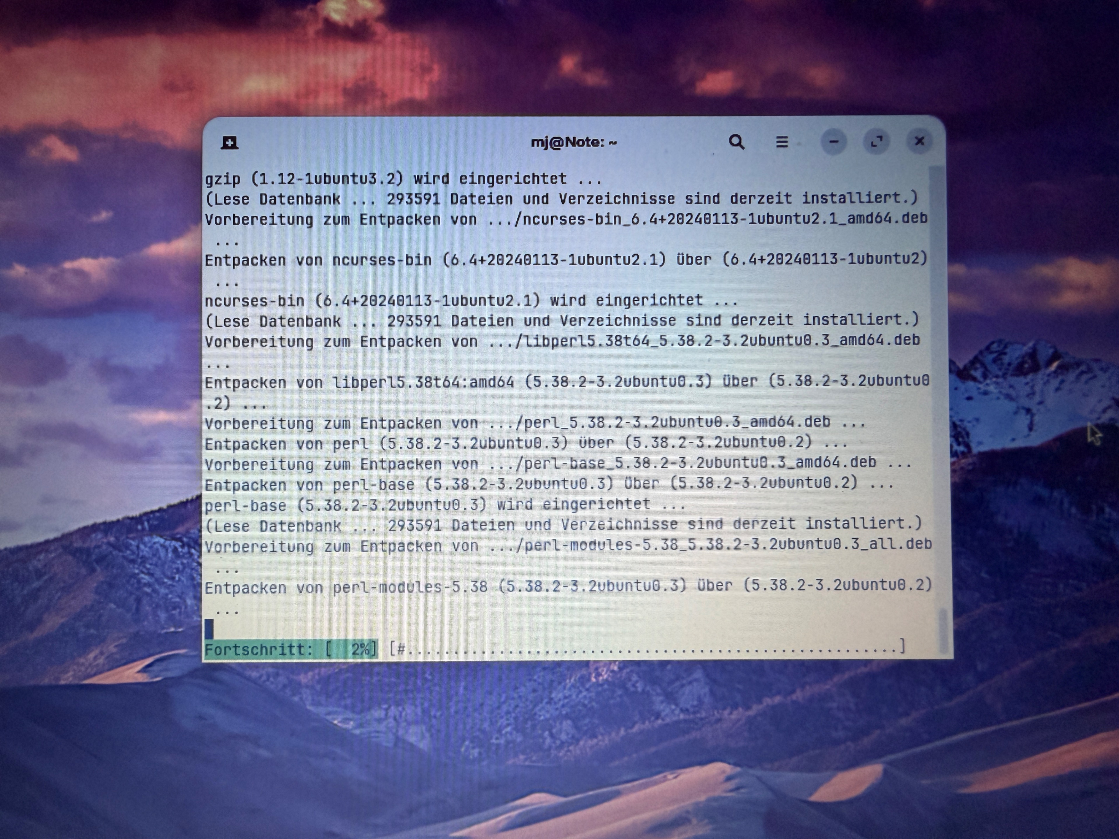

Ich habe es neu installiert von einem live USB Stick auf einen anderen großen 128GB USB Stick. WLAN ist an. Dann direkt das Terminal gestartet mit sudo apt update und dann upgrade. Es lief gut bis hierhin. Der Mauspfeil ist weg und ich kann nichts mehr tun. Wie sonst auch immer und die interne Festplatte ist ja hierbei nicht im Spiel. Ich gebe auf. Es ist doch zum kotzen

Fehlendes Netzwerk ist definitiv keine Ursache dafür, dass beim Ausführen eines Befehl ein E/A-Fehler kommt, die man auf den Fotos sieht. Das war bei Festplatten (fast) immer ein Indiz dafür, dass die Platte kaputt ist und die Programmdateien nicht mehr lesen kann. Dass SSDs schleichend sterben ist ja eher ungewöhnlich, aber bestimmt nicht unmöglich.

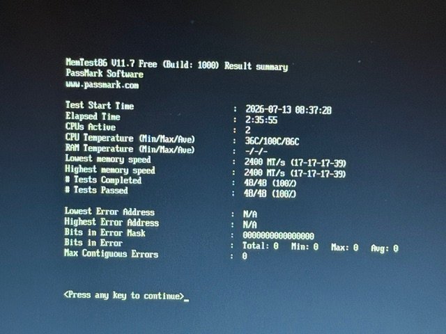

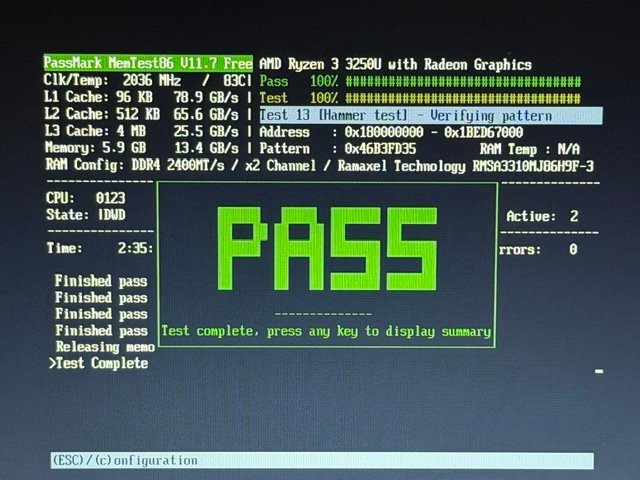

Memtest86+ sagt, dass alles okay ist. Das könnte also ausgeschlossen werden, wobei ich das an meinem richtigen PC auch mal hatte, am Ende war es aber der RAM.
Reaktionen: Donnerkind
Nach meiner Erfahrung sorgt kaputter RAM eher für Softwareabstürze, weil halt Bits im Programmcode nicht stimmen. Da der RAM bereits geprüft wurde, kommt der E/A-Fehler mit ziemlicher Sicherheit durch die SSD (oder ihren Anschluss).
