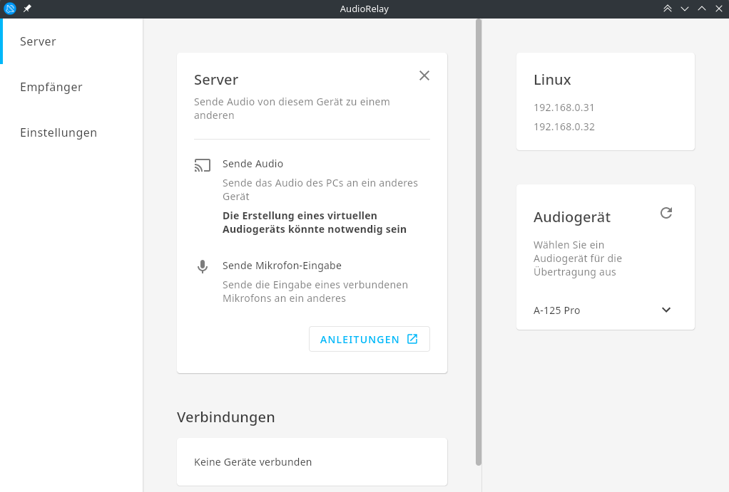

Ich selbst schicke ab und an vom Lappi zum PC (der mit den Guten Lautsprechern, wobei ich die ebenso am Lappi benutzen kann per bt) den Ton hin und her. der einfachheit wegen mit dem
AudioRelay
geht auch ohne eine UI zu benutzen, aber das ist mit 2 klicks etwa dann angeschaltet und merkt sich ja die letzten Werte.
So etwas, das dann untereinander kompatibel ist mit Windows und Linux gibt es mit sicherheit, ob AudioRelay auch für Windows da ist habe ich nicht nachgesehen, könnte sein, einfach selber schauen.
