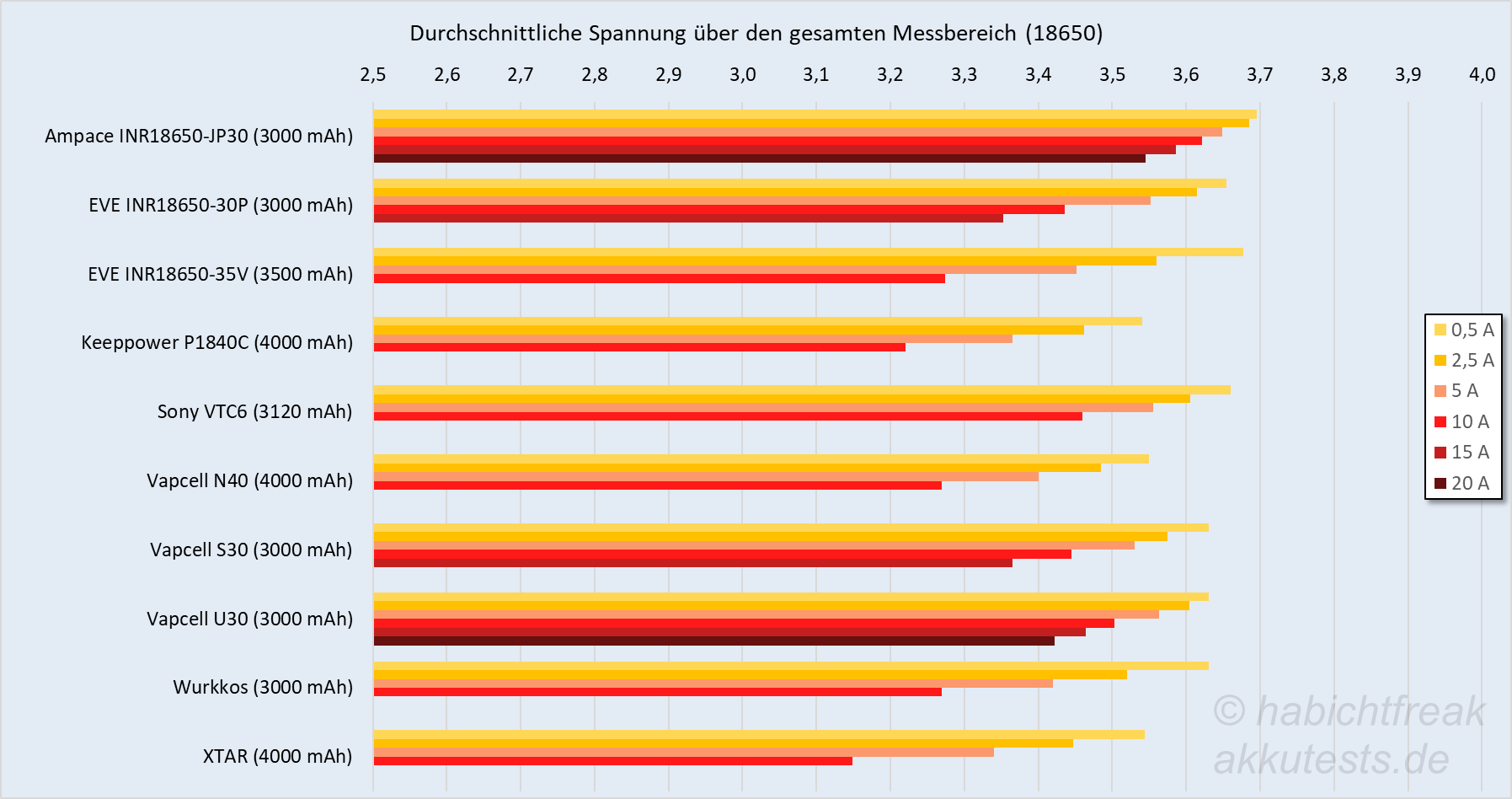

LG hat High-Drain 18650er? Generell sind diese Akkus für 80A oder mehr nicht ausgelegt. Ja, es gibt einige wenige Zellen wie die Eve 50PL die mit 125A angegeben ist, aber bei sehr geringer Lebensdauer. Außerdem werden die Zellen ungesund warm bei so hohen Strömen. Viele High-Drain Akkus werden heute angegebenen mit: 50A, aber nur mit Temperaturüberwachung und Abschaltung bei 80°C. Ist nur ein Beispiel.
Rundzellen haben dank dem Tabless Design zwar einen enormen Schritt nach vorne gemacht, aber obwohl ich LiPo nie hatte, würde ich sagen, nimm die. Die sind für diese hohen Ströme gemacht. 18650er/21700er sind für so hohe Ströme einfach nicht gemacht.

Ist ja nicht ungewöhnlich, echte Hersteller verkaufen selten an Endkunden. Im Rundzellenmarkt kennt man XTAR, Keeppower, Vapcell, Efest, Nitecore, Fenix etc. Keiner von denen stellt Akkus her, das sind alles Veredler. Das EVE etc. ihre Zellen direkt an Endkunden verkaufen, ist eher eine neuere Entwicklung.
I= Lithium // N= Nickel // R = Rundzelle -->Lithium-Nickel-Mangan-Kobalt-Oxid

Zu jedem Produkt auf dem Markt findest du schlechte Meinungen. XTAR und Keeppower haben die besten 1,5V Akkus am Markt. Ich muss es wissen, denn ich habe mehr Modelle getestet als jede kommerziell betriebene Webseite: https://akkutests.de/akkus15.html
