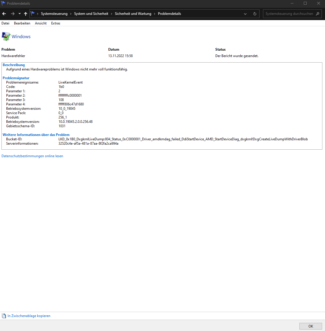

letzte zeit bekomme ich öfters standbilder. ich habe dann in der zuverlässigkeitsanzeige mal nachgeschaut was dort alles angezeigt wird und habe das gefunden.
ich kann damit absolut nix anfangen. vllt könnte mir jemand sagen was das bedeutet und wie ich vllt diesen fehler beheben kann

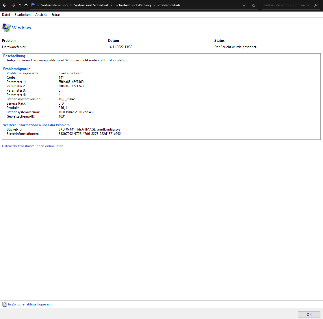

Wohl seltener LiveKernelEvent Code hier.
Code 141 wäre z.B. immer Richtigung Grafikkarte/Treiber.
Schein aber der "AMD Crash Defender Service" abgestürzt zu sein.
Grafikkarten Treiber neu installieren, keinen optionalen Treiber sondern den empfohlenen.
Wähle bei der Treiber Installation: "Auf Werkseinstellungen zurücksetzten".
Nach der Installation, AMD Adrenalin Software öffnen" bei der Abfrage, das Profil Standard wählen.

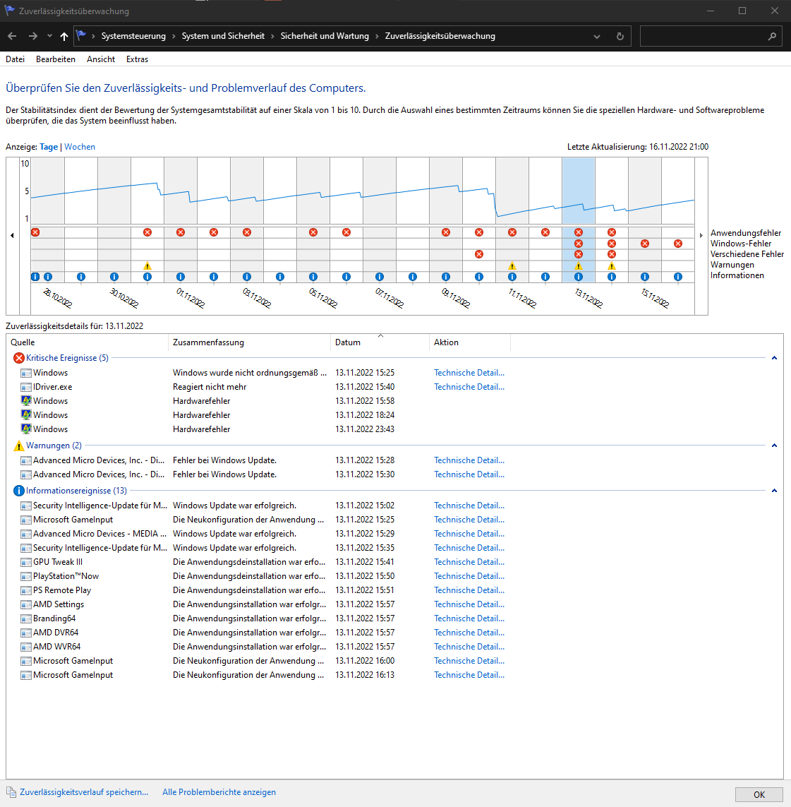

habe ich schon hinter mir, habe aktuell eine rx570 ,vor kurzem hatte ich eine rtx2080. da sind die standbilder auch aufgetaucht

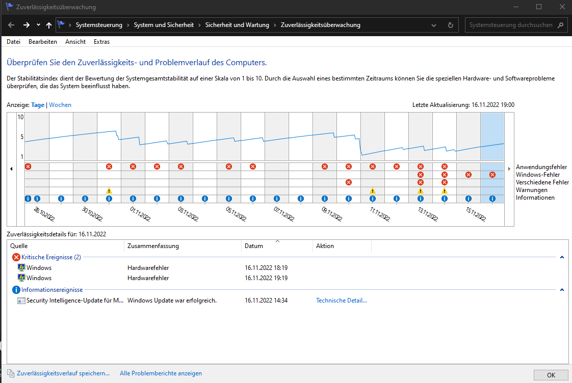

Dann zeig doch mal ein paar der Tage mit mehr roten X
Aktuellstes BIOS habe ich nicht installiert. der RAM läuft auf 2666hz bei einer spannung von 1,200v

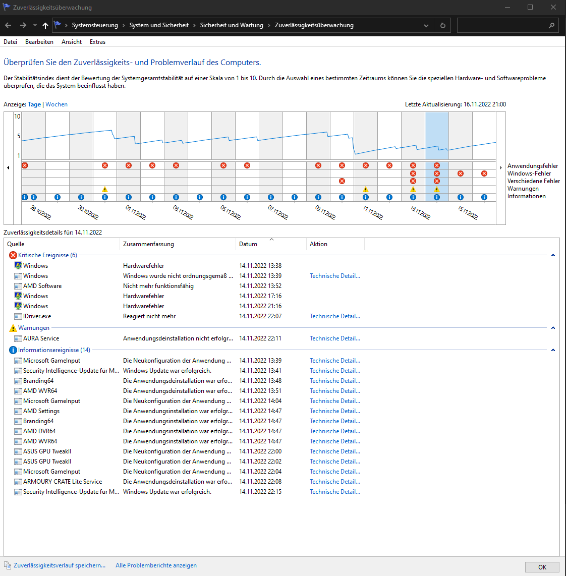

Aura kannst du schonmal runter werfen. Das ist relativ kaputte Software.
Armory Crate wuerde ich auch los werden.
GPU Tweak III klingt auch nicht nach etwas, was dabei laufen sollte.
Es wirkt, als ob du einfach alles was du an Herstelelr tools finden konntest einfach mal installiert hast. Es ist selten, dass das gut gepflegte, stabile Programme sind. afuer sehen sie aber
Das wirkt alles sehr verbastelt
Was hast du denn noch alles im Hintergrund laufen? "Tuning" Tools?, "Sicherheits" Software?, "Treiber" "Updater"?
Grafiktreiber mit DDU deinstalliert?
War branding64 nicht mal eine AMD beigabe vor so 10 Jahren?

Du hast zwar den LiveKernelEvent 141, bedeutet aber nicht es muss an der Grafikkarte liegen
Nicht selten wird was mitgerissen und steht dann später da als womöglicher Übeltäter.

DDU wurde benutzt. armory crate habe ich deinstalliert, genauso wie aura und gpu tweak 3. im hintergrund läuft sonst glaube nix besonderes .keine tuning tools , keine sicherheitssoftware (außer halt die windows software). es läuft halt im hintergrund noch ´´amd software Adrenalin Edition´´ für die grafikkarte.
ich möchte deine pc kentnisse nicht in frage stellen oder ähnliches, aber sicher dass sowas von gpu tweak oder armory create kommen kann? ich habe diese programme mehrere jahre ohne probleme benutzen können.
bei gpu tweak kann ich es ja verstehen wegen der möglichkeit seine grafikkarte zu übertackten aber dieses feature habe ich nie benutzt .
Natürlich, auch von MSI AB.
Die setzen auf den Treiber auf, bzw arbeiten wie dieser sehr Hardware nah.
Hier kann sich auch Tool und Treiber mal böse beißen.
Frage ging nicht an mich, musste aber antworten.
Reaktionen: madmax2010 und VEGETAR3110
