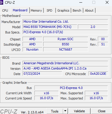

  • Prozessor (CPU): AMD Ryzen 5 5600X (ohne OC)

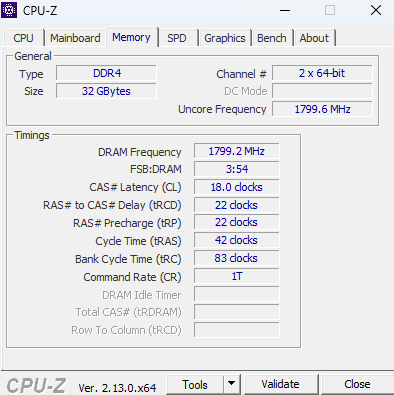

  • Arbeitsspeicher (RAM): 32GB (2x 16GB) G.Skill RipJaws V schwarz DDR4-3600 DIMM CL18-22-22-42 Dual Kit (XMP1 aktiv)
  • Mainboard: MSI MAG B550 Tomahawk AMD B550 So.AM4 Dual Channel DDR4 ATX Retail
  • Netzteil: 750 Watt be quiet! Straight Power 11 Modular 80+ Gold
  • Gehäuse: be quiet! Pure Base 500 Midi Tower grau
  • Grafikkarte: 12GB MSI Radeon RX 6700 XT Mech 2X Aktiv PCIe 4.0 x16 1xHDMI 2.1 / 3xDisplayPort 1.4a (Retail)
  • HDD / SSD: 1TB WD Blue SN570 M.2 PCIe 3.0 x4 3D-NAND TLC (WDS100T3B0C)
  • WLAN Adapter: Gigabyte GC-WBAX200 PCIe x1 WLAN Adapter
  • Monitor: ODYS XP32 PRO (2.560 x 1.440 Pixel, 165 Hz)
  • CPU Kühler: be quiet! Pure Rock 2 Tower Kühler

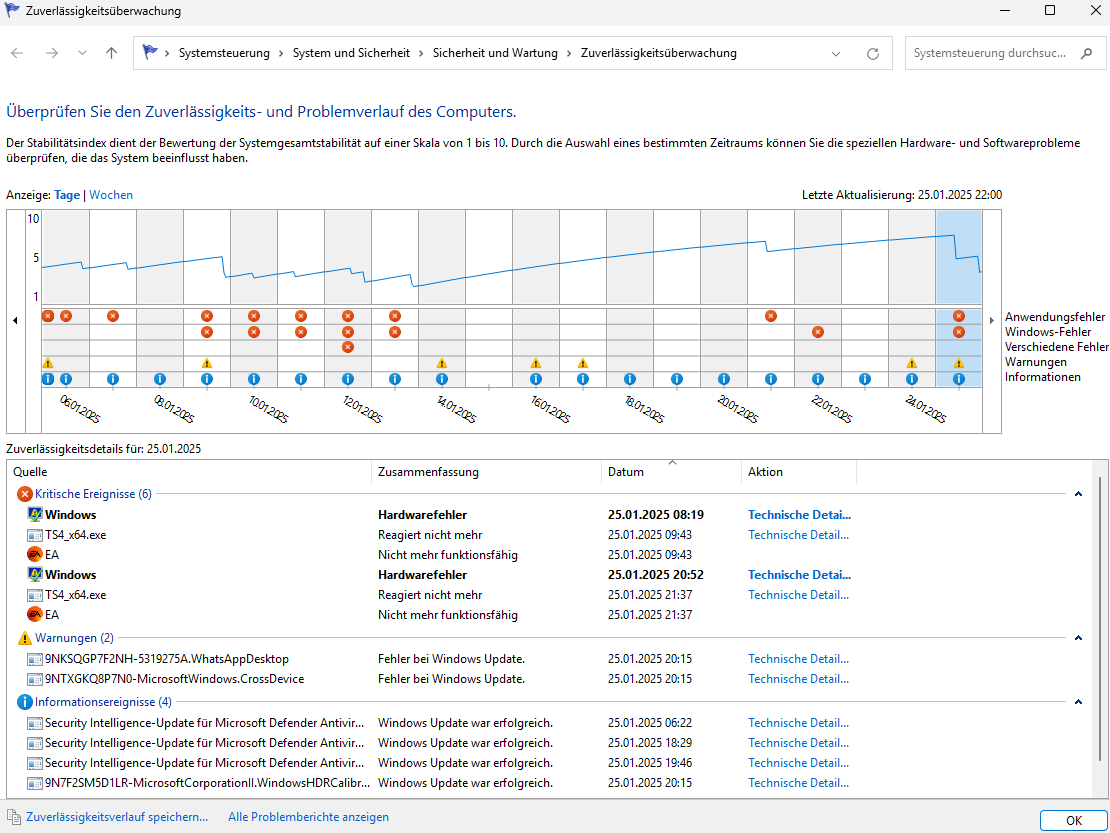

Hi zusammen,
Ich habe seit einiger Zeit Probleme mit dem LiveKernelEvent 141 und Treiber Timeouts.
Diese treten soweit ausschließlich auf wenn meine Frau Sims 4 spielen will.
Das Spiel läuft in der Regel etwas zwischen 5 und 15min, danach wird der Bildschirm weiß und nur noch der Cursor ist sichtbar.
Ein AMD Fenster mit einem Treiber Timeout erscheint und ich kann danach die Anwendung nur noch über den Task Manager schließen.
Windows an sich und andere Spiele / Anwendungen laufen aktuell ohne Probleme.

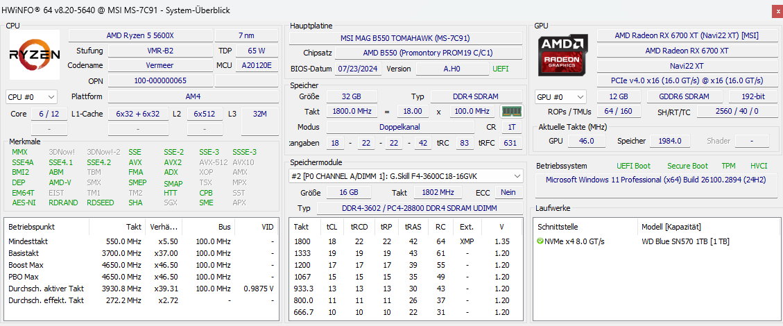

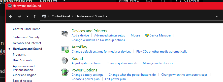

(die Energieeinstellungen findest du in Windows 11 ueber das Startmenue bzw. die Suche. Einfach nach "Energie" suchen bzw. so:
"Choose a power plan". Aber auch das war nur einer der vielen Ideen/Tipps aus dem Internet...)
