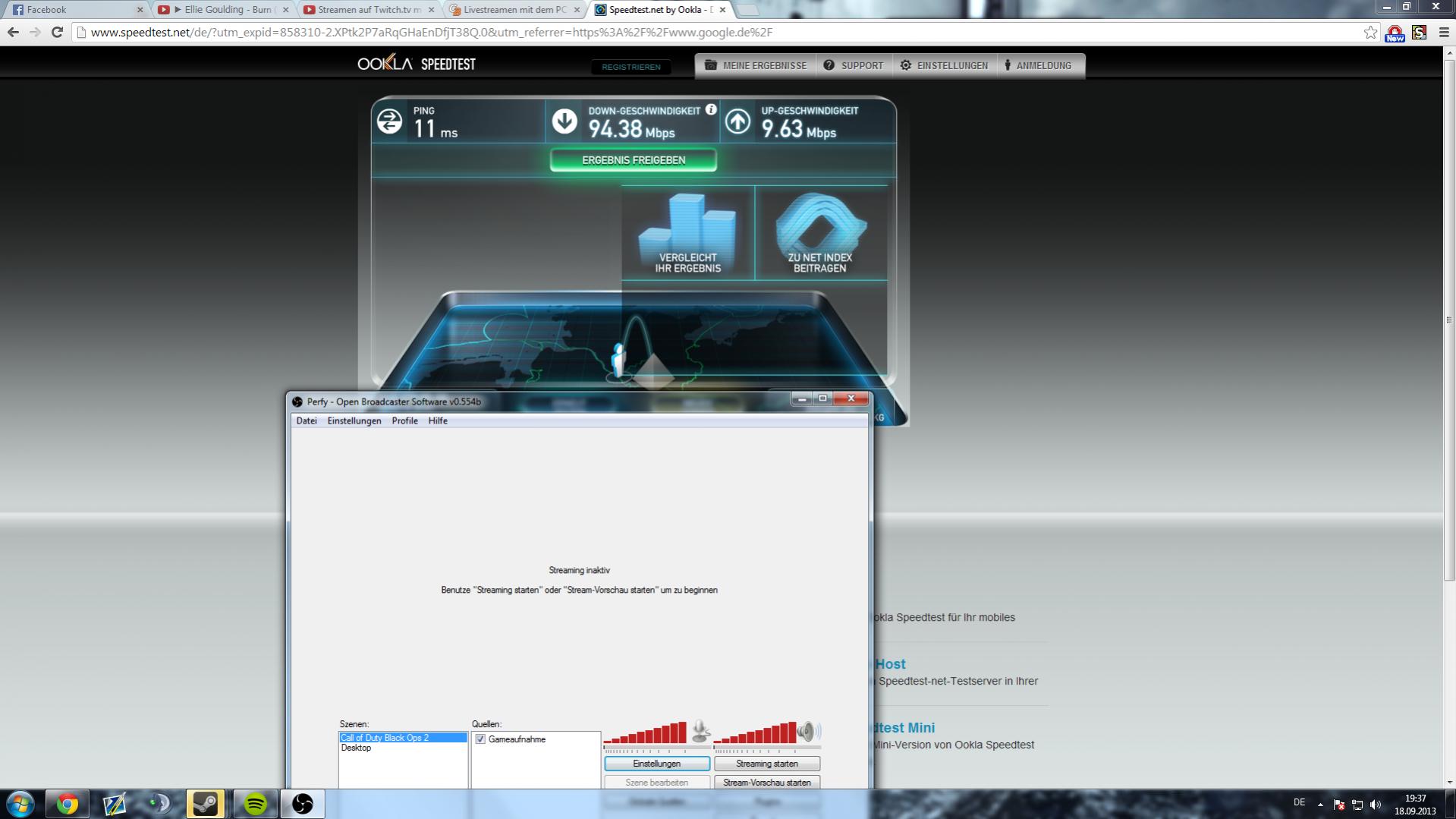

2 Mbit/s upstream sollten es schon sein. Für diesen Zweck gibt es auch separate Capture Karten, die den Content Live aufzeichnen bzw. streamen können, ohne das die Game Performance großartig leiden muss.

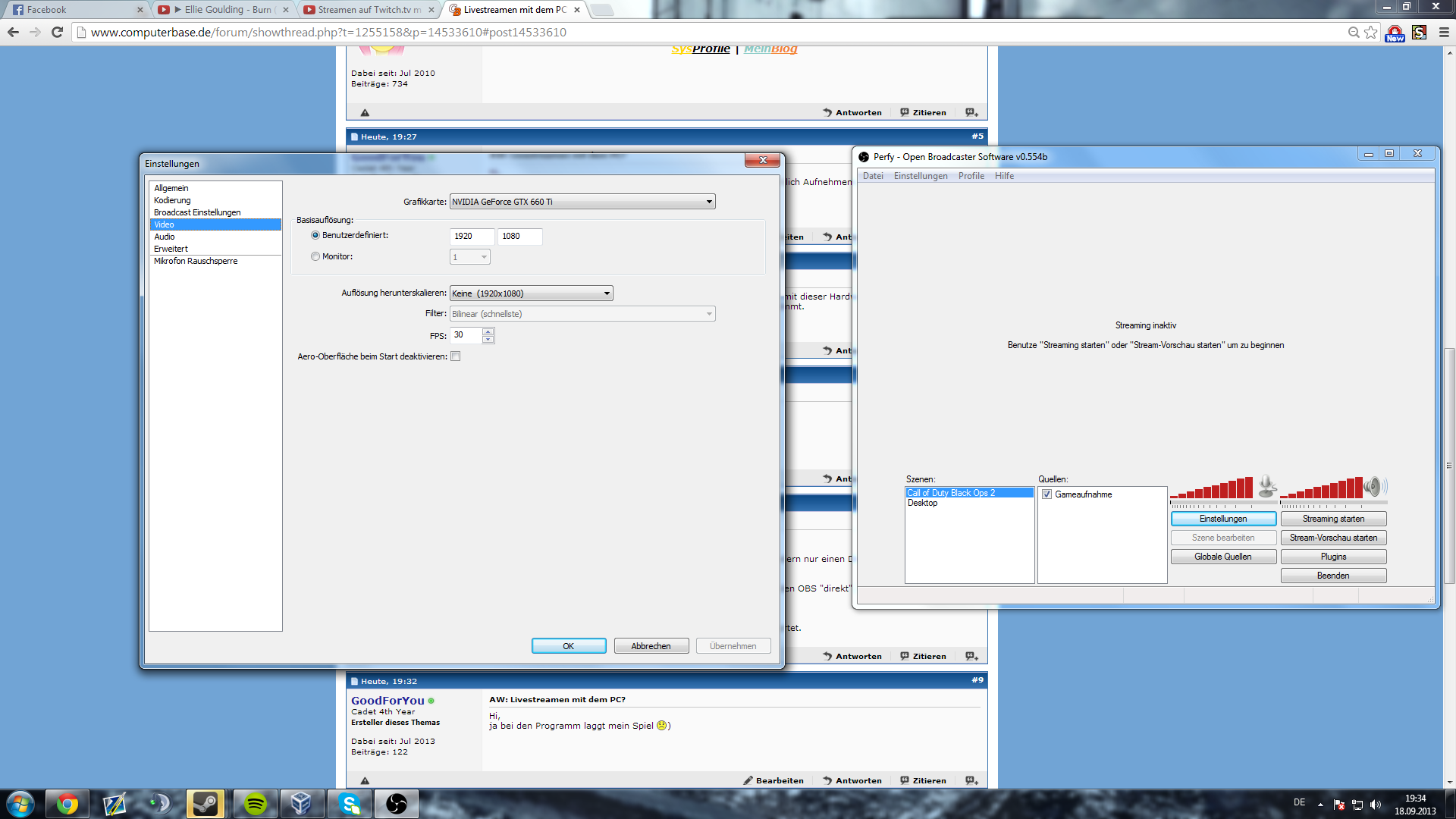

würde OBS (Open Broadcast Software) nehmen
und auf 720p streamen
dann kannst du es auf eine sher gute quali stellen
und bei 720p können dir mehr Leute zu schauen
FullHD ruckelt bei vielen über twitch öfters

Die Frage nach deinen Upstream hast du immer noch nicht beantwortet.

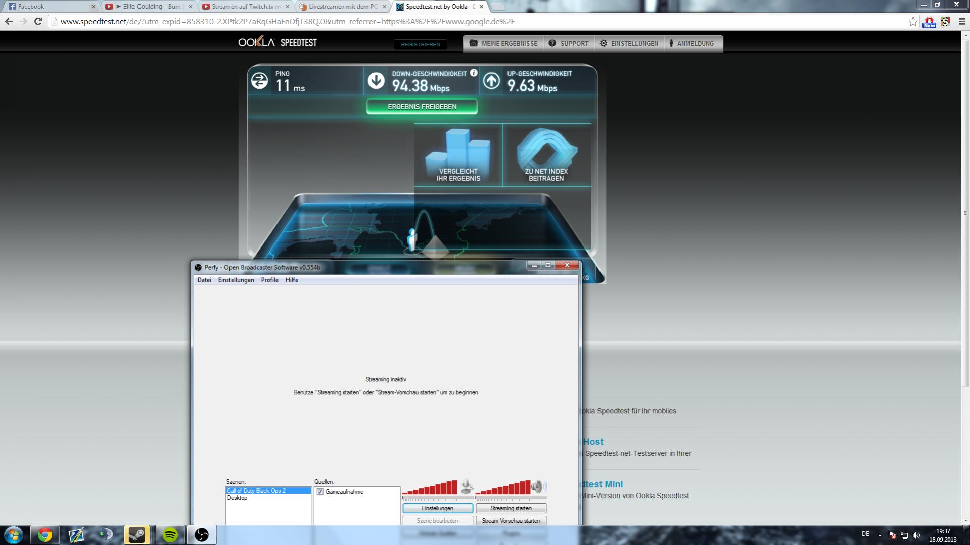

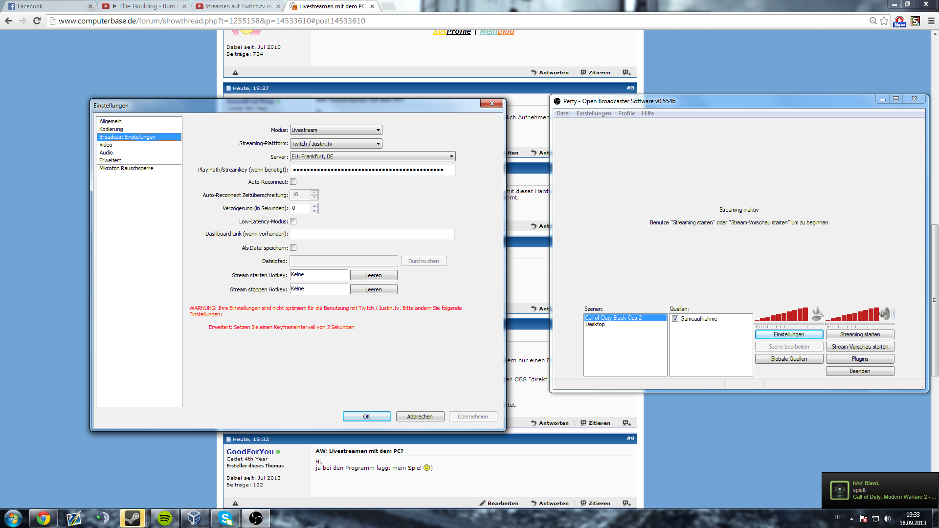

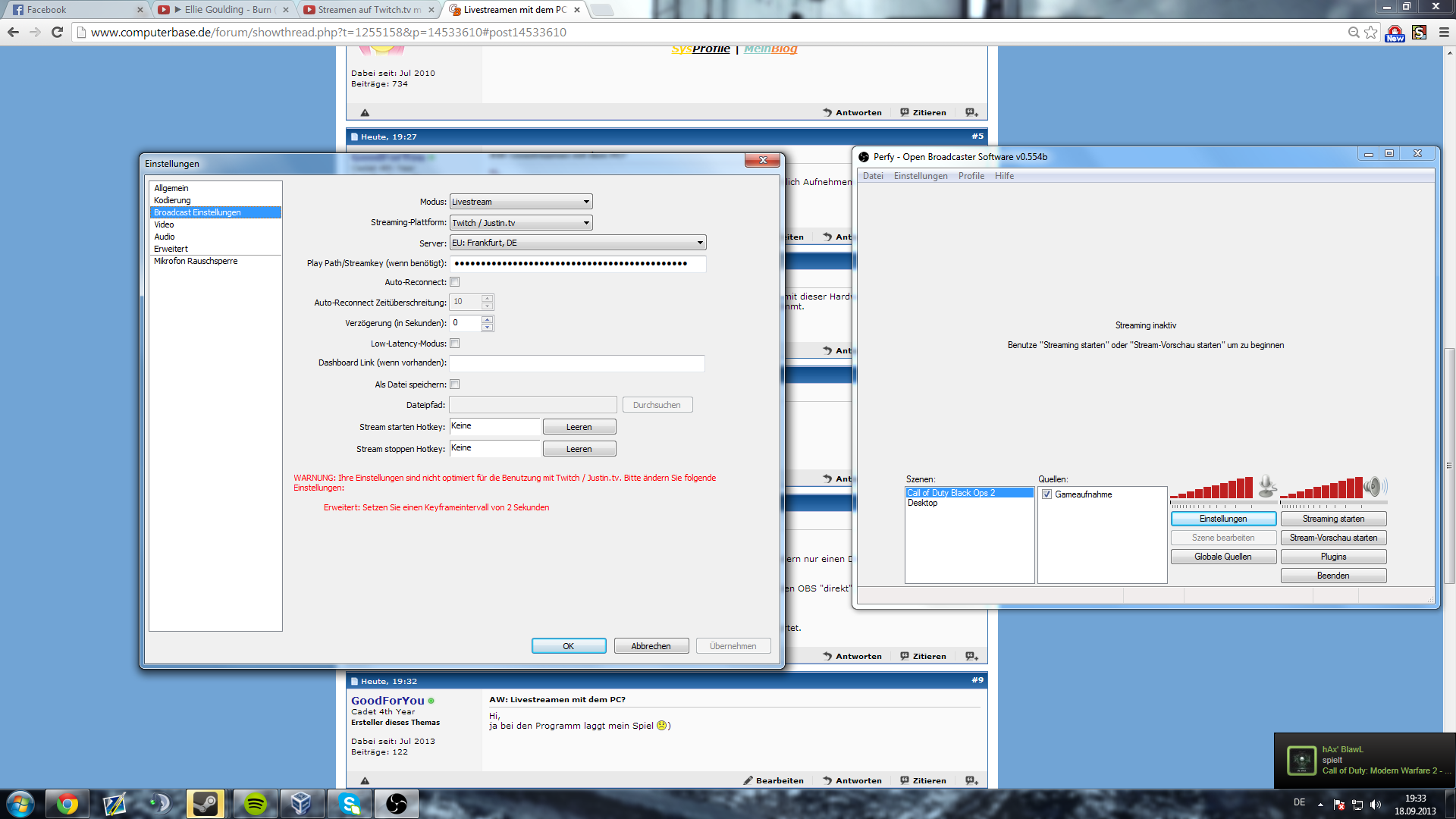

Hallo nochmal jetzt mit mehr Details.
Also ich würde gerne Black Ops 2, Mw2 Mw3 Streamen .. Bo2 laggt bei mir ingame aber auf twitch halt nicht.. Mw2 geht flüssig durch mit 91FPS konstant und laggfreien Stream..
Achja weiß noch jemand wie ich die Zeitverzögerung ausmachen kann? Die beträgt bei mir ca 8 sekunden.
MfG

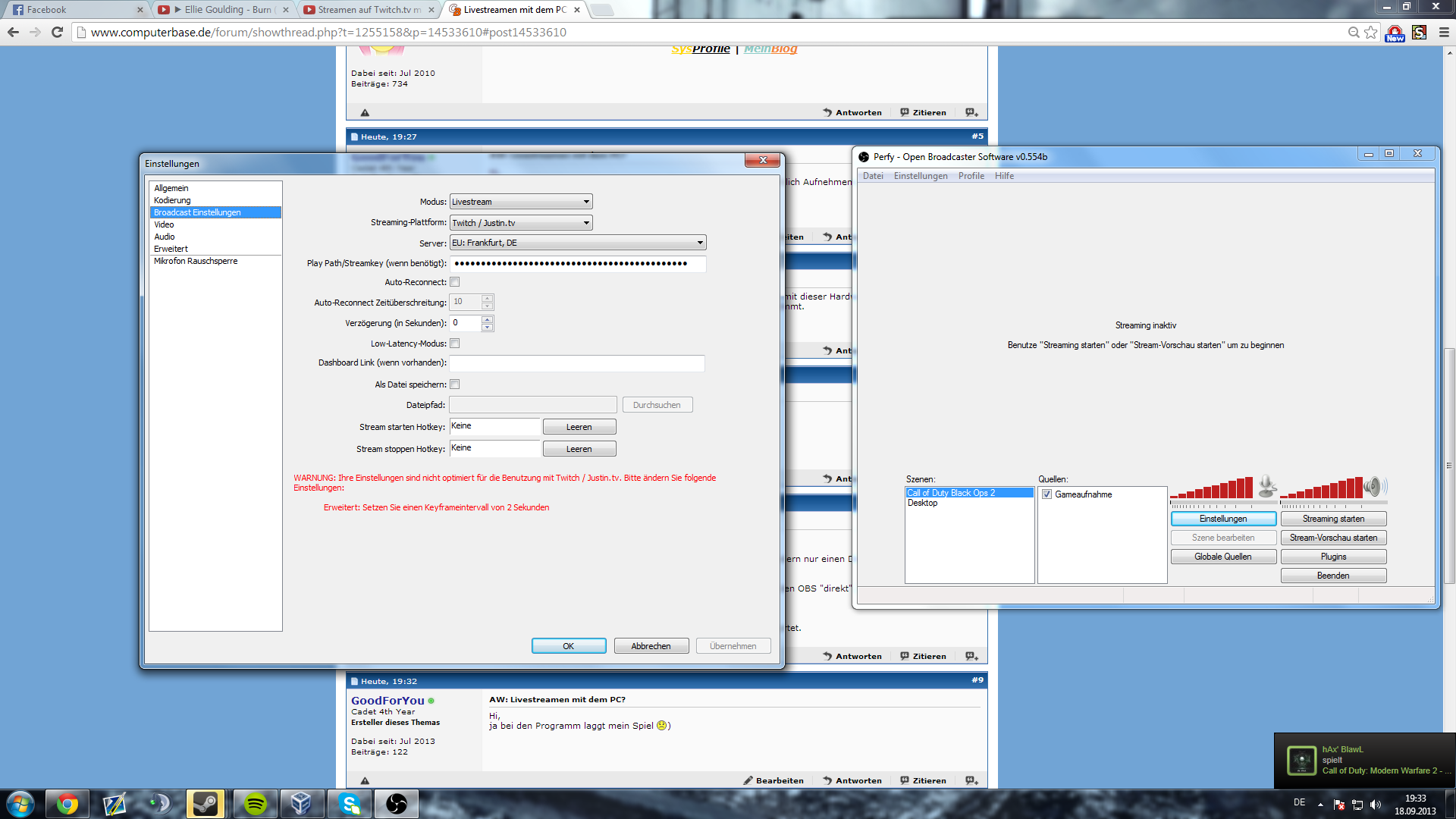

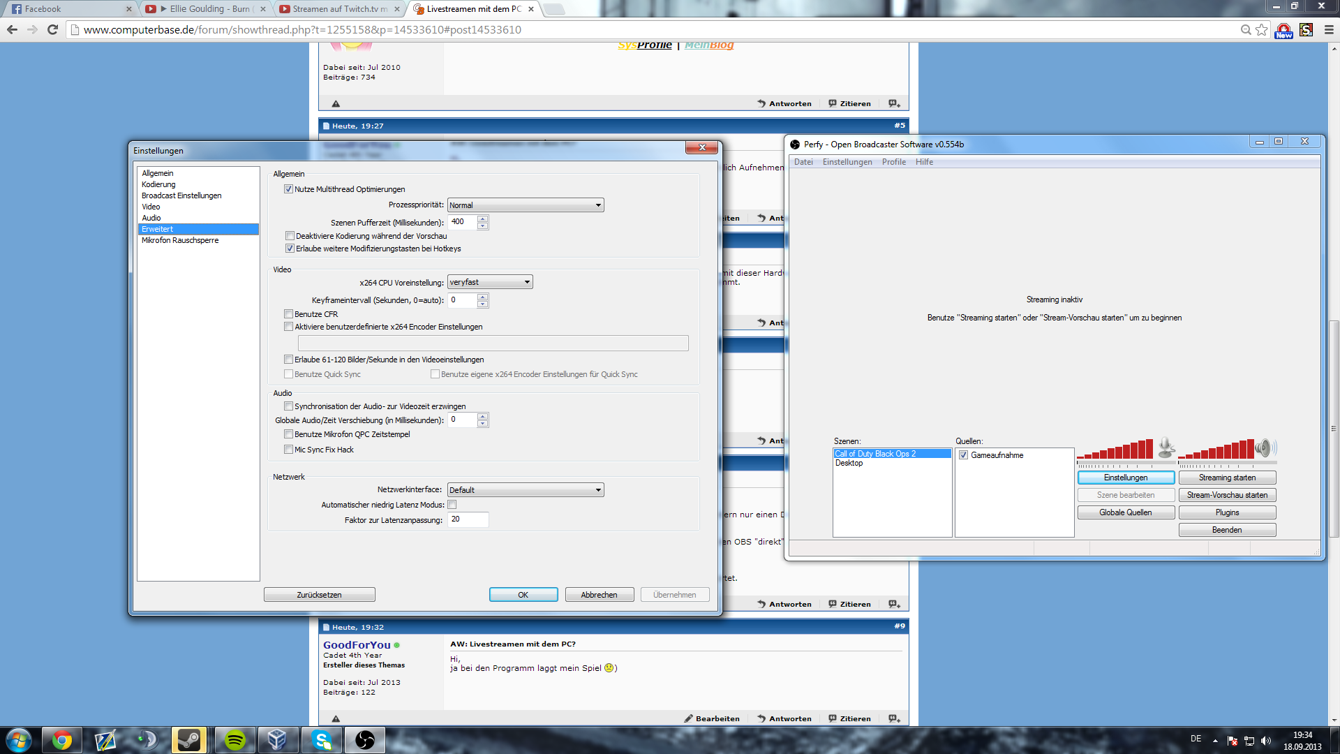

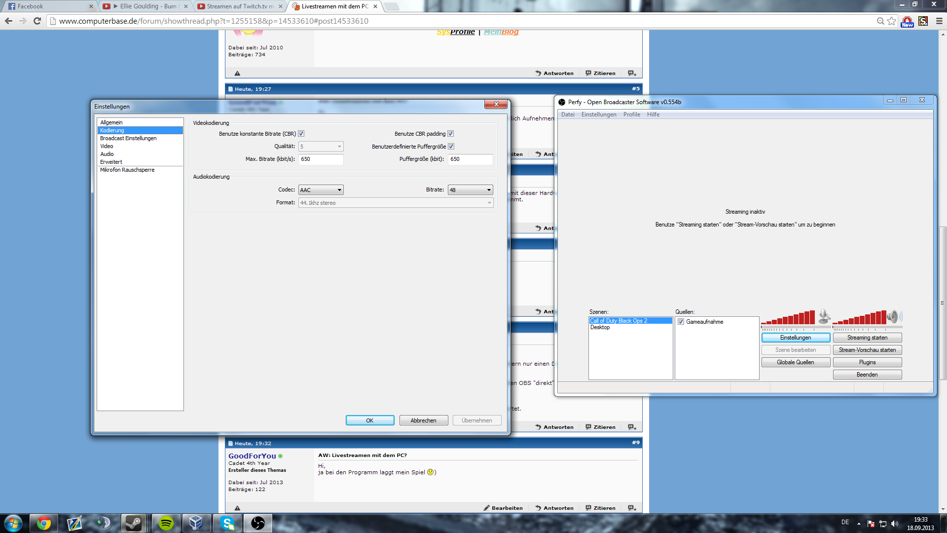

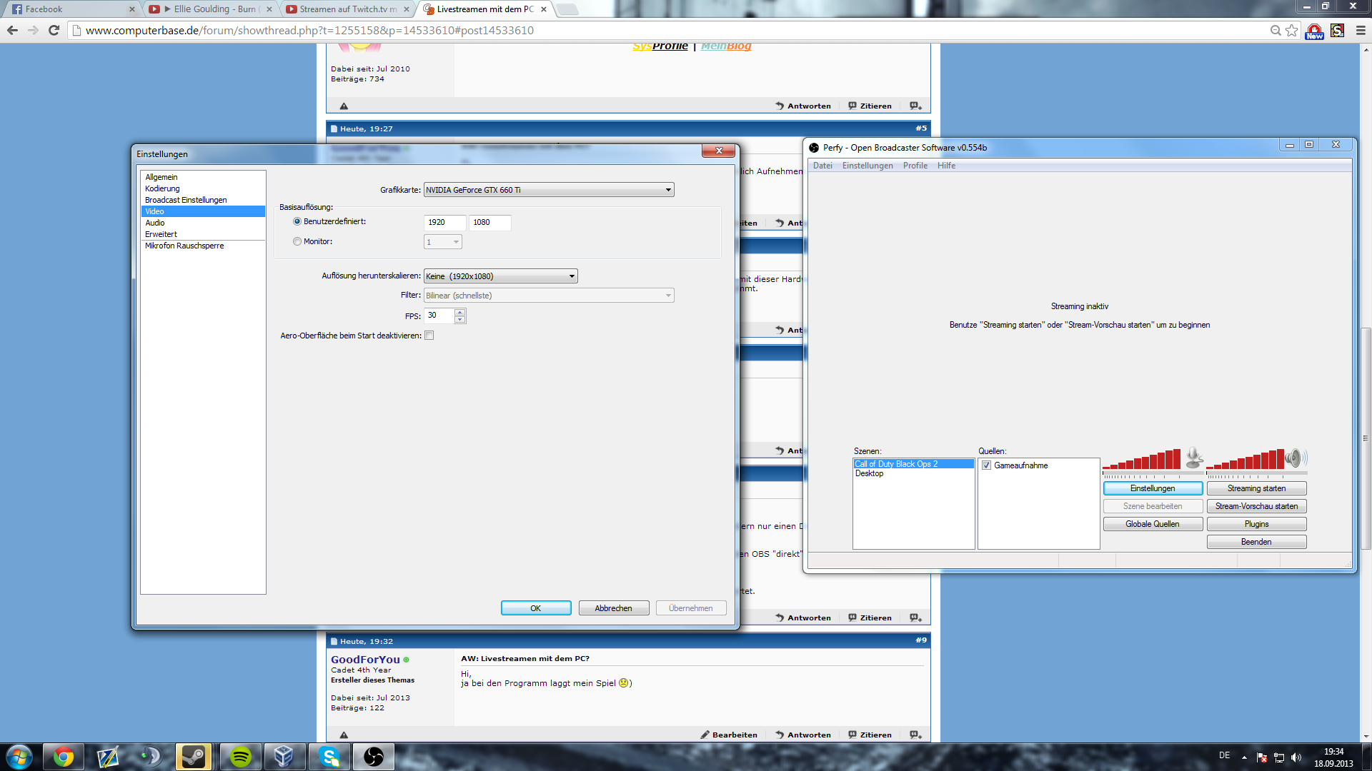

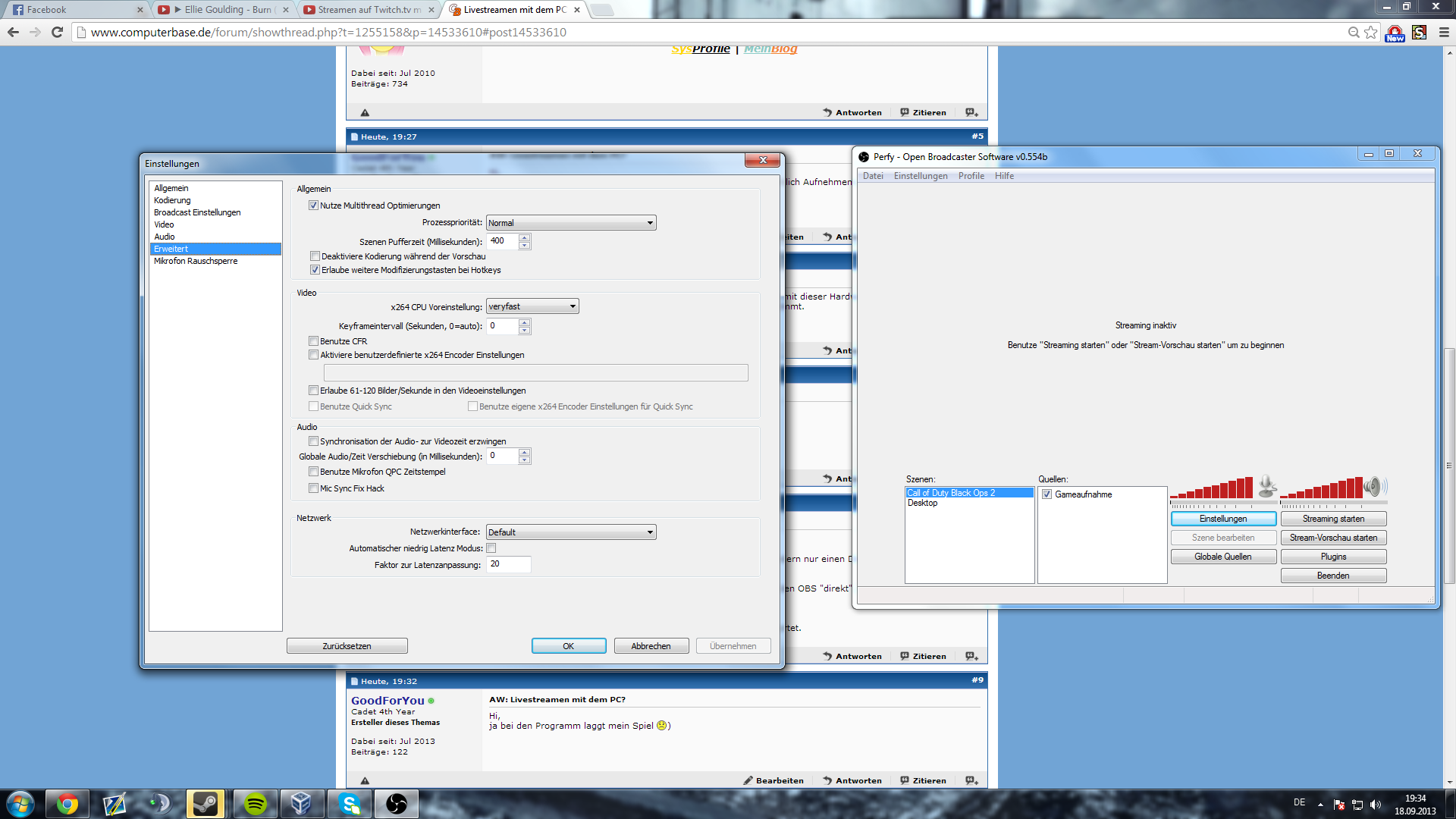

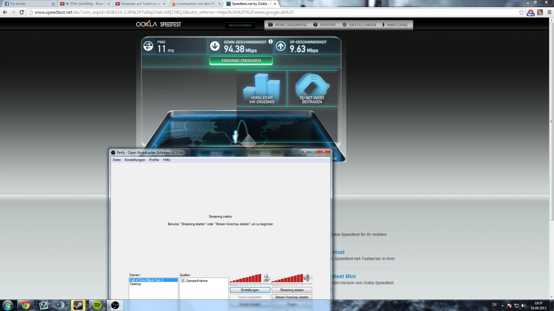

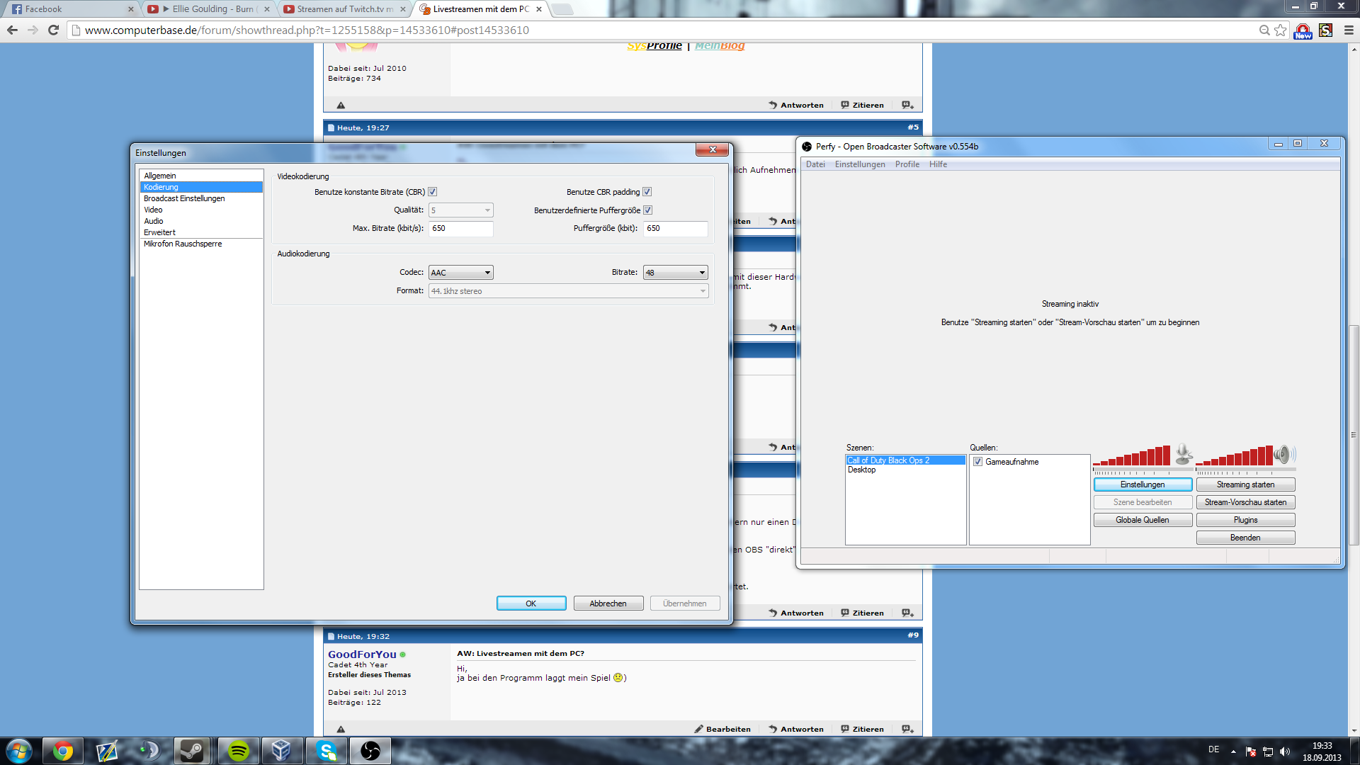

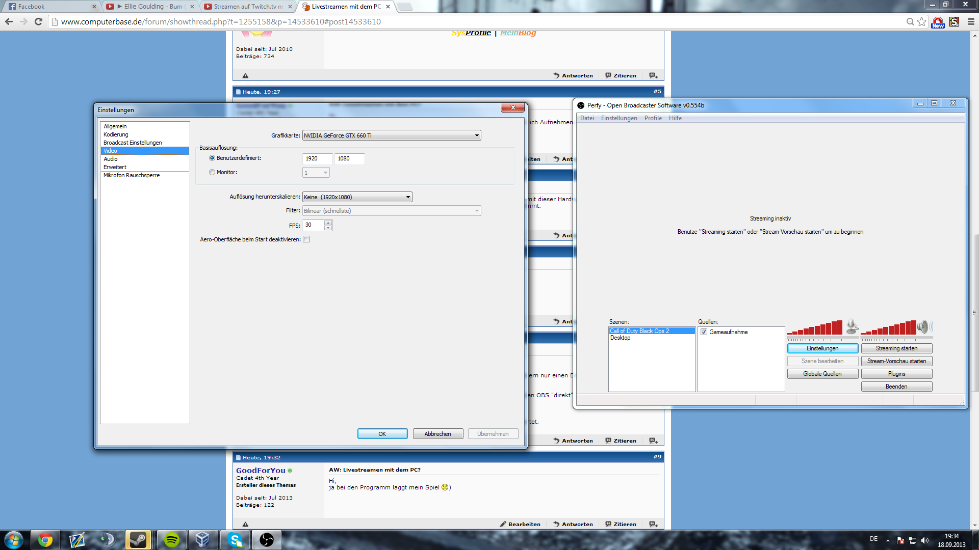

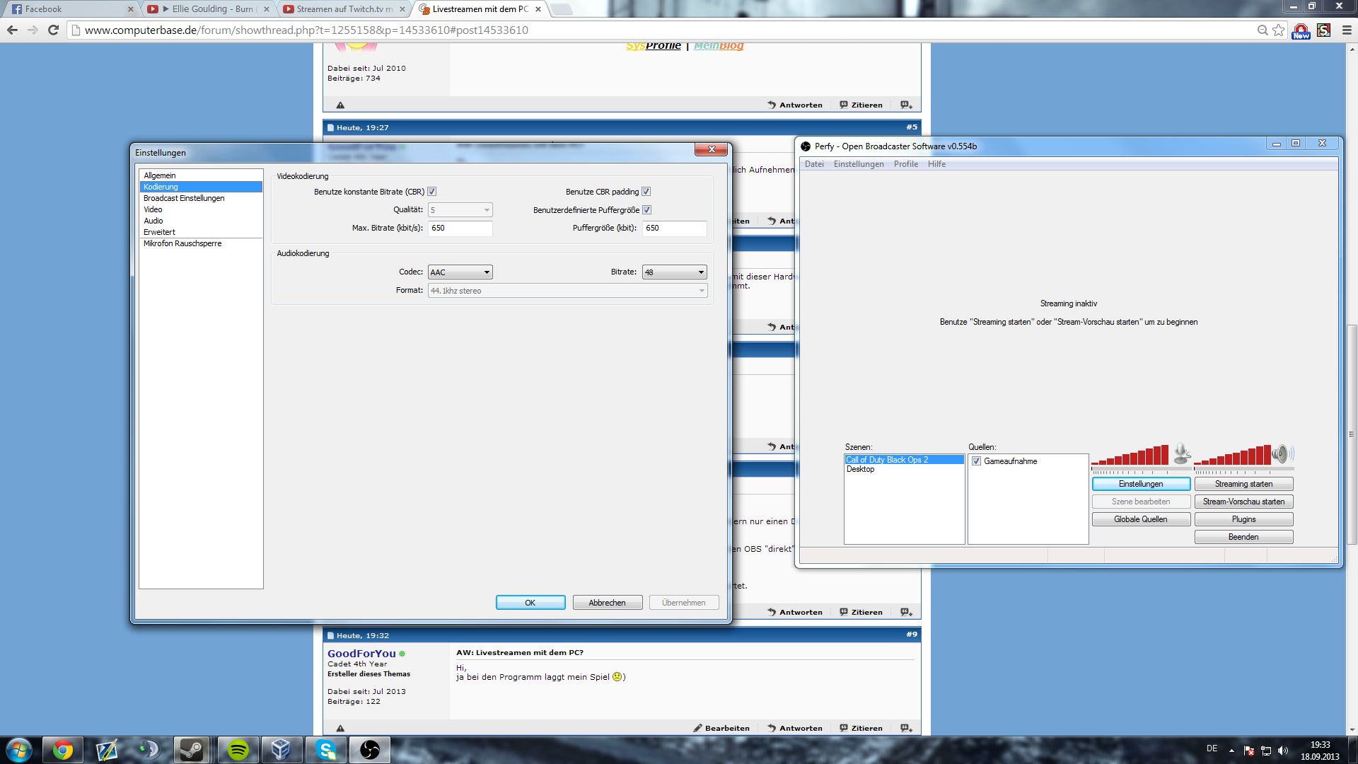

MfG

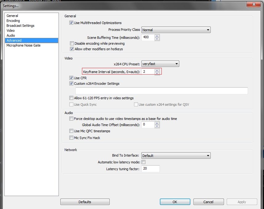

wie wärs wenn du die rote warnung mal liest?

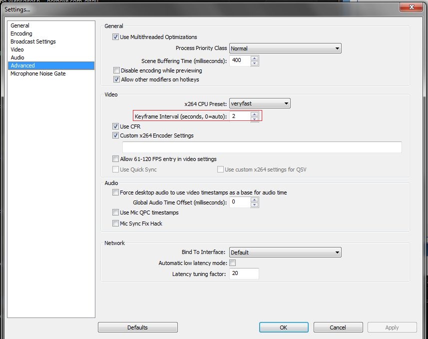

keyframe interval bei advanced auf 2 sekunden stellen!´und dann nochmal testen
an dem delay von 8 sekunden kannst du nix machen
da dein pc ja erstma codiert zu twitch schickt twitch eventuel nochmal wo durchjagt und dann erst an die user ausgibt..
Was ist der " Keyframe intervall" meinst du die verzögerung wo jetzt 0 drine steht?
Ok habs ....
nein das is ne codierungs sache von dem bildmaterial da wird alle zwei sekunden nur ein schlüsselbild erzeugt kein plan wie das technisch genau geht

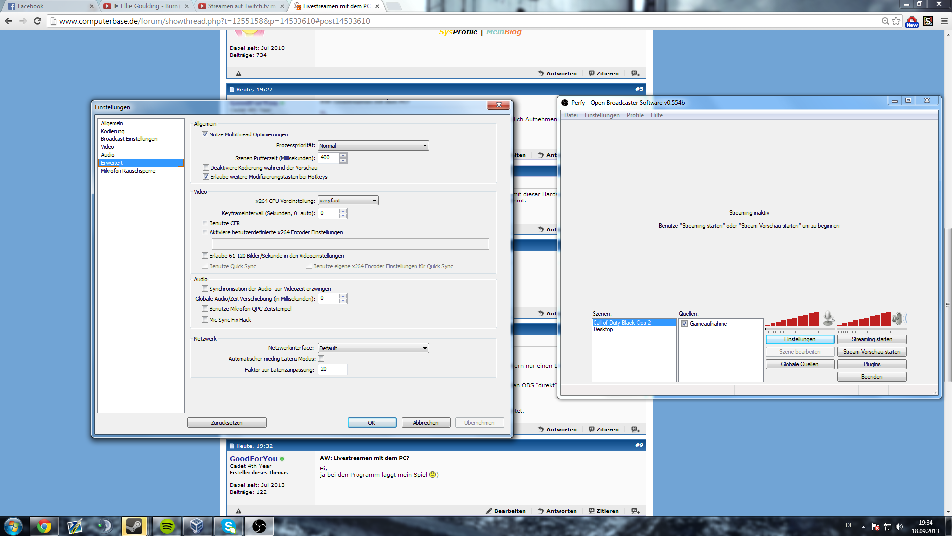

twitch hat ende august sein system umgestellt und wenn man nich mit keyframe interval von 2 sek streamt kanns ruckeln oda garnich gehn
wenn dein stream läuft gugg mal ins OBS unten rechts hast du da nen grünen balken oda eher rot oda orange und nen frame drop? im idialfall sollte da 0.00% stehn und der balken durchgehn grün sein
Ja so ist es da :P
Aber mein Video auf Twitch ist verpixelt :()
Sorry, aber du hast die Fragen immer noch nicht beantwortet. Benutze einfach die Suchmaschine deiner Wahl und du kannst Stunden Tutorials lesen, wie du alles einstellen sollst.
Vielleicht schaffst du es ja dann, dir selber durchzulesen, was du bei welchem Upstream einstellst.
