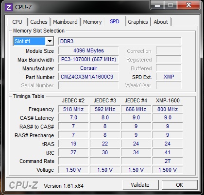

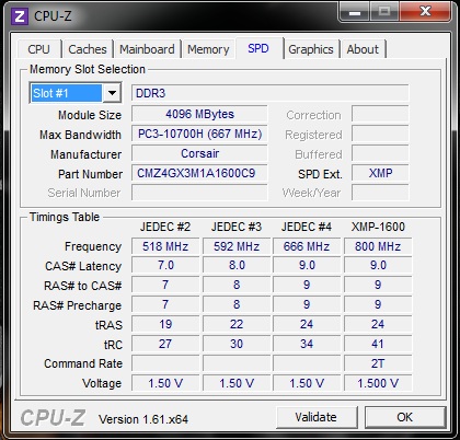

Anzumerken wär noch die Vengeance Speichermodule werden zwar als 1600er Modelle verkauft, aber funktionieren real dann nur mit DDR3-1333 Konfiguration.

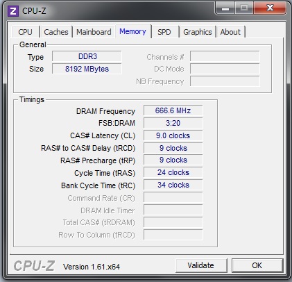

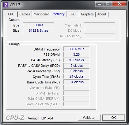

Hier die beiden :

Je weniger Spannung drauf ist desto weniger stabil wird er beim spielen. Der Gedanke ist mir zwar schon gekommen dem Mist mehr Spannung zu geben aber mehr ist laut hersteller Seite und anderen Quellen nicht Gesund meine Frage hierzu wäre jetzt wieviel darf ich im geben???
