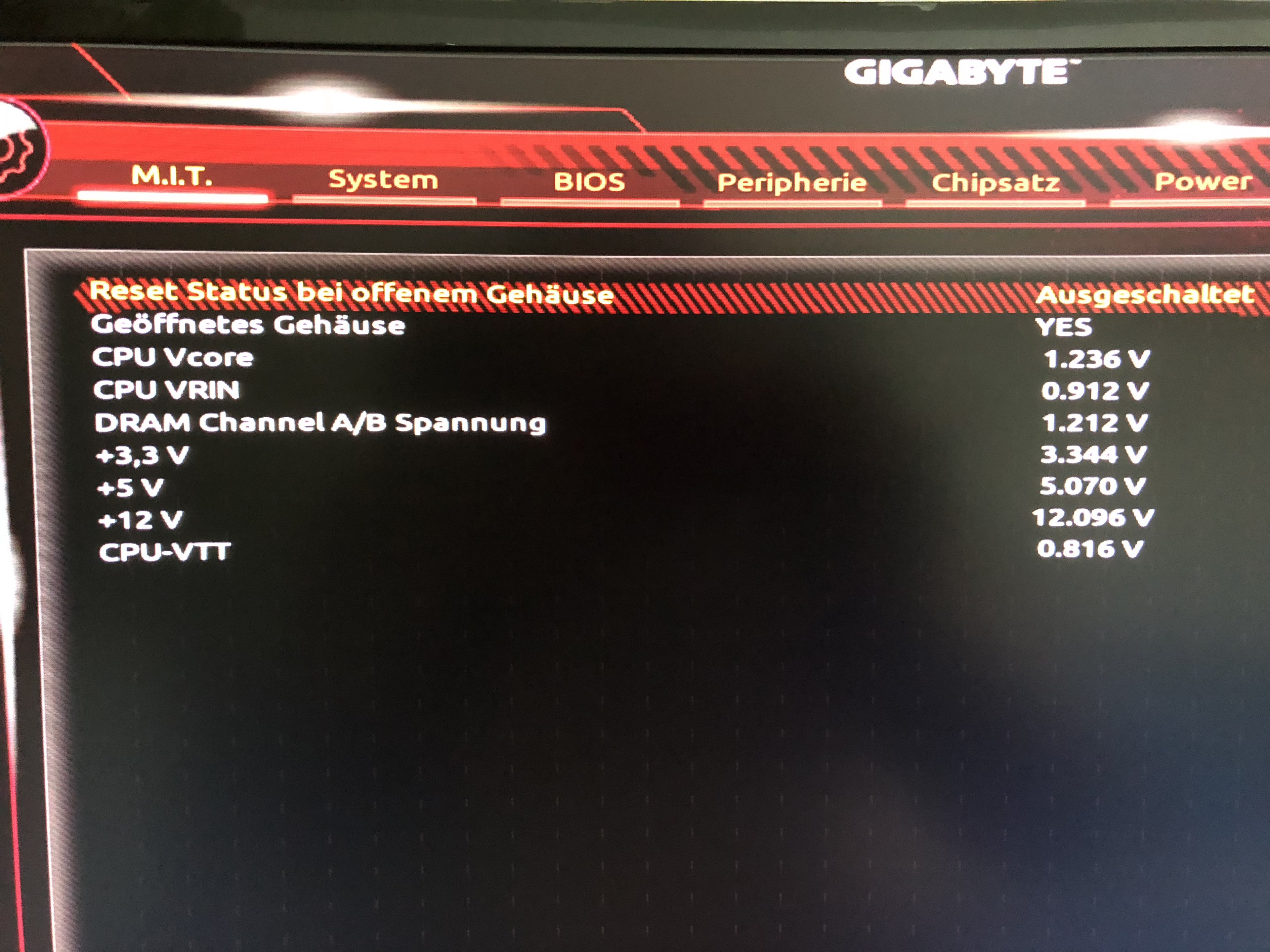

Hallo, unter PC Health finde ich diese Ansicht:
Die Spannung schwankte jedoch merklich, hin und wieder waren hinter dem Komma auch nur Nullen.
