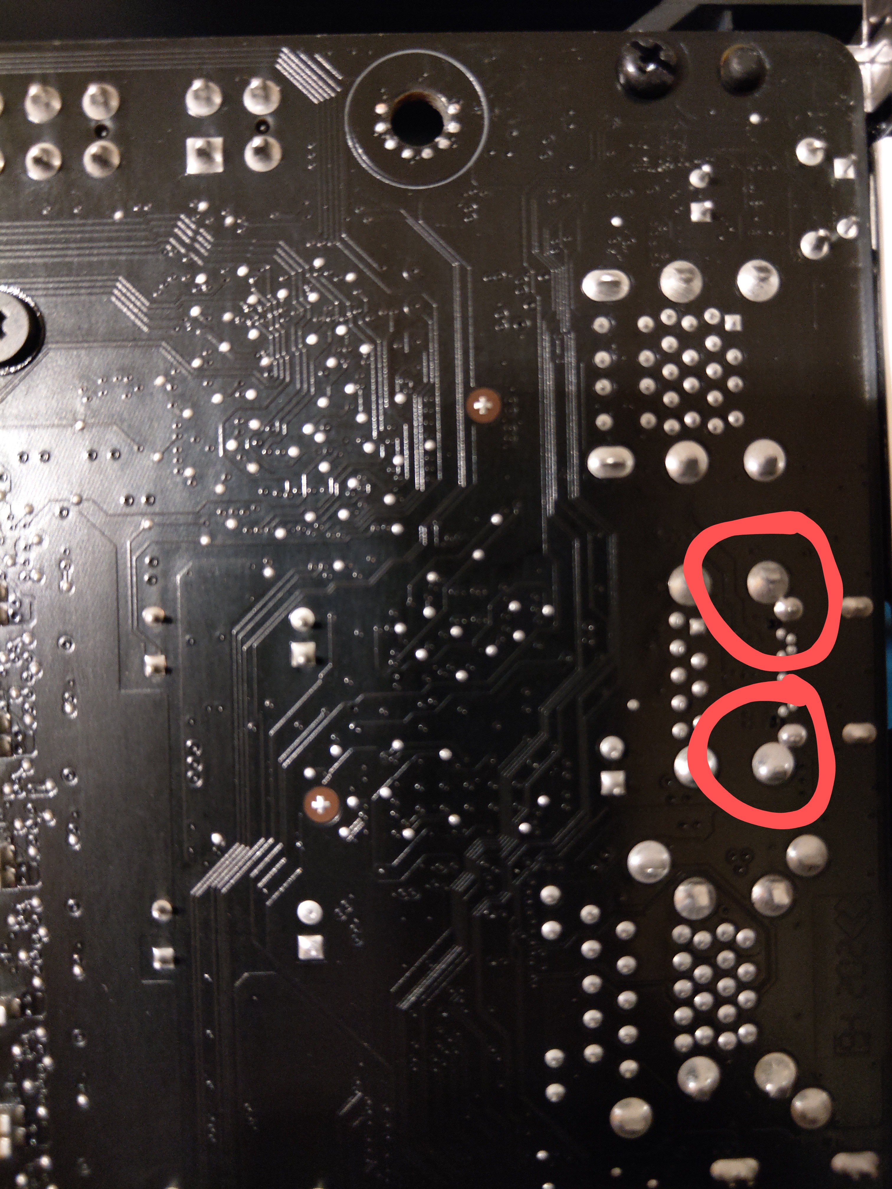

Ich habe hier vor ein paar Tagen schon von meinem Problem erzählt, dass mein neuer PC, nachdem er etwa 30-40 Minuten lief, plötzlich anfing immer und immer wieder neu zu starten.
Nachdem ich jetzt einige Komponenten gegentesten konnte und sich nichts am Problem geändert hat, habe ich mir mal das Mainboard
(ASUS ROG Strix B550-F Gaming WiFi)
genauer angeschaut. Ich habe festgestellt, dass zweimal zwei Lötstellen miteinander verbunden sind (Unter der IO-Blende; unter dem USB Typ-C Anschluss). Und für mich sieht das nicht so aus, als sollte das so sein (Ich habe wirklich keine Ahnung von dem Thema!).
Bild ist dabei. Kann es daran liegen, dass mein PC immer wieder neu startet?
Ich freue mich auf eure Antworten, danke!
MfG Jonas

puh, denk eher nicht dass da ein Problem ist..
Dann hättest du andere PRobleme gehabt und wäre auch nicht durch die QA/QS gekommen.
Ist egal, die Kontakte dienen hauptsächlich dafür, die Buchsen auf der anderen Seite sicher zu verankern und hängen sowieso alle auf der elektrischen Masse.
Wäre das ein Lötfehler mit Kurzschluss zwischen Masse und Phase, hätte es der rechner keine 40 Minuten geschafft. Es wären eher 40ms bis zum ersten und finalem Rauchwölkchen gewesen :)
Reaktionen: Footluck0r, konkretor und BFF
Puh, danke für die schnellen Antworten.
Aber schade, dass ich den Fehler wohl doch nicht gefunden habe.
