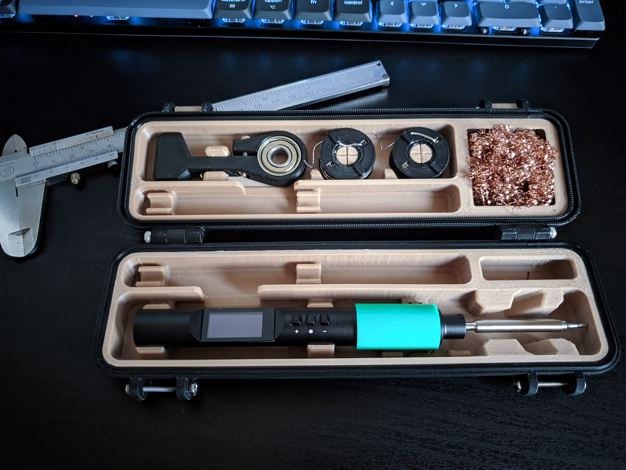

madmax2010 schrieb:
Den TS100 gibt es immer wieder zu de Preis. Kann ich sehr empfehlen. Billig, extrem flink und mit passendem Netzteil ziehe ich ihn sogar meiner Weller Station vor
Ist halt wirklich so. Einige müssen sich mal von dem Gedanken lösen, dass die ollen Klumpen von Weller, Ersa, Hakko etc. das Nonplusultra darstellen und man nur damit vernünftig löten könne. Beliebige T12-Stationen oder aktuell USB-C PD Lötkolben wie der Pinecil oder Derivate sind fantastische Werkzeuge, mit denen man auch mobil mithilfe von PD-Powerbanks arbeiten kann.
Reaktionen: SeppoE und madmax2010
Stimme ich generell zu, ich hab sowohl einen TS100 als auch eine Ersa i-con NANO.
Ich musste allerdings feststellen, je kleiner und kürzer der Kolben und je flexibler das Stromkabel, desto präziser kann ich arbeiten. Auch von der Temperaturregelung und Leistung kommt der TS100 nicht an die Ersa ran, auch nicht bei maximaler Spannung.
Ich hab den TS100, damit ich mobil auf Yachten Lötarbeiten machen kann. SMD löte ich damit aber nicht, da ist die Ersa einfach deutlich besser.

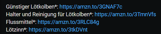

@Yv3n
Ich will dir ja nichts unterstellen, aber die Tatsache, dass du einen Lötkolben suchst, bedeutet dass du noch keinen hast und dir wohl auch die Erfahrung fehlt. Auf modernen Platinen tummeln sich viele SMD Bauteile die sehr anspruchsvoll zum löten sind.
Ich würde mir da nicht gleich zutrauen, eine Grafikkarte zu reparieren. Weisst du, welche Bauteile defekt sind? Einfach auf Verdacht ersetzen bringt dich nicht weiter und verursacht nur viel Arbeit. Besser du überlässt die GPU einem Professionellen und eignest dir erst mal die Skills an. Dazu reicht auch ein billiger Lötkolben…
Der8auer hat auch Beispiele verlinkt die man für dieses Projekt nutzen kann (nicht muss)
Daran kann sich der TE schon mmal etwas orientieren. Wenn er die Posts noch rechtzeitig sieht und Interesse hat kann er ja noch am Gewinnspiel teilnehmen.
Es wird dann immer noch Erfahrung fehlen und auch die Feheranalyse stellt weiterhin ein Problem dar wenn es nicht offensichtlich ist wie ein abgerissenes Bauteil.
Reaktionen: Whetstone
