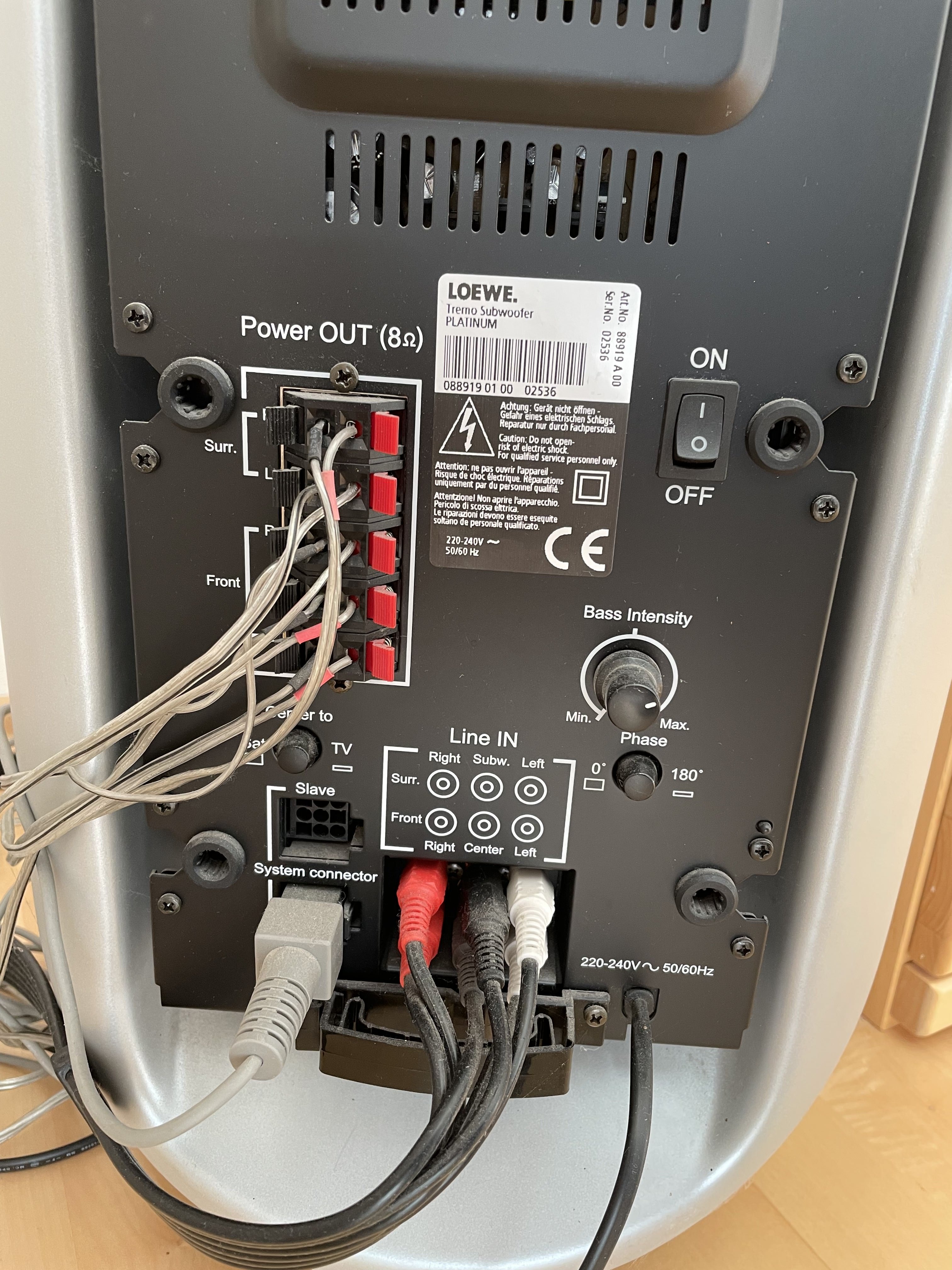

ich bräuchte mal eure Hilfe. Und zwar möchte ich gerne mein Heimkinosystem (Löwe Auro 8116 DT) teilweise ersetzen. Das heißt, die Boxen und den Subwoofer würde ich gerne davon weiterhin verwenden. Möchte den "DVD Player" durch einen Blueray Player ersetzen. Der Player sollte auch einen Radioempfang haben ohne das man dazu den Fernseher einschalten muss. Jetzt ist die Frage für mich was gibt es da für Möglichkeiten? Habe auch mal ein Bild von den Anschlüssen des Subwoofers gemacht, da hier für mich die Frage aufkam wie ich das mit dem Center-Speaker lösen kann?
Danke für eure Hilfe und eure Tipps

es handelt sich um ein Spring Clip Push Terminal, der konventionelle Lautsprecheranschluss. Die Lautsprecherkabel sind ohne einen herstellereigenen restriktiven Stecker ausgeführt, sodass sie sich ohne Basteln und Handwerken mit einem jeden konventionellen Amplifier und Receiver verbinden lassen.

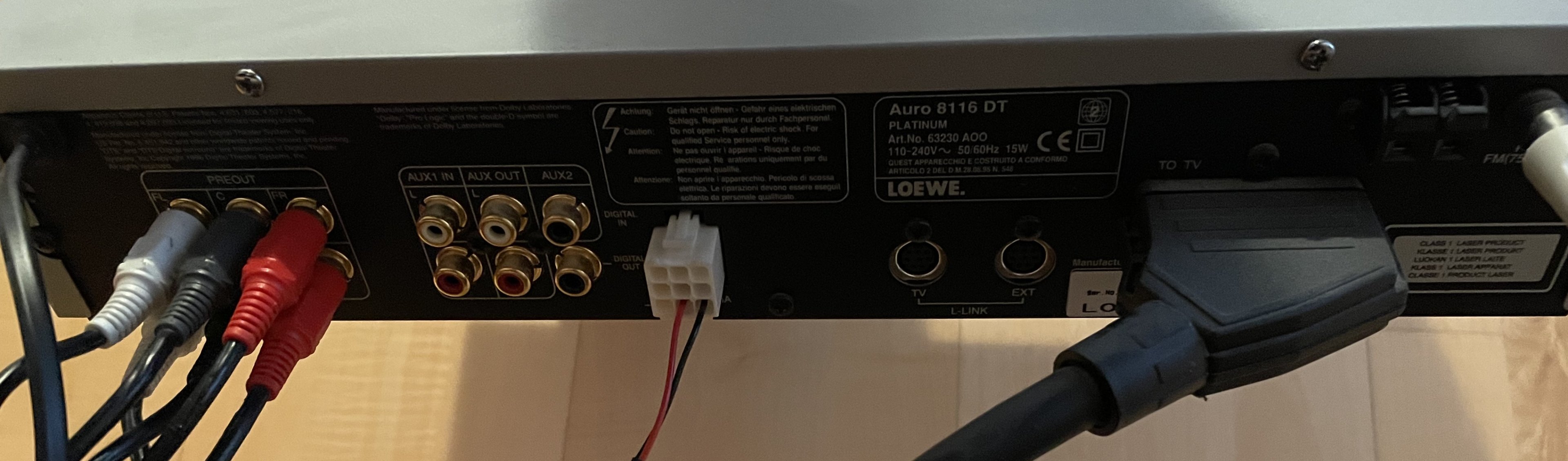

Also der Aux In ist nicht belegt. Auf was muss ich dann bei einem Blu Ray Player achten? Welche Anschlüsse muss der haben? Habe gerade den Sony BDP-S6700 gesehen der im Test auch sehr gut abgeschnitten hat. Dieser hat aber nur einen Digital Output. An meinem DVD Receiver ist ja ein Aux In für Links und Rechts. Nehme mal an, das da auch beide belegt sein müssen?

Dein DVD-Receiver hat jeweils einen Analog-Input und Analog-Output (AUX1 IN), aber auch jeweils einen Digital-Input und Digital-Output (AUX2).

Das heißt es muss sowohl der Aux1 In Links/ Rechts und der Aux Out Links/ Rechts angeschlossen werden? Also vier mal Cinch-Anschluss.
Mit dem Sony BDP-S6700 wird von seinem namentlichen DIGITAL OUT COAXIAL nur ein Cinch(-RCA)-Kabel in Digital-Input (AUX2) des LOEWE Auro 8116-DT PLATINUM verbunden.
Die Frage ist da für mich ob das dann auch so funktioniert wie es sollte xD Habe da keine Ahnung daher die Frage oder gibt es was anderes was sinnvoller ist?
Und der wird dann nur an den Aux2 Anschluss vom DVD Receiver angeschlossen? Oder dort an den Digital Output?
Reaktionen: Naru
Ja, mehr nicht.
