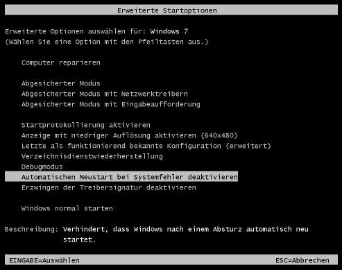

Hallo Leute,
ich komme mehr aus der Linux-Ecke aber nutze privat meist Windows. Nun stürzt mir Windows 7 immer direkt beim booten ab. Ich sehe noch ganz kurz, dass ein BlueScreen erscheint, kann diesen aber nicht lesen da dann der PC sich schon neu startet.
Normal stellt mich Windows jetzt immer vor die Wahl, ob ich eine "STarthilfe" durchführen möchte (ohne Erfolg) oder normal starten (bricht mit Bluescreen ab).
Welche Möglichkeit habe ich, an die Fehlermeldung des Bluescreens zu kommen?
Ich habe vollkommenen Plattenzugriff, da auf einer weiteren Platte Linux läuft.
Habt ihr Ratschläge?
Danke :)
Vorm Booten F8 drücken drücken und den automatischen Neustart deaktivieren.
Nach dem Post Screen die F8 Taste. Bei den darauf hin erscheinenden erweiterten Startoptionen die Option "automatischen Neustart bei Systemfehler deaktivieren" auswählen:
Der Bluescreen bleibt dann so lange stehen, bis du den PC ausschaltest.
Die Einstellung ist allerdings nur für den einen Start. Beim nächsten Startversuch (z.B. um zu überprüfen, ob es immer der gleiche Stopfehlercode ist) müsstest du die Option erneut anwählen.
