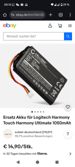

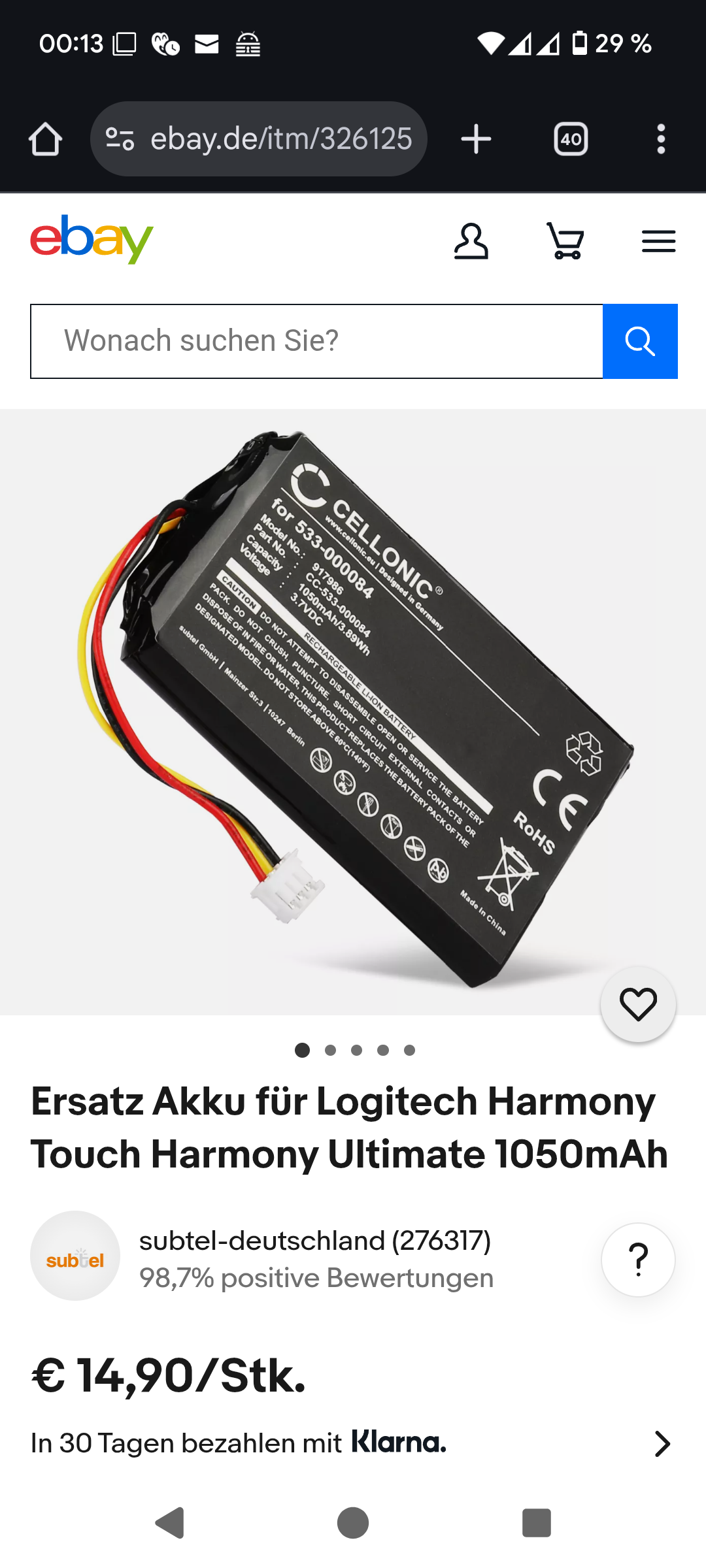

Moin zusammen,
ich habe eine Logitech Harmony Touch, ca. 10-12 Jahre alt und mind. 3 Jahre nicht gebraucht. Da ich nun wieder neben TV den alten A/V-Receiver, Media Center, und Retro-Emulator nutzen werde, hätte ich gerne mehr als 1-2 Stunden Akku-Laufzeit. Die Fernbedienung ist einfach Peak Remote Control: Der Touchscreen ist schlecht, aber man kann damit easy und aus meiner Sicht alternativlos gut >2 Geräte steuern. Habe dann diese Anleitung hier gefunden und sofort aufgegeben, weil notorischer Grobmotoriker:
GIbt es da Firmen, die so einen Akku-Tausch anbieten? Oder einfach in den nächsten Handy-Repair-Shop mit dem Kit hier gehen?
https://www.subtel.de/Akku-fuer-Log...Ultimate-915-000198-533-000084-1-928662.html?
Oder nur Akku ...
