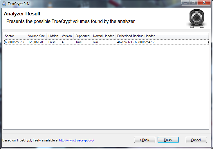

Tipp mal beim Custom Analyzer in TestCrypt den folgende Bereiche ein: 46204/1/1 - 46205/1/2 und 40800/250/59 - 40800/250/61. So lange du mit TestCrypt arbeitest, kannst du eigentlich nicht viel kaputt machen, da alle gefundenen Volumes nur schreibgeschützt gemountet werden können - daher kannst du dir eigentlich die 1:1 Kopie sparen. Um unter 64-Bit Betriebssystemen die gefundenen Volumes direkt mounten zu können, muss Windows per F8-Taste und Option "Digitale Treibersignatur deaktivieren" gestartet werden (die Option zählt nur für einen Systemstart). Ob das Zusammen mit dem ext3-Treiber funktioniert, kann ich dir leider nicht sagen.

Also ich habe TestCrypt mit den von dir genannten Parametern mal rüberlaufen lassen. Und ich habe dieses Ergebnis dabei herausbekommen:
hddrecovery_linux007_analyzer_result-png.222889
War sehr gut dass du das mit dem digital signierten Treiber nochmal gesagt hast. Ich hatte das nicht aufm Schirm und konnte die Partition beim ersten durchlaufen leider nicht mounten. Jetzt verhält es sich so, dass die 120GB Partition problemlos zu mounten ist.
TestCrypt mountet die Partition und der etx2fsd Treiber scheint da direkt automatisch aktiv zu werden. Ich musste jedenfalls nichts in der Verwaltungsoberfläche des Treibers einstellen oder dergleichen. Als ich in TrueCrypt eine der Partitionen gemountet habe, die noch so in der Partitionstabelle stehen, konnte ich auch einfach so direkt drauf zugreifen. Wie gesagt, früher hatte ich mal stress mit diesem etx Treiber.
Das ist jetzt jedenfalls mein Indiz dafür, dass er seine Arbeit ordentlich verrichtet.
Die 314 GB Partition dagegen, wo die eigentlich wichtigen Daten drauf sind, lässt sich zwar mounten, Windows will den Datenträger aber natürlich gleich formatieren.
Könnte das daran liegen, dass dieser Header nicht wirklich bekannt ist, sondern nur der Backup Header?
Vielen Dank für die Hilfe und netten Gruß

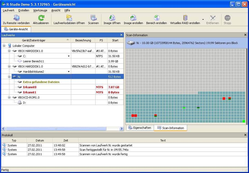

R-Studio sollte eigentlich beides machen - die Anzeige von der du gesprochen hast und zusätzlich auch versuchen, dass Dateisystem zu rekonstruieren. Ich hab auch mal einen Screenshot von R-Studio gemacht: bei mir war N: das Laufwerk, welches von TestCrypt bzw. TrueCrypt als gemountet angezeigt wird. Genau auf diesem habe ich per Rechtsklick die Option "Scannen" gewählt. Anschließend hat R-Studio neben "Extra gefundene Dateien" auch noch NTFS-Dateisysteme gefunden. Wenn man auf diese doppelt klickt, so sieht man die dort gefundenen Dateien mit Namen und Pfad.
