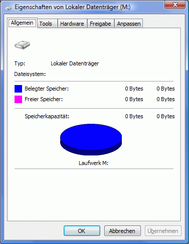

1) DISK_001 -> zeigt die aktuelle Sicht der Windows Partitionierung

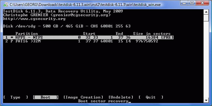

2) testdisk_ansicht_disk -> zeigt die Partitionstabelle auf der Phy. Disk (hier allerdings FAT?!)

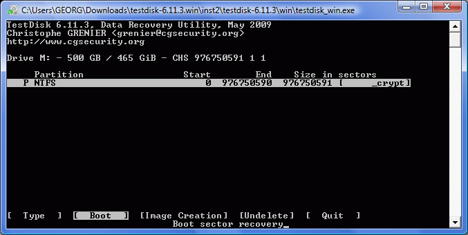

3) testdisk_ansicht_mounted -> zeigt die nach restore des headers erfolgreich gemounted Partition -> (allerdings kein Zugriff auf das Filesystem)
4) windows_filesystem -> zeigt das windows kein FS sieht und daher auch keinen zugriff

das ich das truecrypt volume mounten kann und sogar der name der Partition korrekt angezeigt wird, denke ich das ich nur das filesystem ändern muss.
der partitionstyp steht auf FAT16, was mit Sicherheit nicht stimmt. Dieser muss NTFS lauten.
Kann nur ich den Partitionstyp mit TESTDISK ändern?!

Testdisk hat die 1 Partition vom TYP NTFS erkannt (10mb). Die folgende 460GB Partition war der Truecrypt Volume

Windows Partition 2 (Truecrypt Partition) wurde von Windows auf FAT16>32MB angelegt. DAs habe ich auch HPF NTFS (Typ 7) gesetzt.

Testdisk angeworfen. NONE - ADVANCED - BOOT - REPAIR
Windows sieht das Filesystem wieder :evillol:
