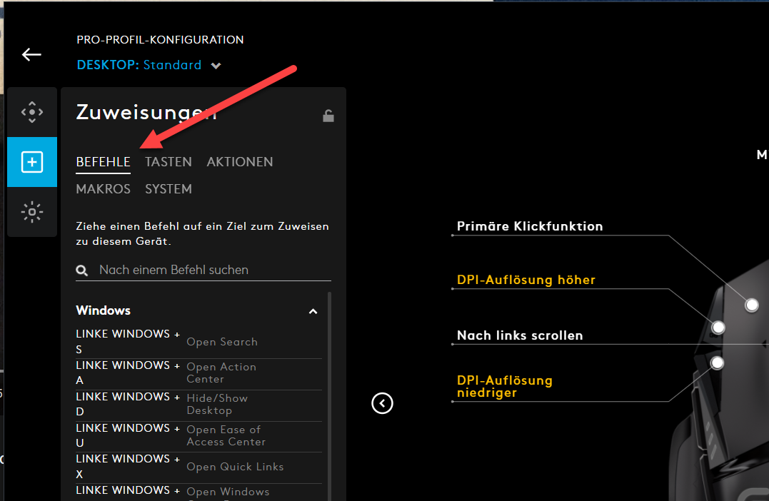

ich habe die Logitech G603 - soweit super zufrieden, allerdings hat sie "nur" 2 Seitentasten. Ist es möglich, dass die Seitentasten auch die Hold Funktion ausüben?
Beispiel:
ich DRÜCKE die vordere Seitentaste, es passiert Funktion A
ich HALTE die vordere Seitentaste, es passiert Funktion B
Habe leider nichts im Inet gefunden - hoffentlich nicht aus gutem Grund ^^

@eazyeazy
Hmmm............
So wie ich die Software verstehe, kann man aus diesem Set an Befehlen auswählen und auf eine Taste legen.
Ich habe jetzt nichts gefunden, dass man zwischen Drücken und Halten unterscheiden könnte.
Die Frage von Dir ist also berechtigt, ich kann sie leider nicht beantworten.
Anders formuliert, meine G502 hat hier keine Option die passt soviel ich sehen kann.
genau, das habe ich bereits rausgefunden. aber dass man einer taste 2 funktionen (ausgelöst durch entweder click oder eben hold) auslöst, finde ich leider nicht.
Du könntest eine der Daumentasten mit G-Shift belegen. Danach kannst du allen anderen Tasten eine 2. Funktion zuweisen (auch die 2 Haupttasten LMB und RMB sollten gehen).
