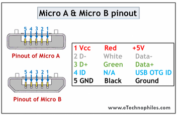

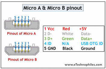

warum? Sind doch schoen grosse Pads. Ich seh da kein problem
pinout bei dir ist so
Als buchse halt so eine:
https://www.ebay.co.uk/itm/124481699859
Die pads sind beschriftet
@madmax2010 Danke, das ist ja auch schon die passende Buchse mit reduzierter PCB. Also sollte ich mich doch daran versuchen wollen (oder in Auftrag geben), wo müsste ich die Lötpunkte am Tastatur-PCB setzen? Auf meinem ersten Bild gehen die Leiterbahnen nach links ab mit mehreren "Punkten" (R263 etc.). Oder müssen Kabel an den Bahnen direkt angelötet werden (Markierung 1-5) direkt unterhalb der USB buchse?

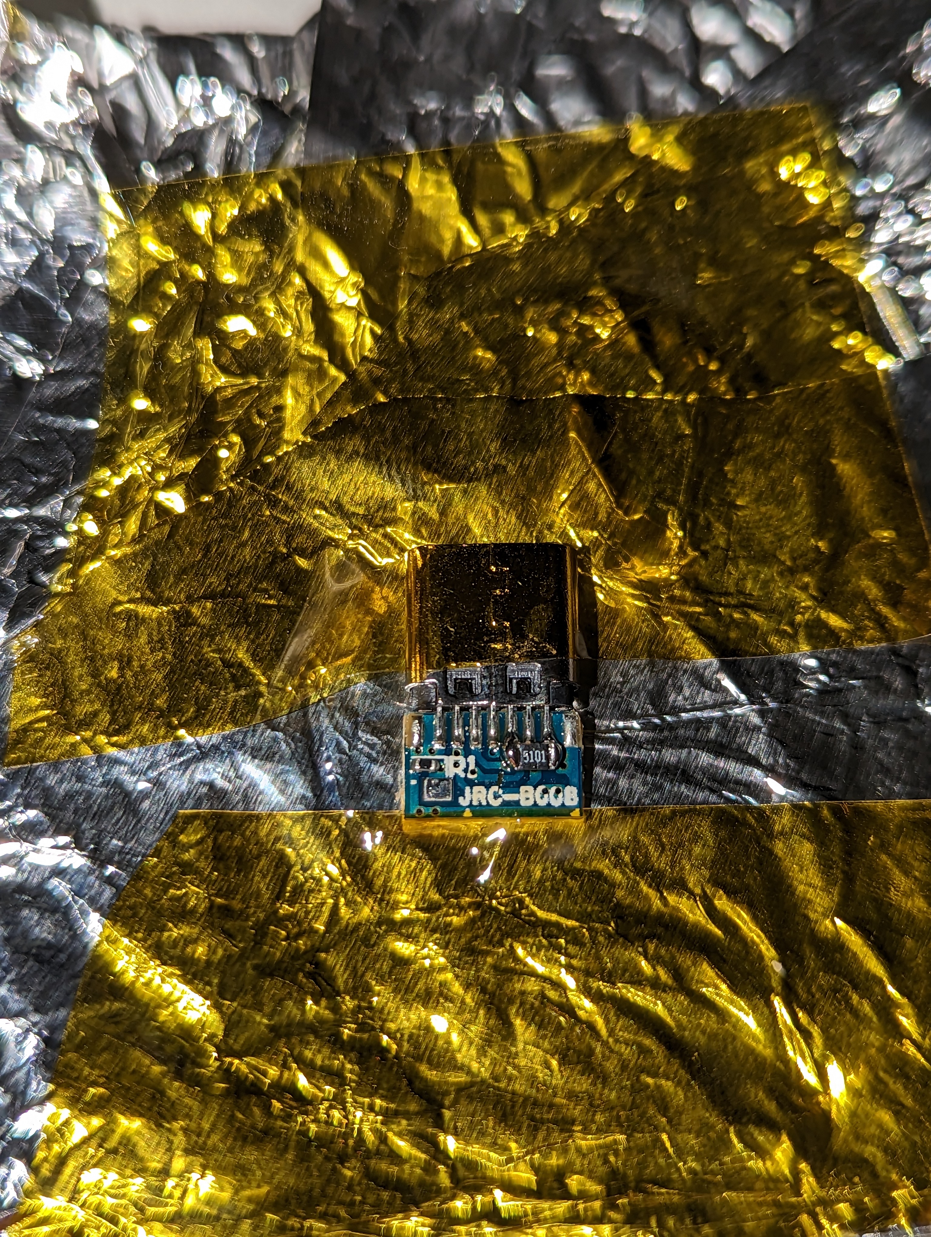

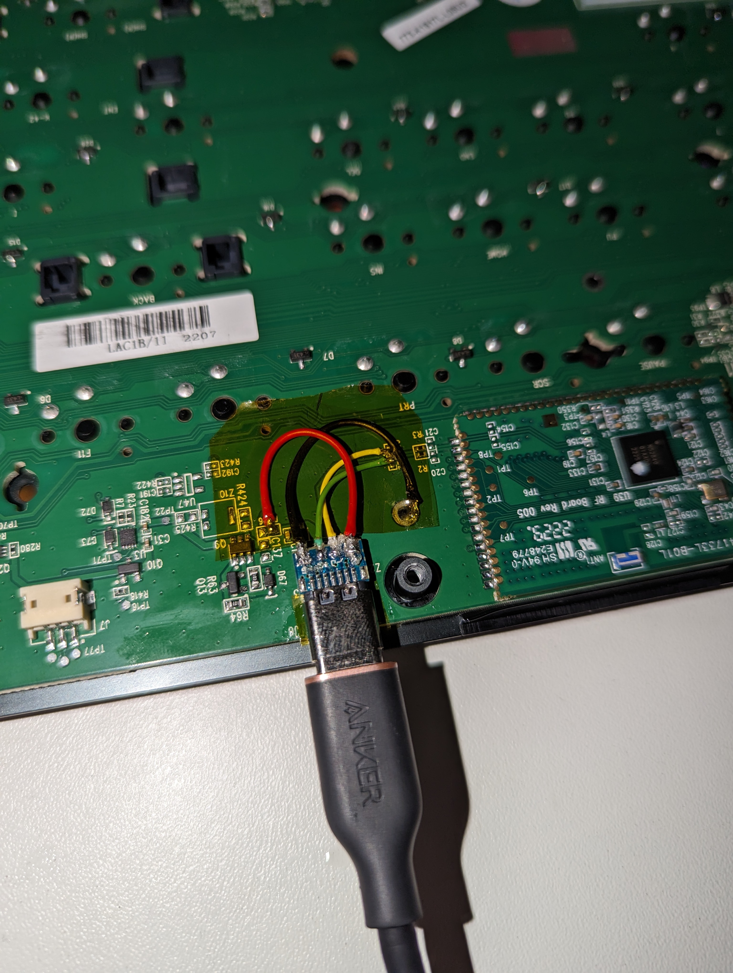

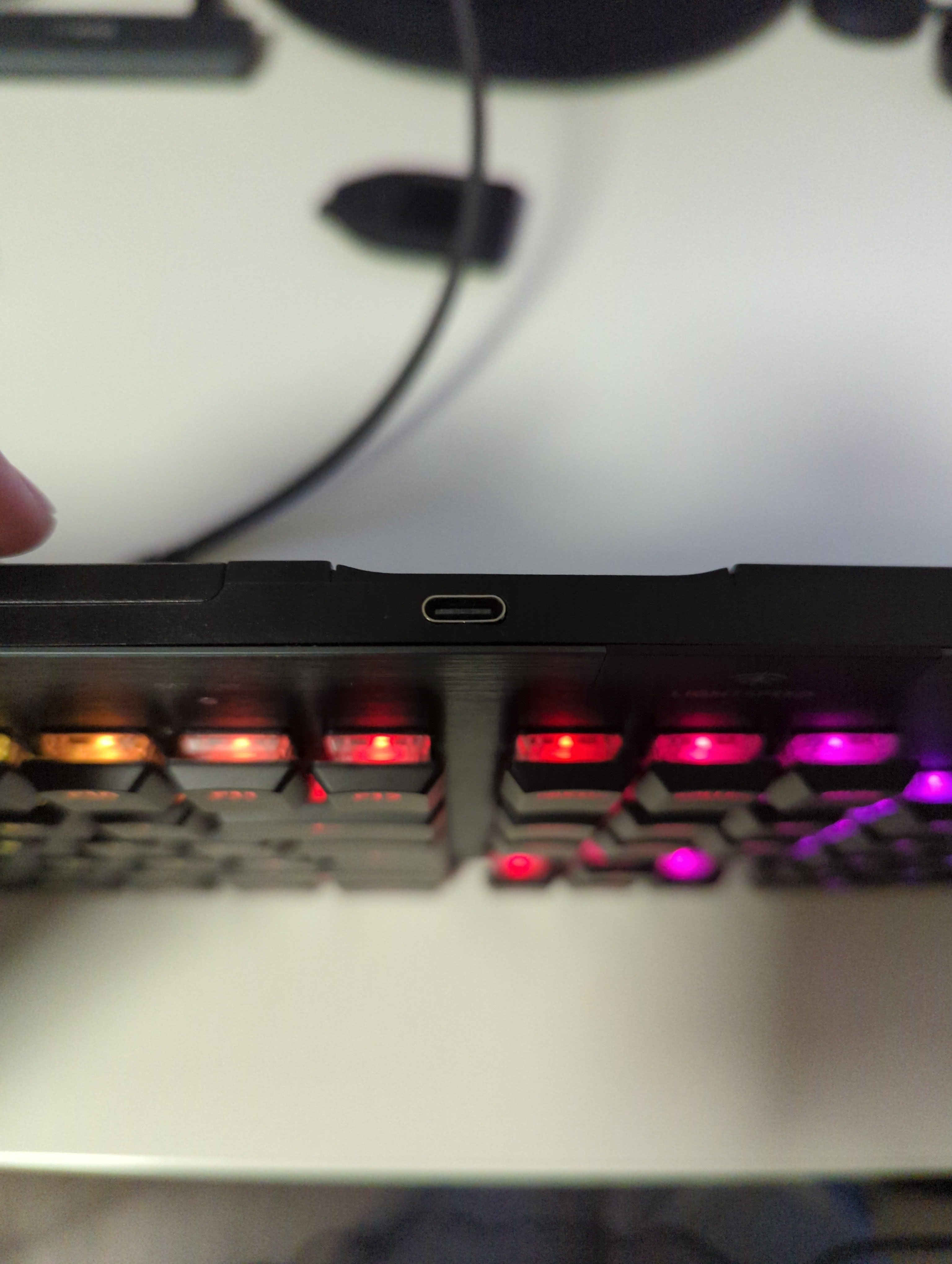

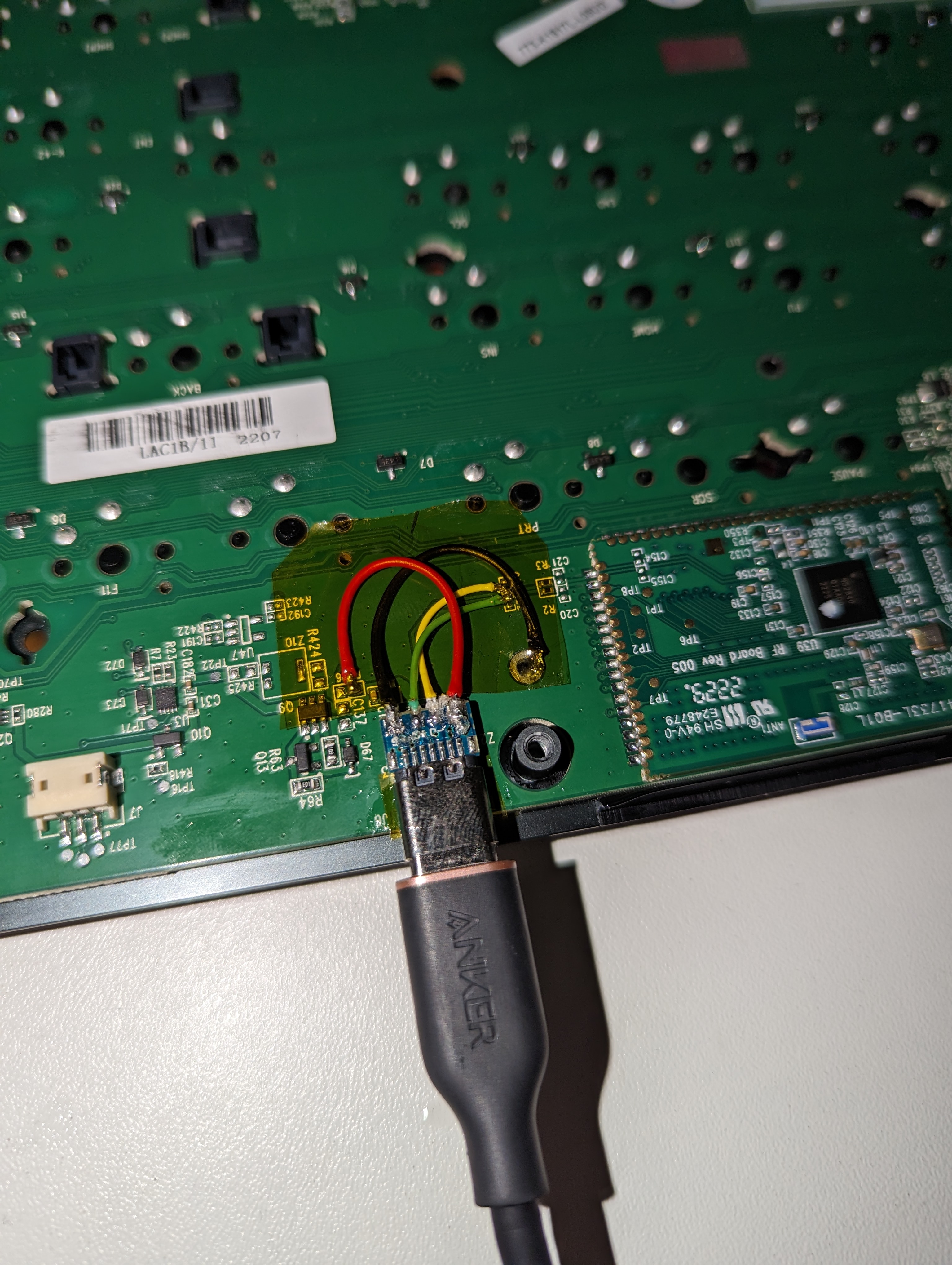

Heute gemacht, funktioniert einwandfrei

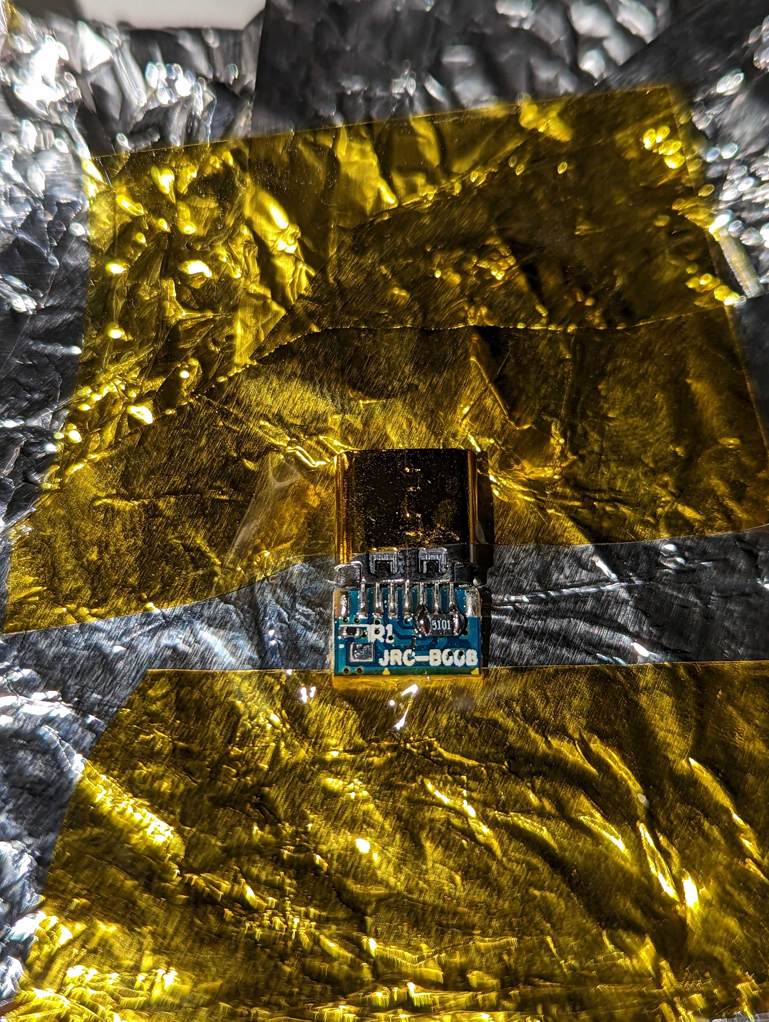

Nur eventuell aufpassen bei den USB C Modulen, die sollten modifiziert werden (Leiterbahn durchtrennen und 3x 5.1k Ohm widerstände verwenden), siehe https://www.scorpia.co.uk/2019/06/2...me-chargers-or-why-you-need-two-cc-resistors/
Große der resistoren 0805 & 0402, je 5.1k Ohm
Löten ohne Heißluft oder Heizplatte wird bei den kleinen widerständen so gut wie unmöglich
Ich habe unter dem Modul noch eine Schicht des gelben Tapes dass die Leiterbahnen des alten Micro USB Steckers nicht durch das USB C Stecker gehäuse kurzgeschlossen wird
Am Ende musste ich nurnoch das Gehäuse mit einer Diamantfeile aufschleifen, dir zwei stege im Gehäuseunterteil am Port wegschneiden und das ganze Ding zusammenfrickeln. Hat etwas Kraft benötigt...
Im Endeffekt funktioniert die Tastatur aber nun wieder inkl Updates über USB usw...

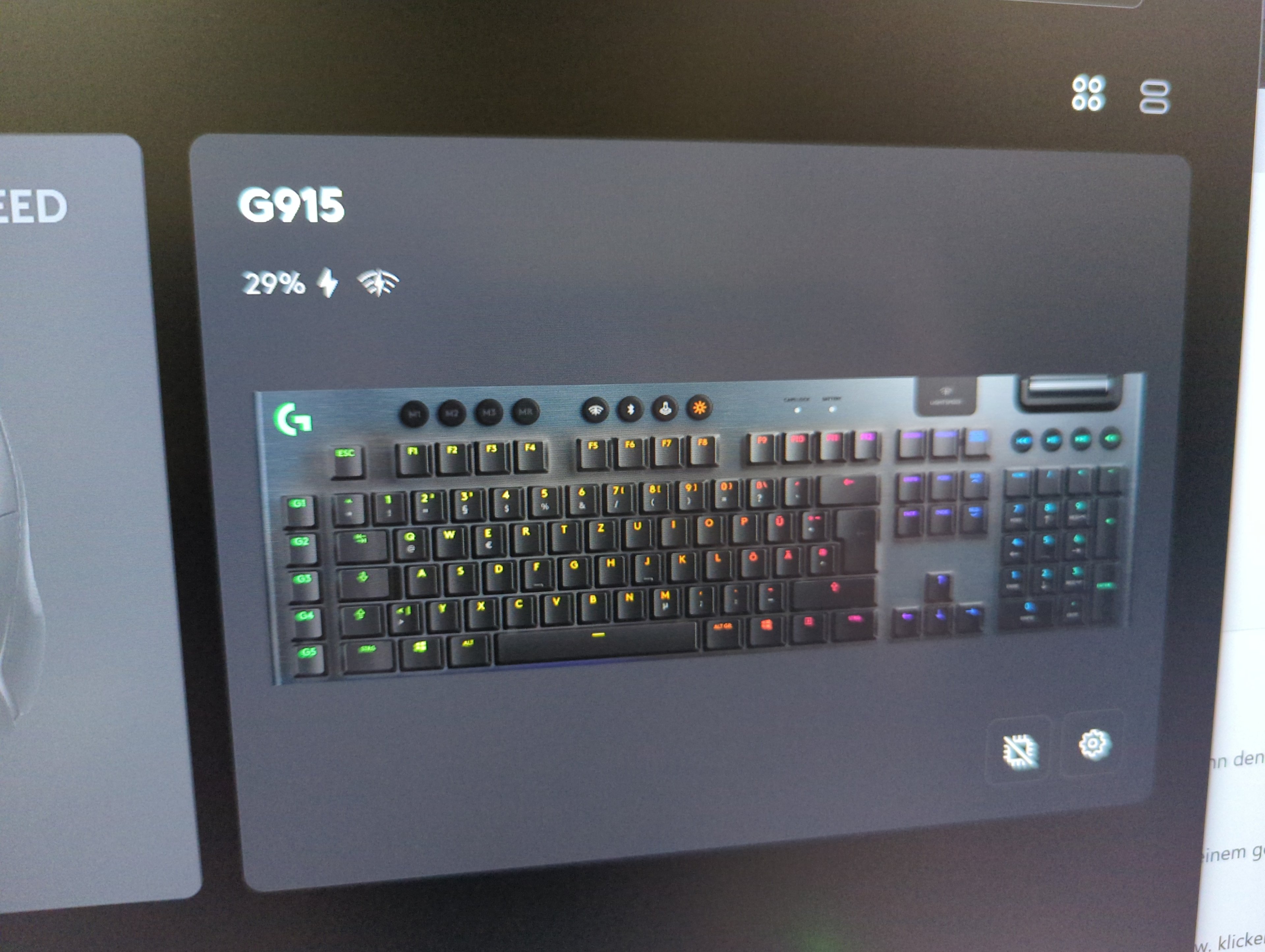

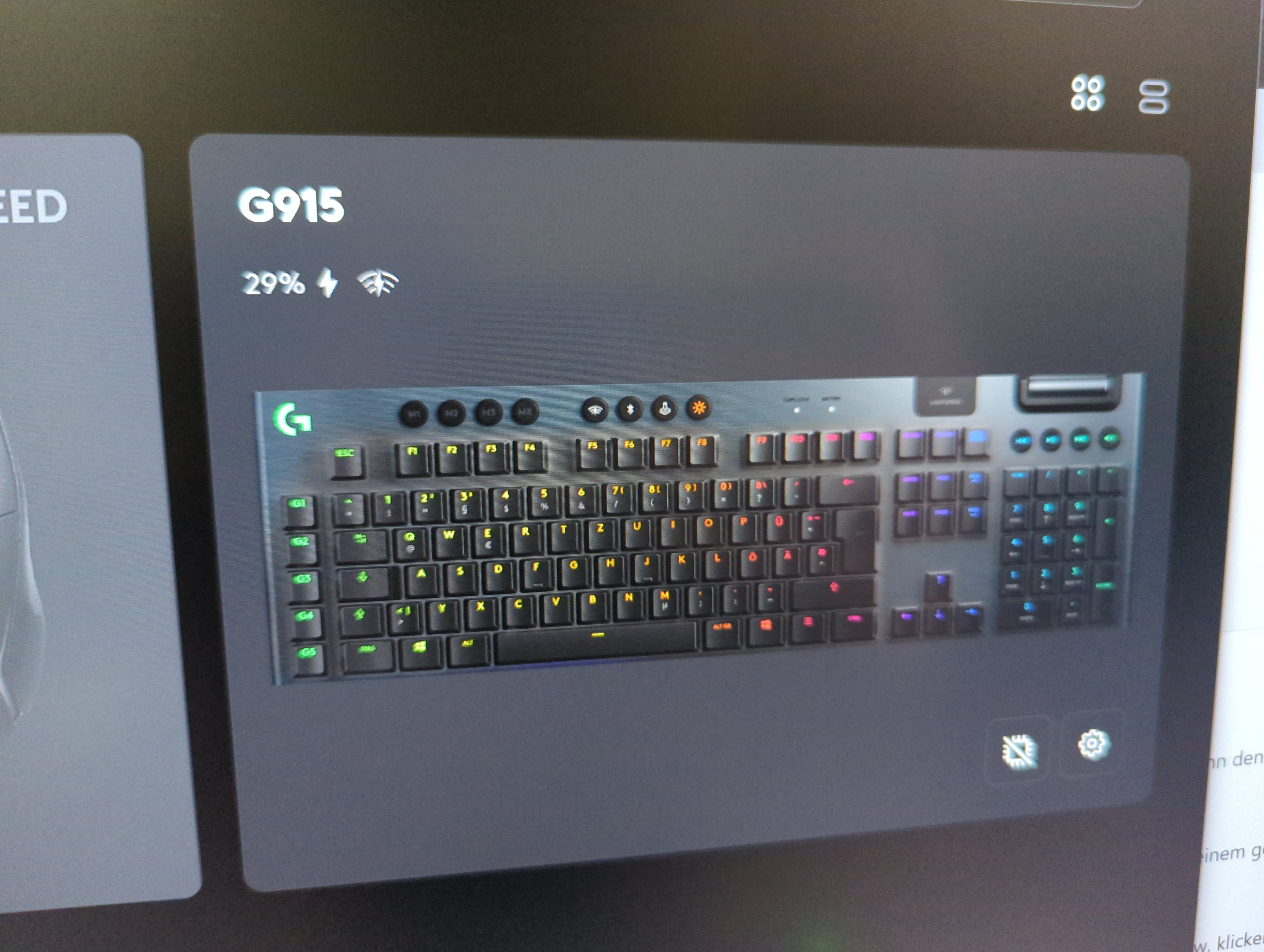

Ich sehe gerade es scheint die Tastatur würde nicht mehr laden :(

Anhang anzeigen 1315786Anhang anzeigen 1315789Anhang anzeigen 1315790Anhang anzeigen 1315785
Läd doch, die Software aktualisiert nur nicht automatisch, also alles funktionsfähig
Sehr gut geworden, genauso habe ich mir das auch vorgestellt! Aber dazu fehlt es mir leider an den Fähigkeiten 😃

ja Funktioniert es jetzt zu 100% oder nicht ?
Hab den Umbau heute vollzogen... ohne Widerstände. Hatte keine da und Laden an einem USB-C Port war mir nicht wichtig, Lade sowieso an ner normalen USB-Buchse.
Alles funktioniert wie es soll. Die G915 wird ganz normal geladen und wird auch unter GHUB erkannt.
Hab die Platine aber nicht an die kleinen Pads des Micro-USB Anschlusses angelötet, sondern bin direkt über die Platine gegangen. Den USB-C Anschluss habe ich dann mit Epoxy-Kleber befestigt.
