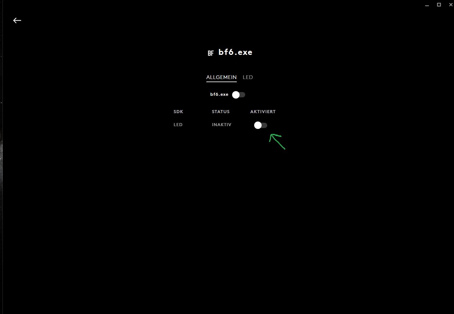

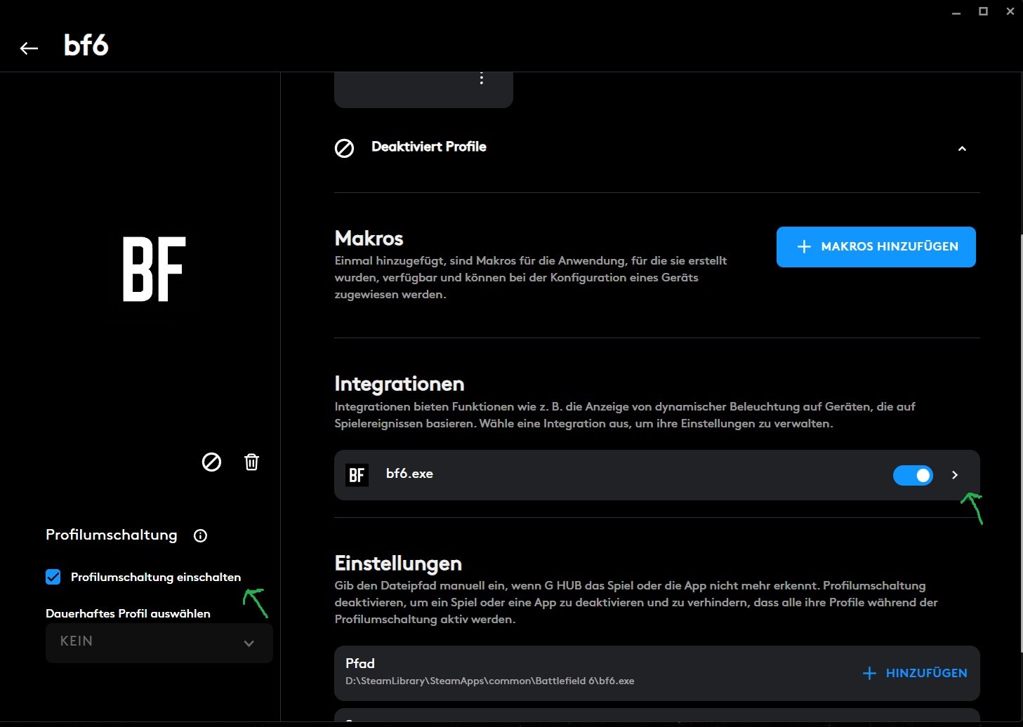

Habs gerade mal ausprobiert.
Das funktioniert auch mit dem BF6 Profil.
Du musst die Einstellung (LED Inaktiv rausnehmen) dann bleibt die Beleuchtung an.
Siehe Bilder
Reaktionen: cyberpirate
Ja,hatte ich auch das es mal funktionierte und mal nicht.
Wollte das gerade nochmal genau so machen wie in meinem Post davor,und jetzt gibt es die Einstellung (Interaktion und LED Inaktiv) nicht mehr.
Keine Ahnung warum das vorher funktioniert hat.
Scheint mit BF6 wohl noch Probleme zu geben in der Software.
