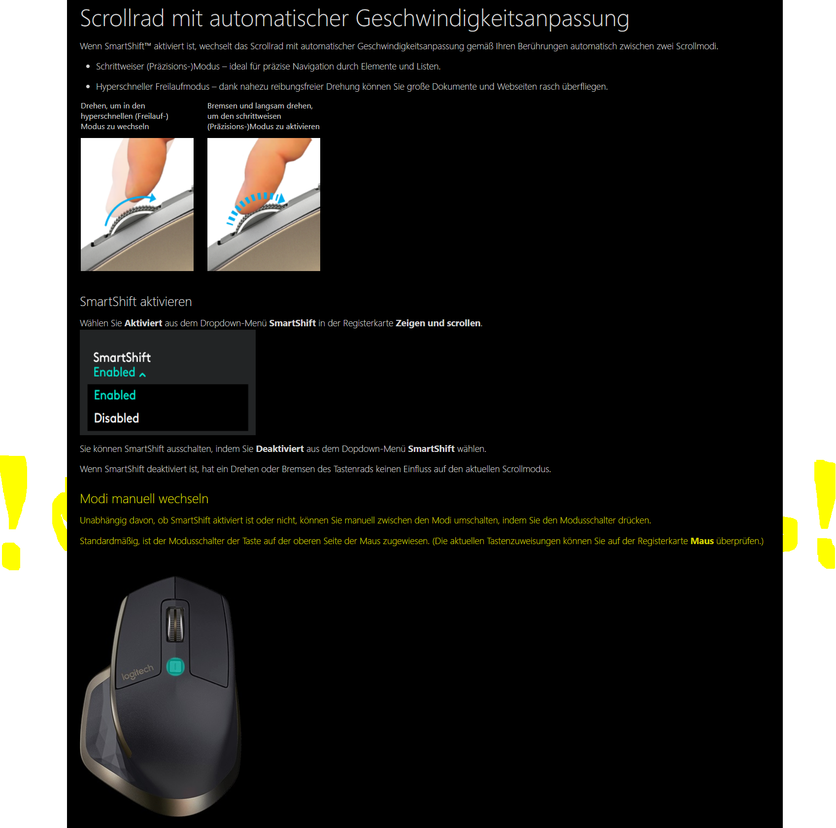

Eben habe ich festgestellt, das das Drehrad im "Rastermodus" sehr häufig in den Freilaufmodus schaltet und dann dort auch bleibt, d.h. die Einstellung des Mode-Buttons für das Drehrad wird ignoriert. Ab und zu passiert das ganze auch umgekehrt (also im Freilaufmode wird der Rastermode aktiviert).
Das ganze ist unabhängig davon, ob in der Logi-SW das SmartShift an oder aus ist und das Verhalten hat auch mit dem SmartShift nichts zu tun.

Ich würde mal überprüfen ob da nicht versehentlich irgendwo der "Modus-Taster" gedrückt wird.
Ich habe den Modus-Schalter deaktiviert.
Wenn das nicht hilft, ist es ein "Garantiefall".
Hervorragender Fingerzeig. Das könnte hinkommen. Und sowas meine ich mit meiner Anmerkung in Bezug auf die "Logi-eigene" Software. Von der Beschreibung des TE her, könnte das sogar gut hinkommen als Ursache.
