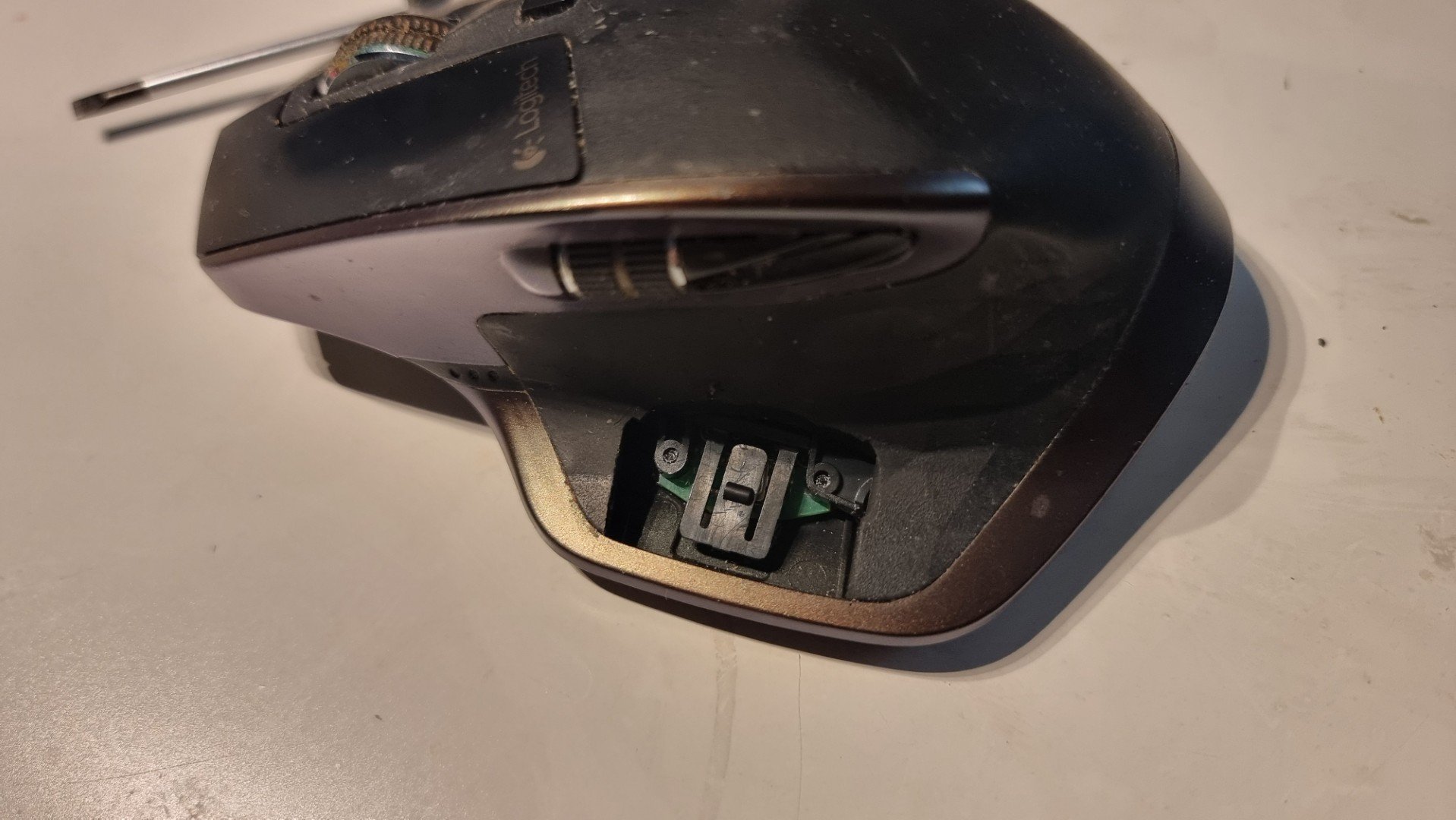

Ich hatte mal ein sehr ähnliches Phänomen mit der MX-master.
Das problem war, das dieses Pad am Daumen dauerhaft gedrückt war (Dreck usw), dann reagiert der auf den Sensor nicht.
Wenn man das passende Werzeug hat, geht es recht leicht zu lösen, Maus öffnen und da am Taster sind 2 schauben, wenn man die ca eine halbe Umdrehung öffnet, löst es den duaerhaften Druck und die Maus geht wieder.

Danke für den Tipp, wollte ich grad ausprobieren. Aber beim etwas fester anpacken ist mir links schon der Gummi zerbröselt und abgefallen... denke die Maus hat ihre Arbeit defintiv getan...
Mal sehen, ob ich das gleiche Modell noch mal hole oder mich nach was anderem umsehe.

Alter, das Mausrad..
Reaktionen: fritte76 und 00Julius
Joa.. nach gut 15 Jahren in nem Werkraum wo Metall und Holz geschnitten wird kann das schon mal so aussehen :D Is ja kein klinischer Reinraum :D
Musste bei meiner MX Master 2 auch schon zweimal das Mausrad und einmal die Daumentaste reparieren. Bei der letzten Reparatur haben sich dann auch Teile von der Daumentaste gelöst.
