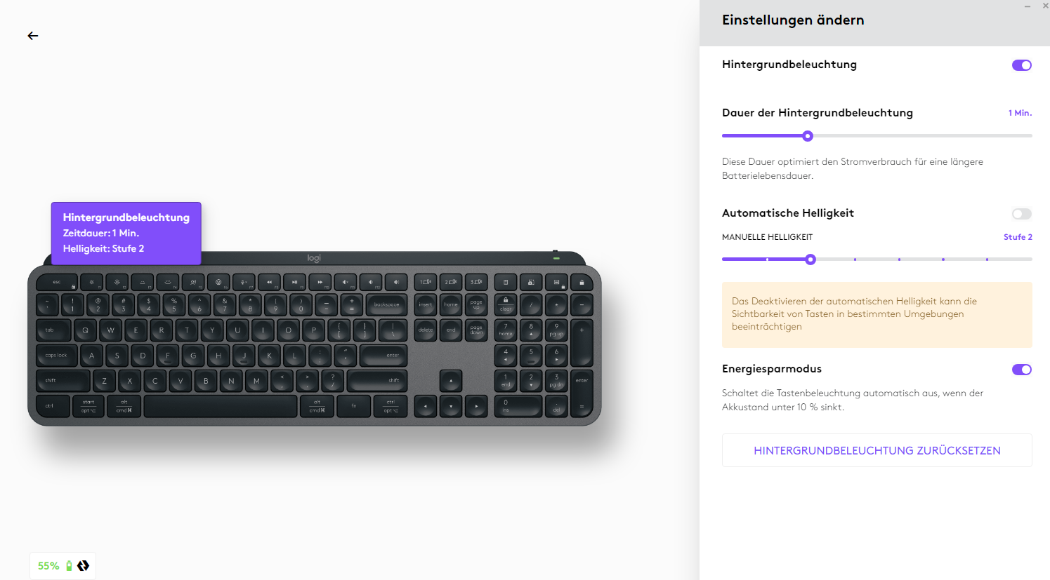

Ich habe jetzt am Home Office Rechner nur die MX Keys S
aber sind ja die identischen Einstellmöglichkeiten

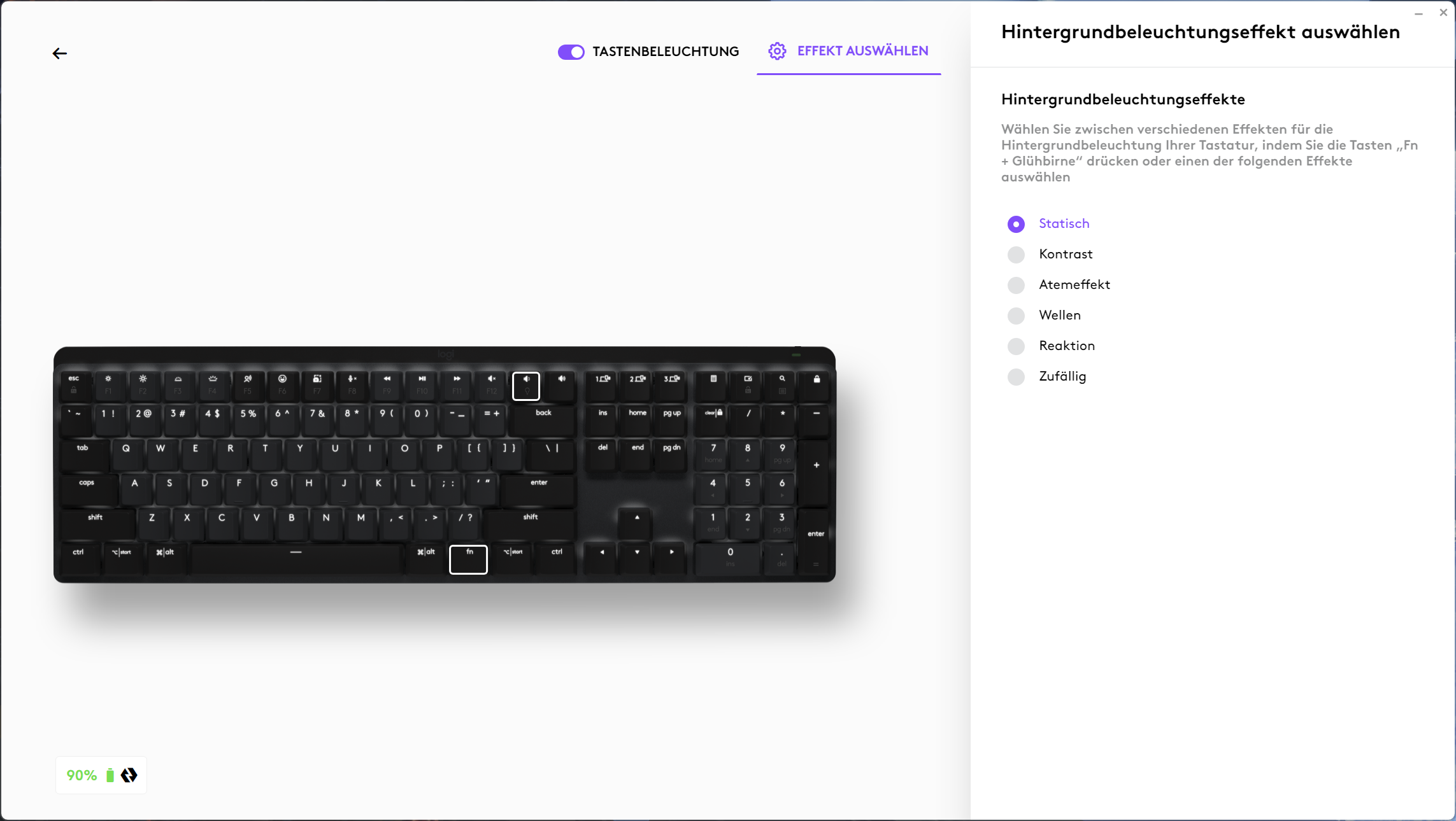

@acty
Also entweder bin ich zu blöd, oder die haben da etwas abgeändert. Ich kann nur einen Effekt auswählen.

Ich kann nur für meine "MX Keys S" sprechen, aber die Einstellung findet sich unter:
1) SW starten
2) auf die Tastatur klicken
3) auf den Punkt "Hintergrundbeleuchtung" klicken, dann erscheint links oben vom Bild der Tastatur ein Submenü "Hintergrundbeleuchtung" (das hatte ich anfänglich für ein Info-Schild gehalten)
4) nun kannst du die "Dauer der Hintergrundbeleuchtung" unter "Einstellungen ändern" auf bis zu 30min einstellen
HiH.
Also ich habe selbes Problem. Die MX Mechanical is da scheinbar nicht mit der MX Keys vergleichbar. Es gibt dort keinerlei EInstellungsmöglichkeiten für die Hintergrundbeleuchtung. Ich hatte hierzu auch schon Kontakt mit dem Support, der da natürlich auch nicht weiterhelfen kann. Ich vermute, es gibt hier keine offizielle Möglichkeit. Man sitzt im Dunkeln, tippt, die Tastatur geht an, dann überlegt man für 5 Sekunden wie man weiter schreiben möchte und die Tastatur geht aus, man tippt weiter und die Tastatur geht wieder an. Dann macht man den PC irgendwann aus und die Tastatur leuchtet die ganze Nacht. Das ist einfach ein scheiß Teil. Auch wenn die Haptik (mich) überzeugt, ist die Software mit der Hintergrundbeleuchtung der letzte Schrott. Wenn irgendjemand einen Tipp hat, BITTTTEEEE BITTEEE lasst es mich/uns wissen!
