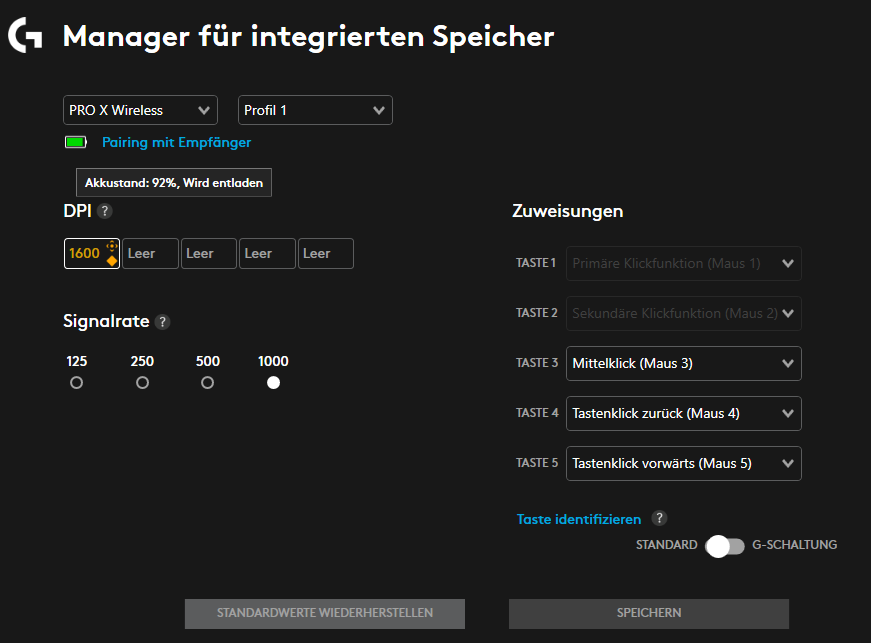

Das ist tatsächlich der einzige Grund, warum ich GHub installiert habe. Um den Akku meiner G915 TKL und G Pro einsehen zu können.
Wie von Stormbird bereits bestätigt, ja wird durch rote LED angezeigt.
So sieht die Info dann in der App aus, wenn man denn den genauen %-Stand sehen will.
Und noch ein Vorteil der App, sie startet einfach mal instant. Keine Ladescreen wie beim GHub oder sonst was.

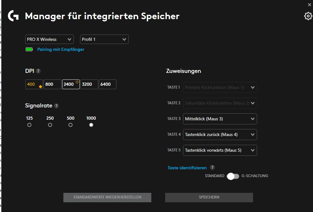

Ich habe es so eingestellt wie auf den Screenshot aber da wechselt er nach dem Win Neustart wieder auf 800 DPI
Ist auch nich richtig festgelegt. Die Gelbe Raut da heiß dass das die Standard DPI sind, das Fadenkreuz zeigt die temporär festgelegte DPI.
Lösch doch die anderen Werte einfach raus, du hast sowieso keinen Button zum DPI wechsel.
