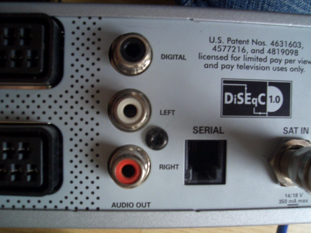

ich glaub nämlich, ich kann mein sat-receiver nicht per S/P-DIF an die boxen anschließen, da es nur ein Chinch-OUT hat ( siehe bild) und ich den Chinch-IN
an den boxen doch schon durch den Pc dann blockiert hab (nach deinem Vorschlag) !
oder gibt es ein S/P-DIF Kabel das ich an ein Chinch-OUT und an ein optischen-IN anschließen kann ? ( wenn ja dann bitte ich um einen link, da ich keins gefunden hab)

Was soll da nicht gehen?
Du siehst doch auf dem Bild eine schwarze Cinchbuchse, daneben steht digital. Das ist der S/P-DIF-Ausgang, an diesen kommt ein Cinchkabel, welches dann bis zu dem SoundTouch geht. Das Cinchkabel kann auch ein ganz billiges sein, muss nicht unbedingt ein koaxiales sein. Die zwei anderen Cinchbuchsen (rot & weiss) sind analoge Ausgänge, also Stereo.
Über den S/P-DIF kannst du auch 5.1 Sound geniessen, sofern der Sender gerade sein Programm mit Mehrkanalton ausstrahlt.
So, wenn du also nicht so der Spielefreak bist, wärst du mit der von mir genannten Terratec am besten bedient. Diese Karte schliesst du dann per Lichtleiter-Kabel (auch Glasfaser-Kabel genannt) an die SoundTouch Einheit. Damit hast du sogar noch für weitere Geräte am SoundTouch platz, da ja die drei Klinke-Eingänge für den analogen Mehrkanalton, welche zusammen und auch getrennt angesprochen werden können, frei sind. Und du hast auch noch seitlich am SoundTouch einen weiteren Klinke-Ausgang (zBsp. für Kopfhörer) und einen Klinke-Eingang (zBsp. für MP3Player).
